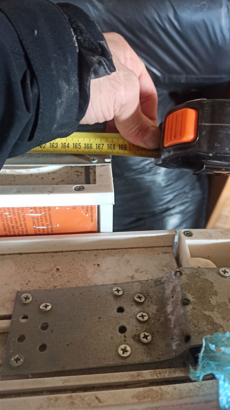

Je fais une extension de mon garage en ossature bois.
Pour des raisons de coûts, l'achat de menuiseries se dirigent vers du neuf ou occas' via particuliers.
Je n'ai pas encore déterminer les tableaux ( pour une porte fenetre et une fenetre), qui seront déterminés par les menuiseries trouvees.
Je voudrais savoir si il y a une technique pour installer une menuiserie profil en applique en pose tunnel.
Pourquoi ? Dans mes recherches, c'est ce profil qui ressort le plus couramment.
Merci de votre retour

Bonjour Lucienpel, je suis la personne qui vient de poser la question mais j'ai du recréer un pseudo ( problème de connexion)
Ma question est, pour être plus précis, Puis-je utiliser des menuiseries en applique pour les installer dans le tableau d'un mur ossature bois de 16cm d'epais ( pas contre le mur)? Je ne compte pas faire d'isolation interieure avec rail placo et isolation.
Je suis novice en la matière, ma question est peut être stupide, mais y'a t'il une différence de profil ?

Possible oui car c'est arrivé sur un chantier que je connais. Par contre je n'ai pas vu la mise en oeuvre

Bonjour Lucien.
Merci pour le lien, c'est ce dernier qui m'a emmené sur le site. Mais je n'ai pas réellement trouver de technique de pose à l'intérieur du tableau ( étanchéité des montants, calage ). J'ai une photo du profil.
