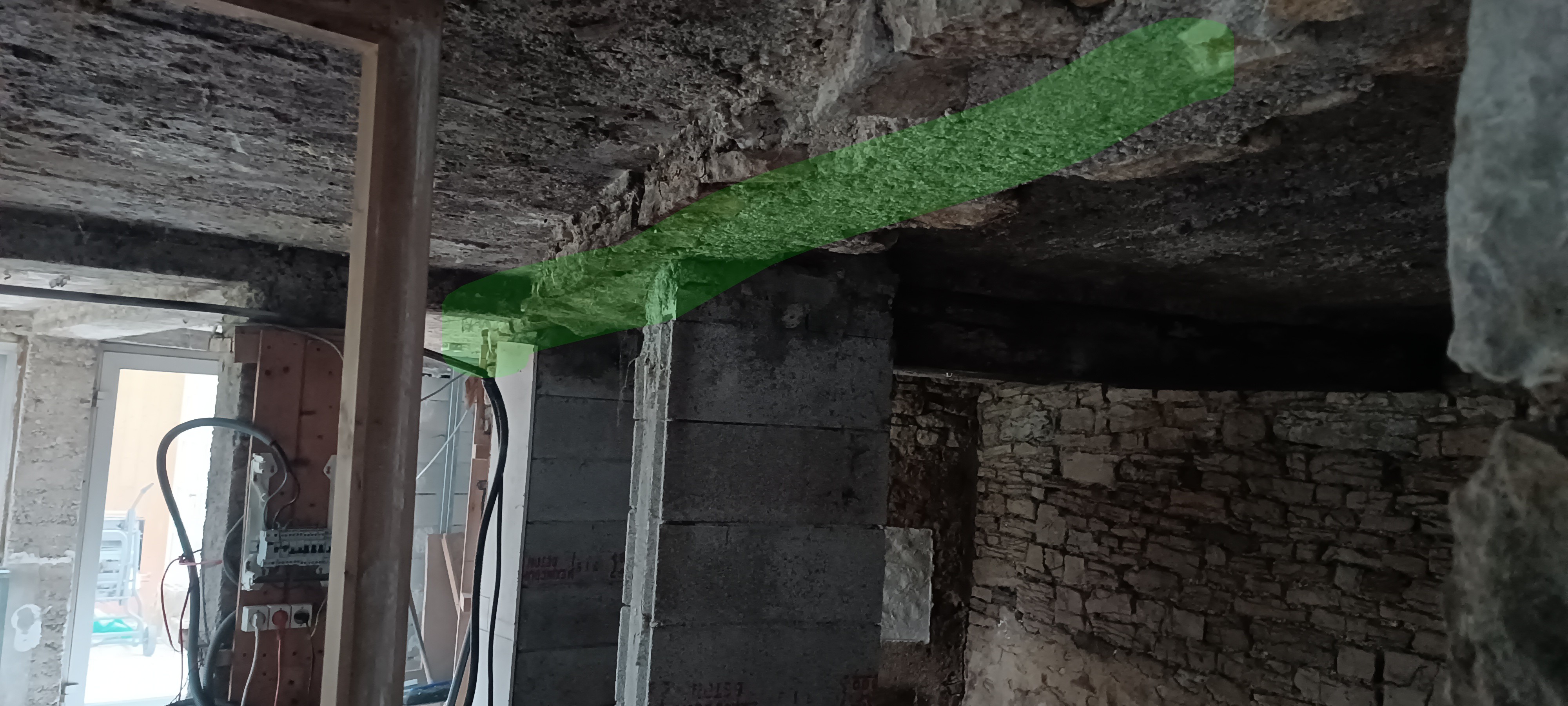

Bonjour , je rénove un logement et j'ai deux poteaux (surlignés en rouge)construits en parpaings que je souhaiterais démolir pour ouvrir la pièce.
Le logement a été construit "par dessus" d'anciens murs en pierre (on peut les voir surlignés en vert pris dans la dalle béton sur les photos, ils ont dû être retirés une fois la dalle supérieur coulée).
La portée de mur à mur serait de 4,80 (sans compter les appuis) et pour des raisons pratiques je réfléchis à utiliser du madrier bois plutôt que de l'ipn (je n'ai pas 4 ou 5 copains sur place pour m'aider à déplacer et poser un IPN vu le poids) , je pensais donc éventuellement à poser plusieurs madriers bois de 70x225 collés/boulonnées en semble . Sachant que la dalle est assez basse (j'ai 225cm de hauteur du sol ) je ne peux pas non plus me permettre des dimensions plus importantes ou même un linteau béton qui demanderait des dimensions trop grandes. Je vous joins des photos , merci d'avance pour votre aide.

Bonjour merci pour vos réponses . Je m'aperçois que les photos que j'ai mises sont toutes identiques , je vais rectifier ça :
donc les poteaux à tomber :
le linteau à faire (il traverse bien toute la pièce , sans coupure au milieu même si il n'ya pas de vert ) :
l'aspect de ce qu'il reste de l'ancien mur , pris dans ma dalle qui a été coulée (ça fait environ 50cm de large sur toute la longueur):
voilà , navré pour cette erreur dans les photos , vous y verrez peut-être plus clair dans ma demande maintenant

Bon visiblement le forum ne veut mettre mes photos , enfin sur la dernière on voit bien de quoi je parle je pense.
J'ai demandé à chatgpt de me faire des calculs , pour du madrier bois de section 75x225mm avec une portée de 5m , on serait à une charge admissible de 240kg/m.
Sachant que je souhaite faire un linteau qui supportera toute la largeur des pierres de l'ancien mur , soit 50cm , on arrive à 7 madriers de 75x200 collés/boulonnées ensembles et donc une charge admissible de 1680kg/m , pour un prix de 44,90€ x 7 (le prix unitaire est de 44,90€ ) et un ouvrage que je peux concevoir intégralement seul avec en prime un côté esthétique par rapport à un IPN ou assimilé (je pourrai le laisser apparent tel quel) .
Cela vous semble-t-il cohérent ?

Non c'est une extension ajoutée à une ferme , au dessus c'est juste une dalle ,c'est sous une grange, j'y entrepose quelques outils et meubles mais vraiment rien de lourd.
La dalle est ferraillée avec du gros diamètre (je dirais 2cm ) c'est donc je pense déjà solide de base. La dalle fait la surface du logement mais il y a déjà des linteaux béton à divers endroits. Comme je l'ai dit je pense que ces deux piliers ont été fait avant la création de la dalle , quand le mur en pierre anciennement existant à été démoli . Ce que qu'une supposition.
Au finale je me retrouve tout de même avec un linteau bois de section 500x200mm (une fois mes madriers assemblés) avec une charge admissible de 7x1680kg/m soit plus de 11 tonnes/m , c'est surdimensionné il me semble non ? (tant mieux ceci dit ) on est bien au delà de ce que peut supporte un IPN j'ai vérifié.
