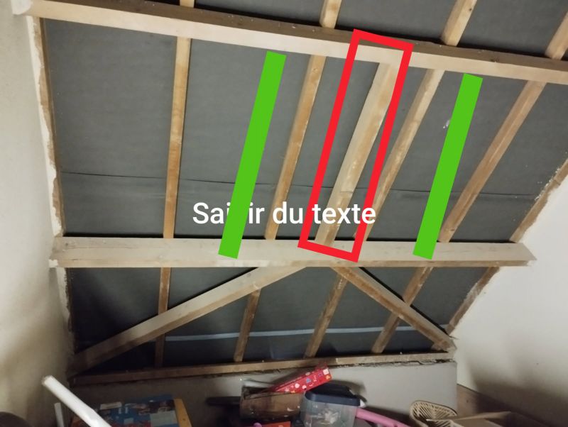

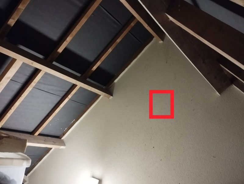

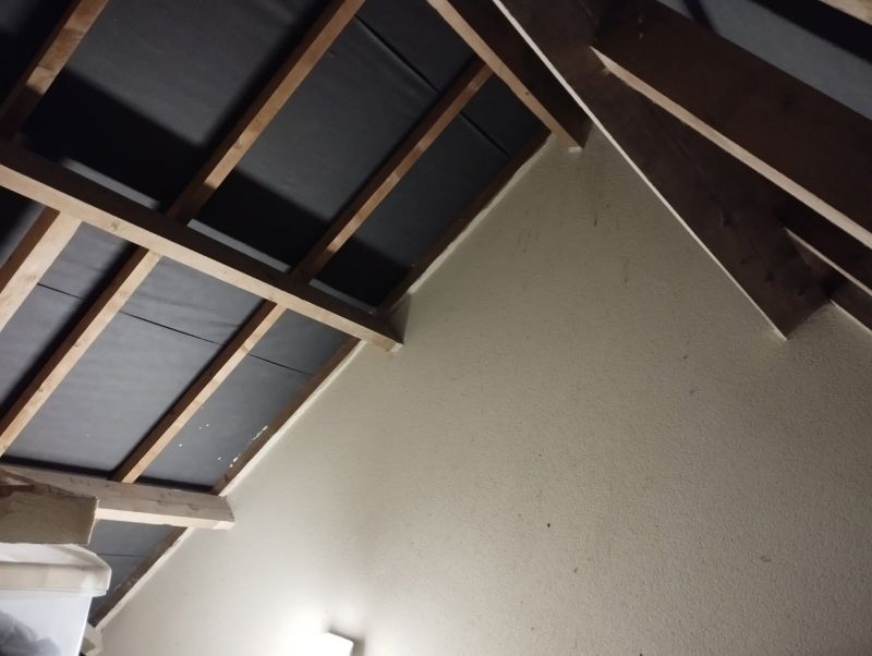

Je souhaiterais modifier la charpente de cet ancien préau (photo 1 et 2) que j'ai fermé depuis pour y créer une nouvelle pièce habitable. La toiture sous pente sera isolée par 300mm  de laine de verre, pare vapeur puis  plaquée en BA13.

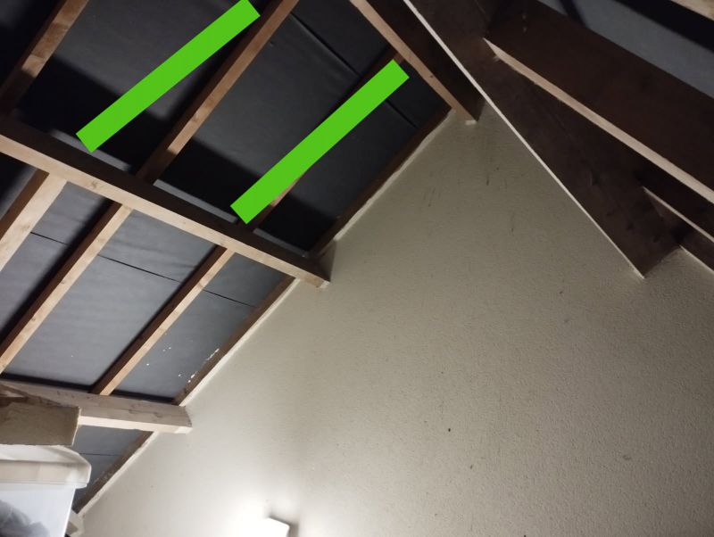

L'idée serait  aussi de supprimer la partie centrale pour y encastrer un velux (photo 3) et reprendre la charge existante par de nouvelles sections.
Pour informations, les poutres horizontales font 170x60 et sont au nombre de cinq, et celles en diagonales et transverses font 100x70.
Merci de bien vouloir m'apporter vos lumières et vos compétences techniques en la matière.
En vous remerciant.
Cordialement.

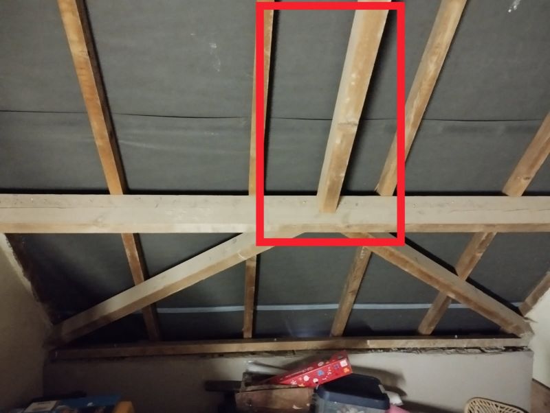

Cette pièce de bois sert à éviter la flexion de la panne supérieure et est reprise au point dur par les 2 barres de contreventements du dessus.
Il te faut mettre la même chose avant de placer ton velux , de part et d'autres auparavant.
Ou déplacer ton velux pour éviter la suppression de ce bois.

Bonjour w36xb2w, merci pour ta réponse.
Je pense supprimer cette pièce de bois afin de pouvoir centrer le velux. Je viendrais rajouter de part et d'autre deux pièces de bois de section identique 200x60 en respectant la dimension d'encastrement du futur velux. Les dimensions des sections de bois sont elles suffisantes?
Dans la continuité, puis je faire de même sur la partie haute pour renforcer la structure et la rendre habitable?
De même, je pensais rajouter un madrier central (avec sabot, tige filetée et scellement chimique) afin de pouvoir poser mes suspentes et mes rails pour le futur plafond isolé.
Pouvez vous me faire un retour sur cet agencement?

vous pouvez supprimer ce bois et faire votre chevêtre de velux comme vous décrivez sans problème

Bonjour, merci pour votre réponse. J'en profite d'avoir une oreille attentive pour éclaircir d'autres points.
La section retenu sera du 170x60 (identiques aux pannes intermédiaires) de sorte à ce que ces sections s'arrêtent "à fleur" de part et d'autres. Est ce un bon choix?
Concernant le dimensionnement des chevêtres, je vois de tout sur le net, je comptais prendre 5 cm de marge en hauteur et largeur.
Ainsi pour un velux en 114x118 le chevêtre sera de 119x 123, et pour un velux de 78x98 il sera de 83x103. Ces dimensions sont t'elles adaptées?

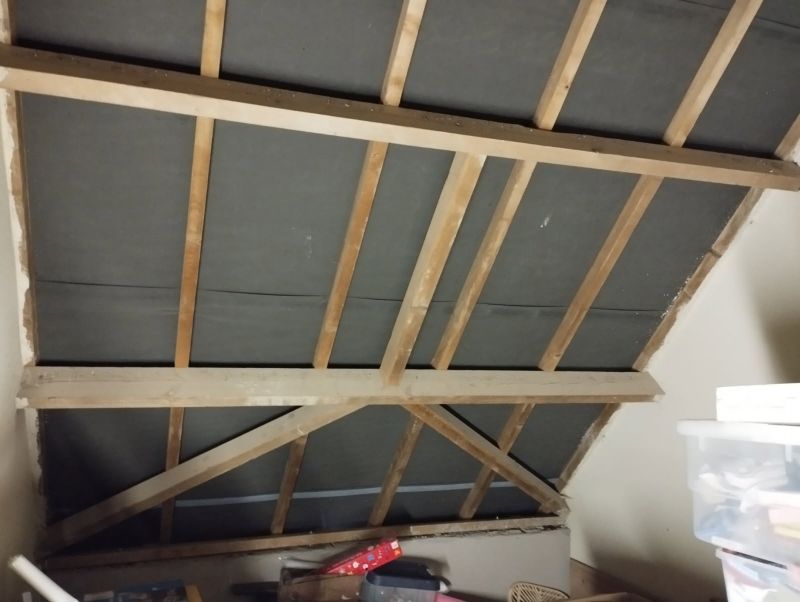

Pouvez vous me faire un retour sur la façon dont je dois modifier la charpente présente (cf photo) qui à été réalisée par mon constructeur de l'époque (pannes intermédiaires, sablières, chevrons, latte).
Je voudrais savoir ce qu' il faut modifier pour transformer cette charpente afin de rendre ce comble aménageable.
En vous remerciant.

J ai déjà aménagé des pièces dont la charpente était en fermettes et ce n'était pas la même configuration.
J'aurais aimé savoir ce qu'il faut rajouter en section horizontale au plafond pour pourvoir installer mes suspentes.
Faut il mettre cette pièce de rampant à rampant en se fixant sur les chevrons? sur les pannes? ou adopter une autre configuration.

Bonjour vous pouvez mettre une entretoise en chambreé de pannes
en 170/6Ode part et d 'autre du velux sans soucis si ça vous rassure bien prévoir le passage d'isolant ;le contreventement n'empêche pas la flexion
de plus le auvent sera fermé

Bonjour, merci pour votre réponse. Que pensez vous des cotes pour les chevêtres que j'ai énoncé ci dessus?

Bonjour les cotes du chevêtre sont décrites dans le livret fourni dans le velux quand on parle du chevêtre c'est les cotes qui concernent les chevrons ;pour mettre des entoises de pannes de chaque cote du velux (pour faire concensus)je vous conseille de les vissées et de les ajustées a votre guise suivant le cadre du velux posé ;bien penser aux épaisseurs le placo est en aucune façon visé sur ossature bois ;les cotes sont bien celles décrites pour le velux a savoir 119/123

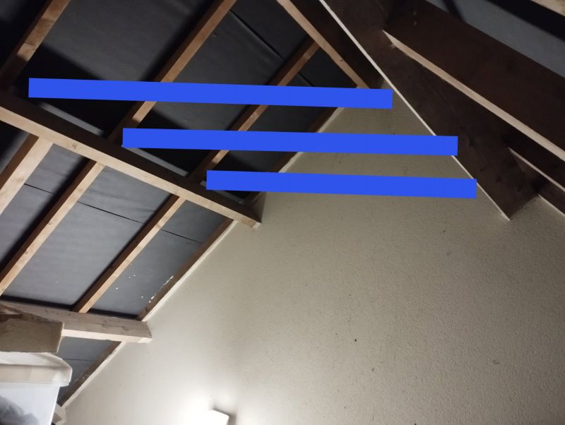

Je compte créer un entrait retroussé pour accrocher des suspentes, soutenir le faux plafond en BA13 et son isolation.
Je voudrais poser des sections horizontales (cf photo traits bleus) fixées aux chevrons et prenant appui sur les pannes intermédiaires.
Est ce la bonne méthode? Quelle section faudrait il poser pour soutenir ce faux plafond?
Je les fixerais aux chevrons par des boulons et de la tige filtée. Vis? Clous de charpentier?
Merci de bien vouloir m'éclairer sur ce dernier point.

Bonjour alors posé ce velux? pour votre plafond vous pouvez regardez chez isover les différentes fixations il existe des tiges filetées réglable (1metre) suspendues aux chevrons qui reprennent les rails horizontaux directement le volume est pas large a vue de nez 2,50M

En non!!! toujours pas! J ai entamé la maçonnerie avant avec l'ouverture du mur porteur et linteau pour accéder à cette nouvelle pièce.
En revanche, pour le velux ça n'a pas avancé. J'ai des artisans qui ce sont déplacés et j'entends de tout!
J ai entre mes deux pannes intermédiaires 122cm d 'espace. Un ami charpentier m'a dit qu'un encastrement de velux 114x118 passait tout juste et qu'il n'était pas nécessaire de toucher aux pannes en créant un chevêtre en chambrée de chevrons de 75 d'épaisseur, l'espace serait suffisant.
Un autre charpentier lui, me dit qu'il faut tenir compte de la bavette du velux dans les cotes d'encastrement, que le chevron (même découpé pour la création du chevêtre) gênera la pose. Il recommande de modifier/couper la panne intermédiaire du bas avec reprise des charges pour un devis de 1000E.
Qu en pensez vous?

Bonsoir ;effectivement la bavette conditionne la pose ,ce que je propose c 'est de faire installé un velux de 134/98
la première cote étant la largeur pour une surface identique de vitrage ;on évite autant que possible le chevêtre de pannes
