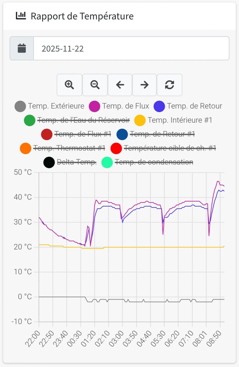

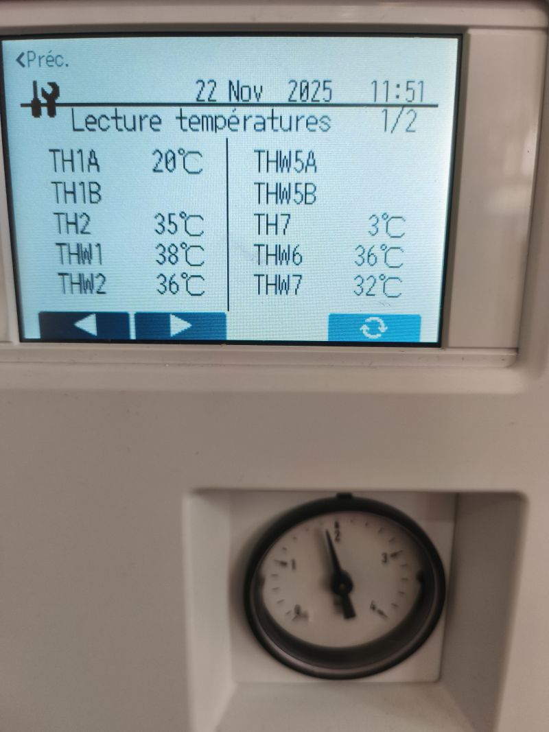

Bonjour, le circulateur est bien sur la vitesse 1 du mode Pression cste.
Ci joint le bilan du fonctionnement de cette nuit avec une T° sous zéro avec une consigne de 19,5 au lieu de 20,5 en journée. Ce sont les T° du réseau PAC. Le réseau eau chaude sortant du ballon tampon de 50 l est d'environ 3 ° en dessous. J'ai fait une photo ce matin et j'ai cette fois 4 ° d'écart sur eau chauffage et 2 ° sur PAC ??
Qu'en penser ??🙆

Il peut hélas y avoir pas mal de raison. En général signe d une trop forte puissance, d un réseau des émetteurs mal dimensionnés, d un débit trop puissant. Ça peut aussi être le signe d une manque de gaz mais tu aurais d autres pb. Apres si ta PAC supporte ce faible delta sans alarme, ma foi...

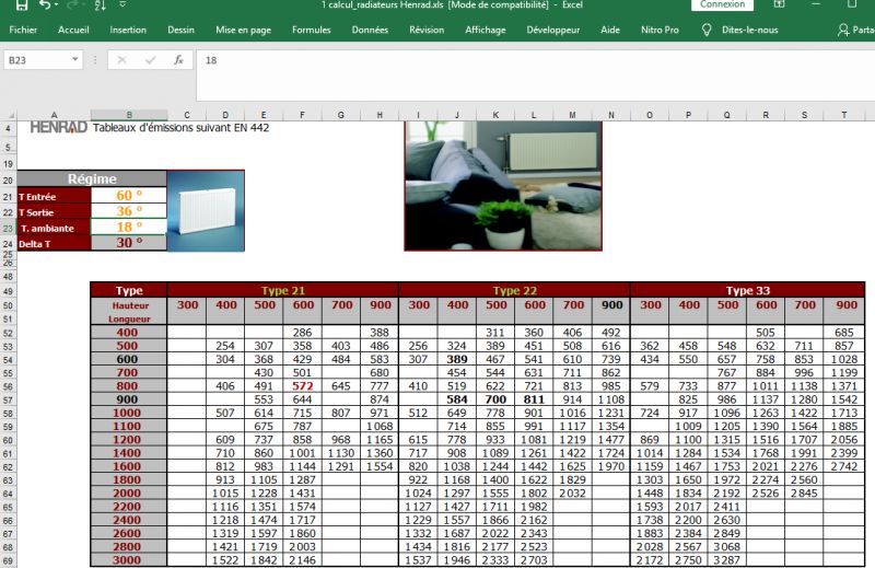

Ta PAC n'est peut être pas la cause si ton installateur n'a pas vérifié la puissance des radiateurs et déperditions de tes pièces ( c'est très souvent le cas avec des vendeurs).
Calcul des puissances des radiateurs
Tu t'aperçois que selon le delta T  la puissance varie énormément
 Exemple type 21 pour température intérieure 18°
Delta T 50° hauteur 600 longueur 800 =1112 Watts
Delta T 30°                                       =  572 Watts
Ecart                                                =  540 Watts quasi un radiateur en moins.
vérifies donc la puissance de tous tes radiateurs
J'avais changé 2 radiateurs par des doubles j'aurais du mettre des triples.

J'ai une surface totale de 130 M2.
J'ai des radiateurs acier type lamella qui délivrent une puissance totale de 12 000 W en se basant sur les données constructeur avec un delta T de 50 °.
Si je comprends bien j'ai un delta T de ((40-37)/2) T° moy / 21 ° ambiance = 17,5 °
Je ne serai donc qu'à 25 % de la puissance des radiateurs soit 3 000 W !!!!
...et j'ai besoin de 30 W par M3 !!
Je suis un peu perdu ?
Dept : Pas De Calais
Ancienneté : + de 9 mois
tableaux Brugman pour que tu vois que tes radiateurs ne sont pas performants avec une PAC, ce que j'avais constaté avec la mienne.
exemple du calcul de ma PAC
j'ai calculé que tes radiateurs sont juste capables de 5381 W au lieu de 12000W
D'où proviennent tes 30 W par M3 ?
