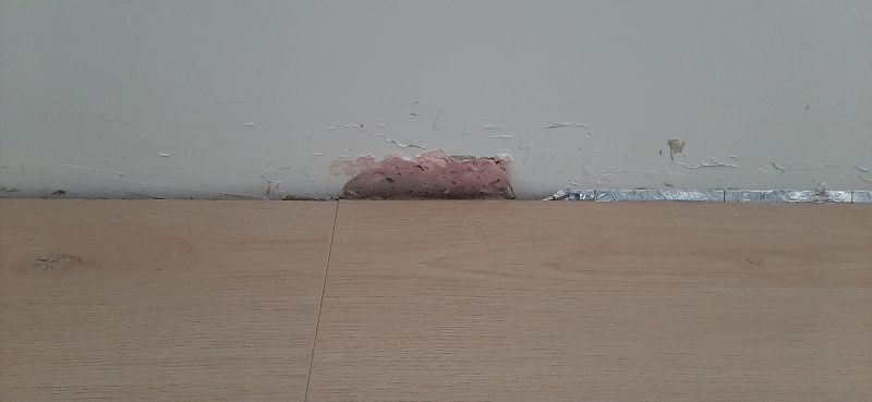

Ma maison est en cours de construction, la livraison arrive dans moins d'un mois je pense, il n'y a plus que la façade à faire.
Je m'aperçois que dans la chambre du bas côté rue, dans le mur (côté rue) où passent toutes les gaines techniques (en particulier l'eau), proche du sol (au niveau de la plinthe qui n'est pas encore posée) à un endroit précis il y a un bon courant d'air glacial. Il semble qu'il n'y ait pas de placo sur une petite superficie qui a été rebouché avec de la mousse + enduit, et il y a pas mal d'air qui passe. A cet endroit, derrière il y a le compteur d'eau, qui lui n'est pas étanche.
Comme je suis à peu près sur que le thermicien (comme le Consuel) est de mèche avec le constructeur, il ne va rien y voir ...Je vais le lui signaler mais je sens qu'encore une fois cela va être la bataille comme tout ce que je lui indique. Je l'entend d'ici me dire que c'est le passage des gaines techniques dans le mur et qu'il ne peut rien y faire.
Avez-vous des conseils sur ce cas de figure ? Quel argument puis je lui opposer ?

Normalement tout doit être etencheite, silicone par exemple.
Il faut être présent le jour du test d infiltrometrie,  dont celui ci doit être infieurieur a 0,6m3/h/M2 sous 4pa.
En complément , exige le test d infiltrometrie

Bonjour, y a-t-il la VMC qui fonctionne ? Si elle ne fonctionne pas, qu'est ce que ça va être lorsqu'elle fonctionnera. c'est quoi comme isolant ? laine de verre ? polystyrène ? autre ?
Regardez si vous ne pouvez pas y glisser quelque chose pour bloquer le passage. Mettez une ou deux photos, une tirée de près, et l'autre d'un peu plus loin.

Pas facile d'être présent lors du test d'infiltrométrie, mais je vais tenter de faire le nécessaire. De toute façon, la maison est loin d'être étanche, le constructeur a mis une boite aux lettres traversante, cet été la porte côté intérieure était bouillante, et désormais il y a de l'air froid qui passe au niveau de la porte de la boîte aux lettres.
Oui la VMC fonctionne. Nous avons de la laine de verre comme isolant. Mais à cet endroit je suis quasi sur qu'il n'y en a pas. Au pire je barbouillerai de silicone et je mettrai une plinthe par dessus.
Voici une photo que j'ai prise ce matin avant de lire vos réponse. La mousse doit faire un peu plus de 10 cm de large. Je refais une photo cet aprem.

Au final, le constructeur a tartiné de silicone, et le courant d'air n'était plus là même si le mur est bien froid à cet endroit. Je n'ai pas pu assister au test d'étanchéité, mais il semble que l'on est passé haut la main le test.
