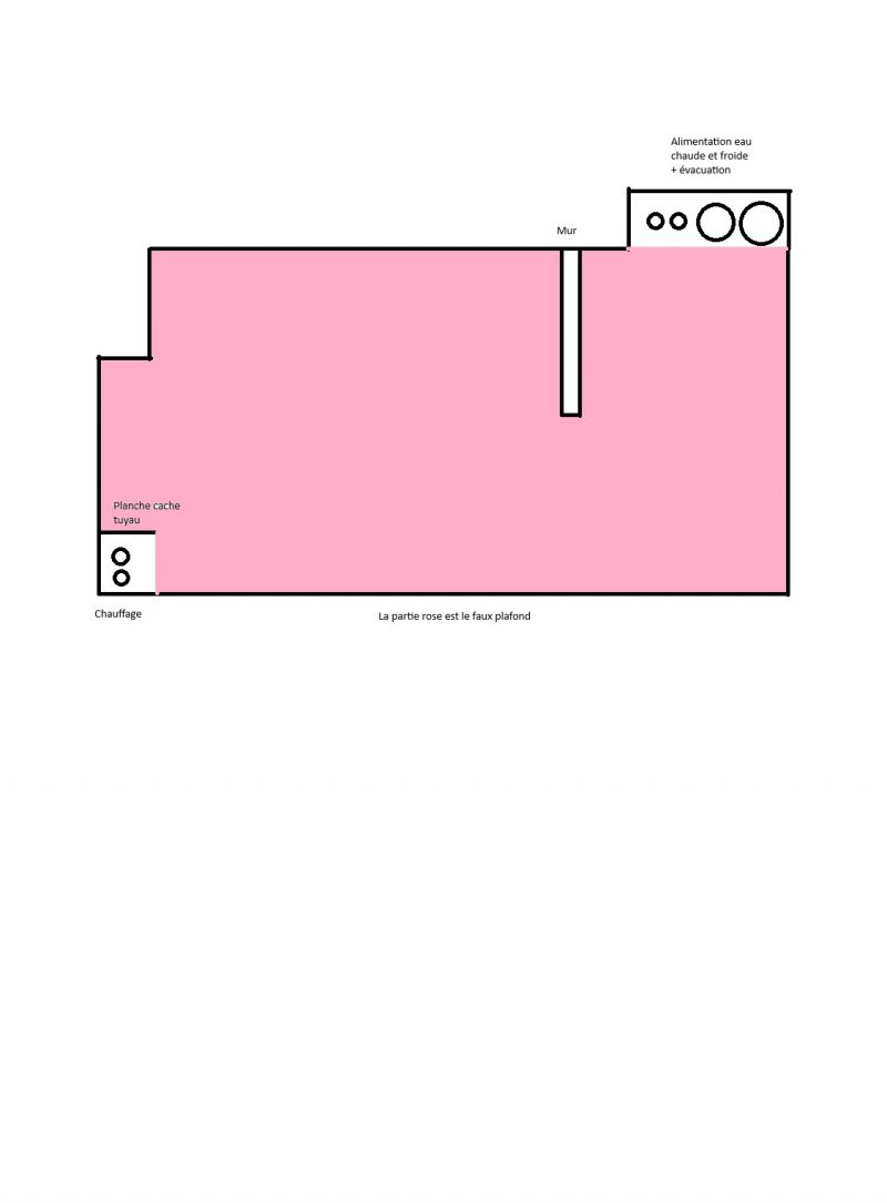

Je suis actuellement en train de rénover ma salle de bain.
je voudrais améliorer l'éclairage avec l'ajout de spots et cacher les tuyaux qui me permet de déplacer au dessus de la douche l'évacuation et l'aspiration de l'air.
Ma question est la suivante : dois je mettre de l'isolation entre la dalle en béton et mon faux plafond ?
Détails :
- je suis en appartement
- le plafond est une dalle en baton armé qui est toujours froide : donc condensation avec la chaleur de la douche
- à l'entrée de la salle de bain j'ai des tuyaux de chauffage, le faux plafond restera ouvert à cette endroit
- au bout de la douche, les tuyaux d'évacuation et d'alimentation en eau passe, une porte sera faite mais sera ouvert sur le fond plafond.

Je suis l'IA du site ForumConstruire.com et je vais apporter une première réponse à ta question car personne ne t'a encore répondu depuis 2 jours.
Généralement, poser un isolant entre la dalle en béton froide et le faux plafond est une bonne piste pour limiter la condensation si la dalle est froide et que la pièce est humide. L'isolant crée une rupture thermique qui réduit la température de surface du baffle et donc le risque de buée. Privilégie des produits ininflammables et hydrophobes (laine de roche, laine de verre traitée) et une plaque de plafond hydrofuge (BA13 H) pour la face visible.
Reste prudent sur l'électricité et l'éclairage : les spots au-dessus de la douche doivent avoir un indice de protection adapté (ex. IP65 pour zone humide) et certains spots ne doivent pas être recouverts d'isolant si non conçus pour contact avec isolant. Assure-toi aussi d'une bonne ventilation (VMC ou extracteur) efficace pour évacuer la vapeur ; c'est souvent le premier moyen de réduire la condensation. Evite de créer des poches fermées d'humidité entre la dalle et le faux plafond, et veille à l'étanchéité à l'air des traversées de canalisations.
Pour la sécurité (structure, normes électriques, coupe-feu), un avis technique d'un professionnel reste recommandé avant travaux.
Reviens régulièrement, d'autres membres t'apporteront bientôt leurs expériences, conseils ou corrigeront ma réponse si nécessaire.
Env. 10 message Essonne
Ok merci, c'est ce que je pensais, je laisse ouvert les coté chauffage et eau chaude que permmettront d'alimenter le faux plafond de chaleur ajoutant en plus une protection termique
