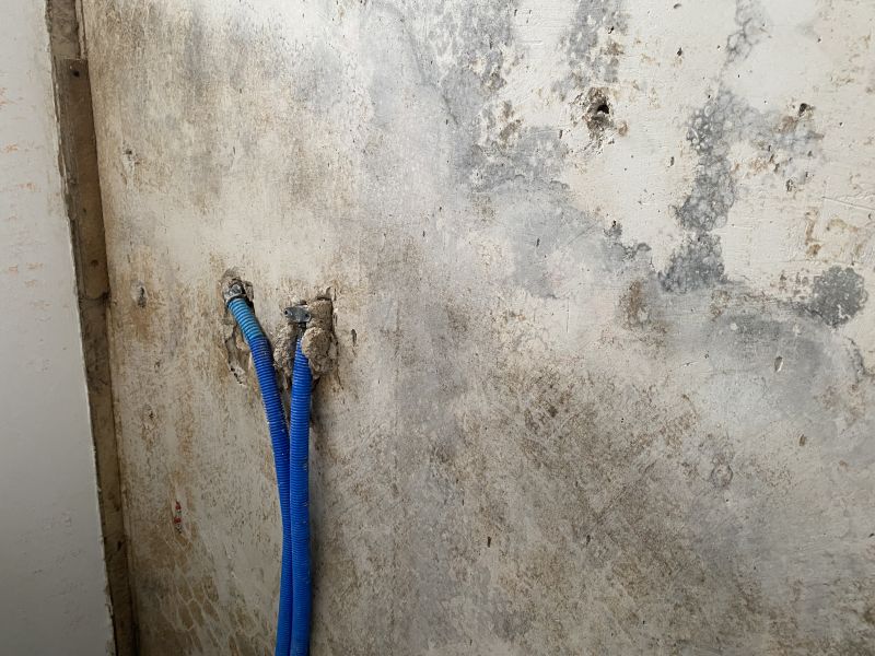

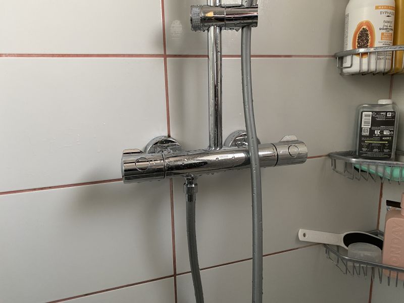

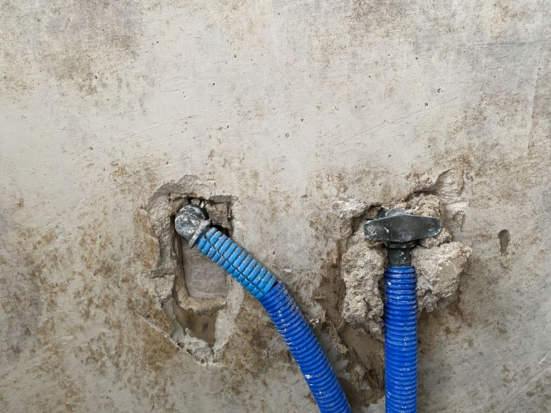

Suite à une fuite à l'arrivée du mitigeur de douche j'ai enlevé le placo qui donne dans la pièce à coté (WC). Je pense que la fuite est liée au fait que ma maman handicapée s'appuie souvent au mitigeur et que le scellement n'était pas bien costaud. Je suis en train de laisser sécher. Plusieurs questions :
1.Je n'ai jamais travaillé avec du PER. Est ce que je peux couper le PER pour faire un raccord et remettre une arrivée propre?
2. Comment sceller cette arrivée pour que ce soit le plus costaud possible, sachant que je ne peux pas percer puisque j'ai le carrelage de douche de l'autre coté?
3. Avant de remettre le placo coté WC est ce qu'il vaut mieux que je mette un produit anti-humidité sur la cloison placo ?
Merci d'avance pour vos réponses.

Bonjour, il faut mettre une platine de douche conçue pour ça, reprendre les per sachant qu'il ne doit pas y avoir de raccord encastrés autre que les raccords de douche, les reprendre en bas par exemple pour que les manchons soit apparents, la platine se vends dans tous les magasins de bricolage, j'espère avoir été clair ? Tongue

Merci pour cette reponse. Est ce qu'il existe des platines sans que je soit obligé de percer la cloison carrelée?

Tu peux fixer la platine avec du sika poliurethane par exemple, car la platine se fixe en général avec des chevilles molly mais la c'est compliqué avec le carrelage côté douche et un produit anti humidité ne serait pas de trop

Sache que pour faire un travail de pro il faut déposer 2 carrelages, c'est un des 2 raccords qui fuit ?

J'ai oublié ta question, il n'existe pas à ma connaissance de platine sans percement

Oui c'est un des deux qui fuit. La platine se fixe coté carrelage ou sur l'arrière du placo?

La platine se fixe derrière
