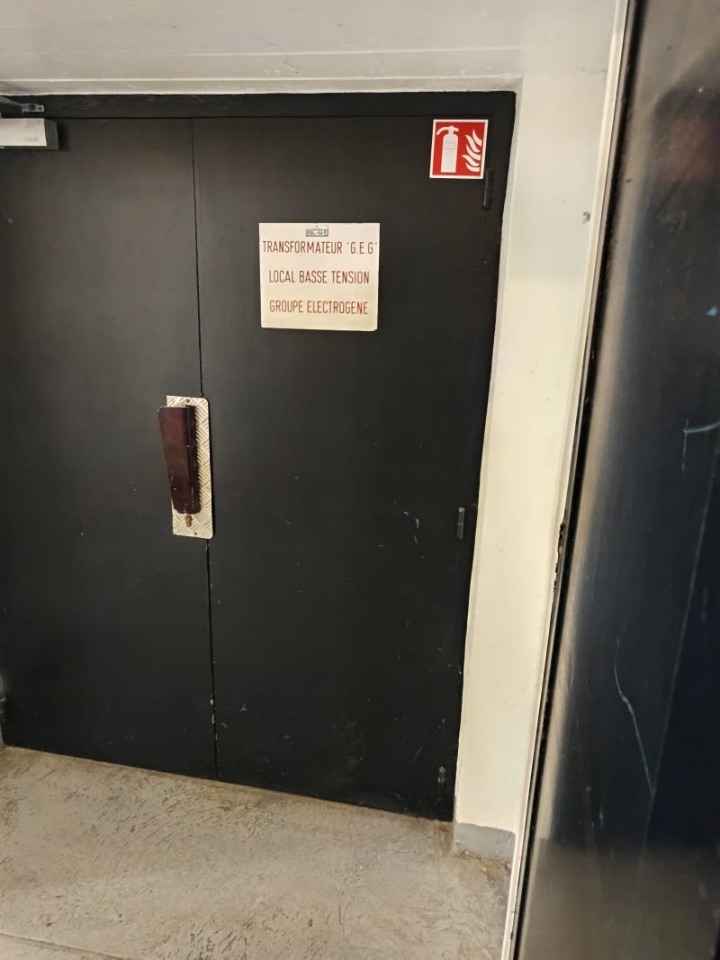

Ça me fait penser que ce matin dans le garage j ai vu ça peut être un rapport.
Dept : Isere
GEG, comme Gaz & Électricité de Grenoble.
C'est un fournisseur en gaz et électricité.
Fournisseur mais aussi producteur, notamment en énergie renouvelable.
Aucune pancarte de signalisation du risque électrique sur la porte de ce local ; c'est pourtant obligatoire !

Immeuble avec groupe électrogène.........c'est pas courant (sans jeux de mots)

Le local électrique ne correspond pas avec un poste de distribution, je pense qu'il s'agit d'une installation privée.
