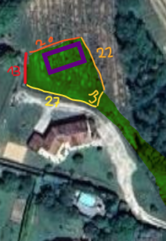

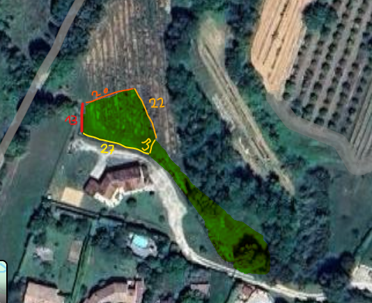

je veux construire ma maison sur ce terrain qui est orienté nord.
je souhaiterais pensé l'aménagement en direction du nord car du coté sud il  a des voisins et coté nord une magnifique vue.
mais pb on a beaucoup de vent l'hiver.
L'entrée doit se faire du coté ouest car c'est de ce coté que l'on va garer les voitures.
plein pied ou étage peu nous importe tant qu'il y a de la lumière, deux chambres, une cuisine/salle à manger, un bureau/ atelier et un salon avec une cheminée.
la terrasse et l'extérieur peut etre réalisé sur le terrain au nord car il est vendu avec mais pas constructible.
La partie verte est la constructible.
En bas (couleur jaune ), c'est la cloture avec les voisins. une haie a déjà été mise. dans l'idéal sur l'autre partie constructible on aimerait faire un petit T2/T3 pour accueillir les amis et donc avoir un passage voiture du coté de la cloture des voisins
Est ce que vous pensez que ça peut être imaginable?

Que dit le PLU par rapport à la limite de construction ?
2 chambres plus une pièce de vie, c'est un T3.
Vraiment aucune ouverture envisagée côté sud ?
Vous avez une idée de plan ?
Surface maxi ?

Ne pas oublier que votre façade SUD donne sur le façade nord du voisin et donc cela ne donne pas sur sa terrasse et sur ses espaces de vie...
compliqué de faire une implantation sans plan, sans PLU mais avec une implantation de ce type, vous pouvez avoir une séjour en triple exposition nord est sud OU nord ouest sud (en fonction des vues) tout en ayant un grand recul par rapport à l'autre maison
avoir la vue du nord (sans le vent) et avoir le soleil et la luminosité du sud
