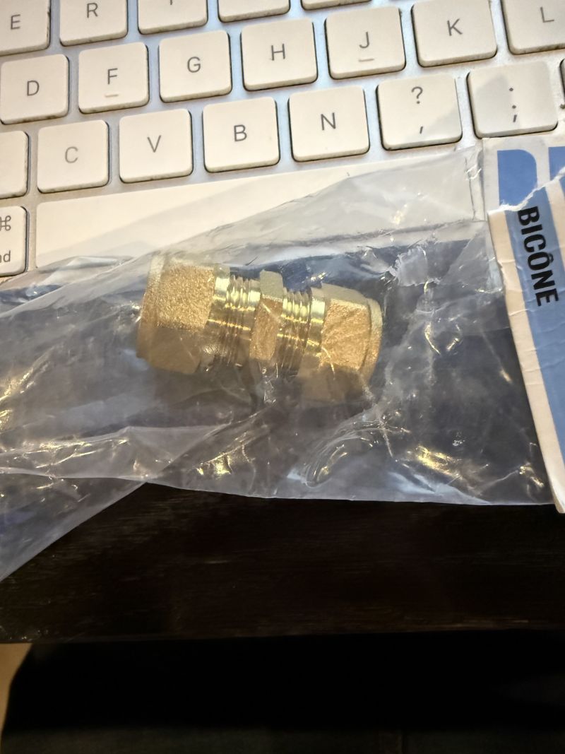

sur un tuyau de cuivre 16 cm, j'ai un raccord soudé qui fuit et que j'ai donc entrepris de remplacer, pour cela j'ai donc "couper" le tuyau juste avant le raccord qui fuit  et j'ai coupé un peu à droite de ce raccord (on va dire 20 cm)
Je veux remplacer cette petite section de 15-20 cm par un nouveau tuyau cuivre tout neuf et mettre deux raccords à gauche et à droite.
le raccord que je veux mettre à gauche et à droite est de ce type
(le diametre de la photo n'est pas le bon mais c'est pas grave c'est pour illustrer)
On a donc 2 raccords type "olive"
Le problème que je rencontre, et là je me demande si c'est moi qui suit con, mais comment je peux faire pour couper précisément le tuyau de cuivre que je veux rajouter pour ensuite le "rentrer" entre l'ancien tuyau ?
J'ai fait plusieurs tentatives, mais les raccords olives fuient toujours car quand je coupe une section de tuyau cuivre, autant  sur un côté   le raccord olive ne fuit pas car j'arrive à mettre le tuyau en "butée" du raccord, autant l'autre côté j'ai toujours 1 ou 2 cm qui manque (ou en plus, donc ça rentre pas)
Je suis bête ou alors c'est vraiment galère à faire et j'ai plus qu'à prendre un flexible ?

Bonsoir, génial ton expression de la situation Laugh
Dans ce cas je commence par déterminer la bonne longueur placer les raccords et ensuite tirer sur les tubes et le rentrer en forçant, pas facile à expliquer Dry
Si tu n'a pas assez de débattement tu fais la même chose avec un tube que tu recuit, c'est à dire que tu le chauffe bien jusqu'à le rougir Blush tu lui fais faire un genre de casse ou S , le but c'est que le tube arrive à passer entre les raccords et comme le tube est malléable tu le détord pour le faire entrer à fond dans chaque raccord, je sais pas si tu comprends le truc W00t

Ou alors, 1 raccord à chaque extrémité de tube et un flexible sanitaire pour relier les 2.
Dept : Moselle
Sinon plus simple effectivement tu mets un flexible, par contre il faut un flexible qui résiste à la pression

Dans un cas comme ça, je m'en suis sorti en dévissant les fixations du tuyau pour utiliser sa flexibilité.
Env. 50 message Val De Marne
Finalement je m'en suis sorti avec un flexible ! ça fait le job (pour le moment) mais je suis à peu près sur que dans 5 ans ça n'aura toujours pas refui
