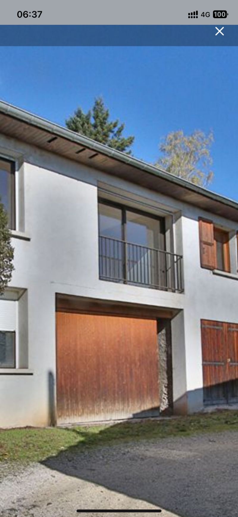

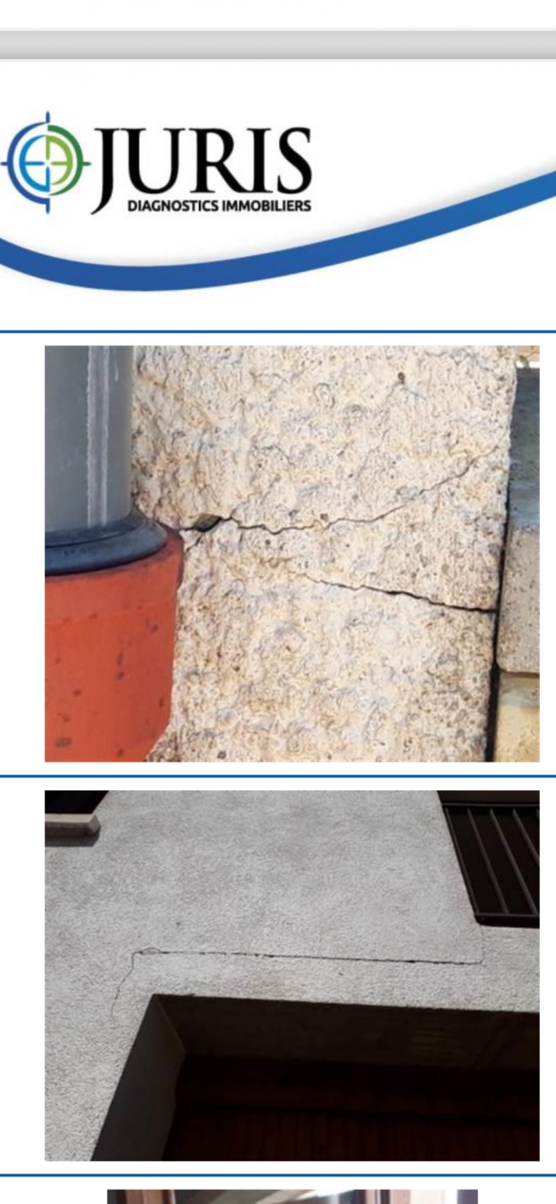

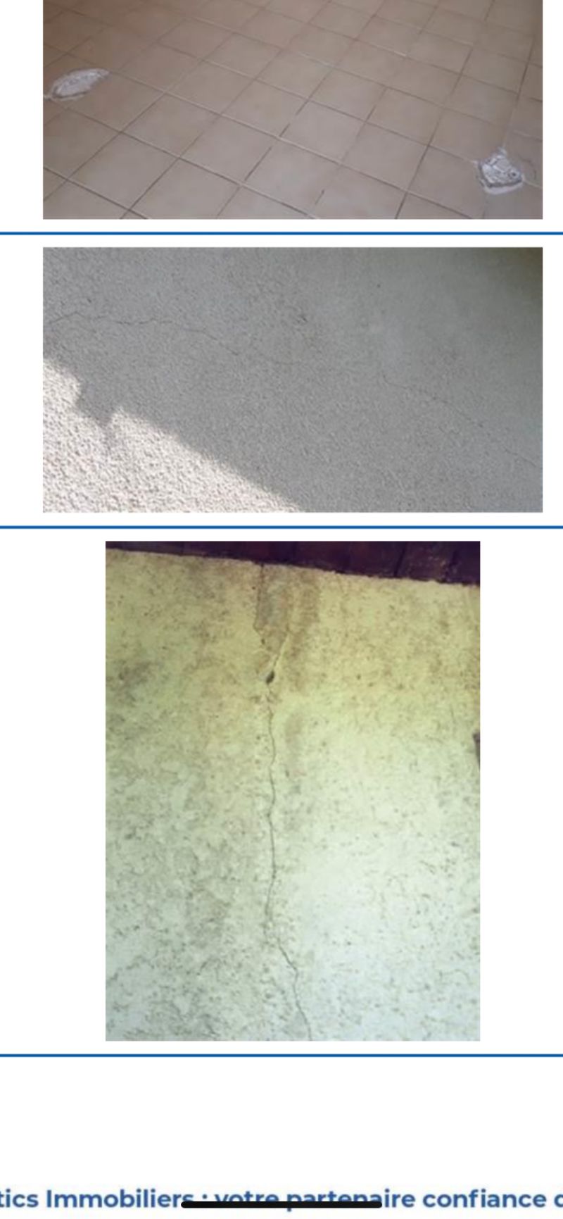

Je souhaite faire l’acquisition d’une maison, mais nous avons pu remarquer une fissure horizontale au niveau du linteau. Après recherche Google map, la fissure était déjà identique il y a 15 ans.
Je ne sais pas si cela peut représenter un réel risque structurel ou non, ou si cela n’est juste sur le crépi et la différence de matière crépi/linteau.
Les expertises coûtants un bras… entre 650€ et 1000€ et si la maison ne nous appartient pas.. j’aimerai savoir si il est réellement nécessaire de la faire ou si avec ces infos il n’y a pas vraiment de danger (un ami maçon me dit que ce n’est pas méchant et rien  de grave..)
Quelques photos jointes
Merci !

D'après les éléments que vous montrez et surtout le point clé que vous mentionnez (fissure horizontale au droit du linteau, identique depuis ~15 ans), on n'est pas sur un désordre structurel évolutif.
Ce type de fissure est très fréquent sur les linteaux et correspond le plus souvent à :
une jonction de matériaux différents (linteau béton / maçonnerie),
un retrait ou micro-mouvement ancien, stabilisé depuis longtemps.
Le critère déterminant n'est pas l'existence de la fissure, mais son évolution.
Une fissure inchangée sur 10-15 ans n'indique pas un problème de fondations ou de stabilité.
En l'absence de signes associés (ouvertures qui coincent, fissures traversantes, désaffleurement, fissures en escalier), une expertise lourde n'est généralement pas justifiée.
À ce stade, on est plutôt sur un désordre esthétique ancien, éventuellement à surveiller, mais pas sur un risque structurel avéré.
