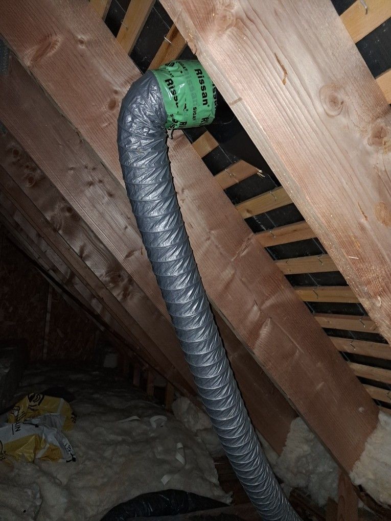

Bonjour, je suis propriétaire dune maison récente, vieille d'à peine plus de deux ans.
J'ai fait venir un technicien pour une maintenance de la VMC. La VMC fonctionnait sans problème par contre en montant dans les combles le technicien a constaté un soucis avec l'évent du tout à l'égout.
Il m'a expliqué que la température élevée à l'intérieur créait de la condensation et qu'avec l'environnement très acide, cette condensation attaquait directement le tuyau, risquant de causer des problèmes de fuite à terme qui exposeraient ensuite le plafond. Selon lui ce type de tuyau ne va pas tenir plus de quelques années.
Je ne m'y connais pas mais vu d'ici ça semble effectivement fait par dessus la jambe, comme si le plombier avait pris un tuyaux flexible pour ne pas avoir à le fixer...   et en me renseignant un peu j'ai l'impression que le minimum pour un tuyau de ce type ce sont des tubes en PVC ou ABS.
Je voudrais savoir si cela vous semble effectivement être une malfaçon de la construction.
Merci pour vos réponses !

Faut un montage rigide en Pvc de 100.

Salut, j'adore ce forum (sauf les pubs) car on voit régulièrement des choses incroyables, et encore une ici. Qui ce gars qui a fait ce truc

Oui c'est ce qu'il m'a semblé également. On est d'accord pour dire qu'on est bien sur une malfaçon, pas du tout aux normes ici ?

Oui c'est une sacrée mal façon, cette gaine s'utilise pour les vmc, une tuyauterie d'évent se fait en général avec du pvc.
