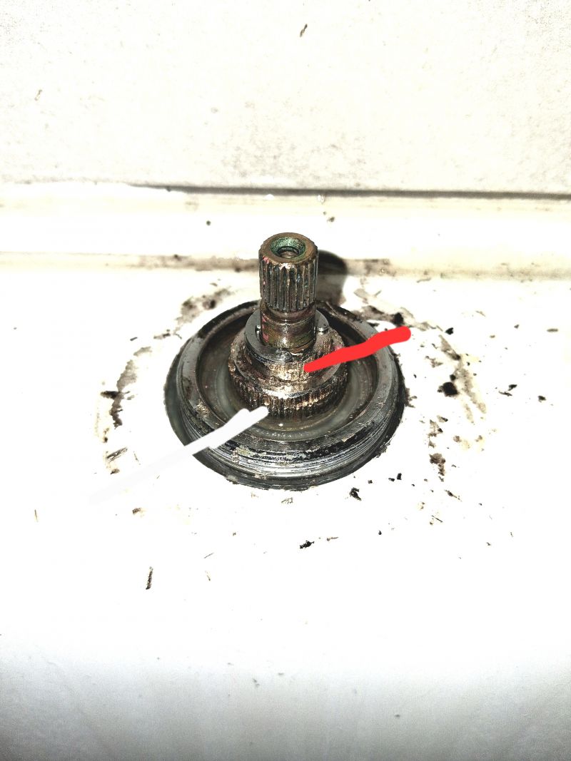

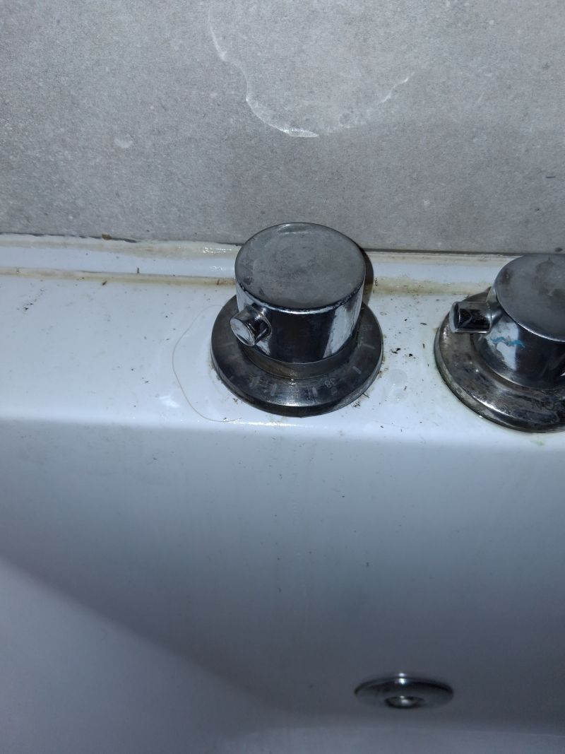

Je n'ai plus d'eau chaude uniquement sur la baignoire .
J'essaie de démonter le mitigeur mais ca bloque,
Je ne veux pas forcer sinon je vais le casser
Normalement je dessere quelle partie?
Celle pointé en blanc ou en rouge?
Jai essayer plein de produits dessus mais rien a faire...

Il y'en a une c'est pour ouvrir l'eau et l'autre c'est pour régler la température, il faut démonter la tête thermostatique et la changer, il faut couper l'eau au compteur et démonter la tête avec une pince du côté rouge

Le bloc mitigeur ce trouve sous la baignoire, les têtes se démontent par le dessus, mais il faut placer la pince à l'endroit où il y'a un 6 pans, comme je t'ai dis c'est pas donné à tout le monde, il faut un minimum d'expérience

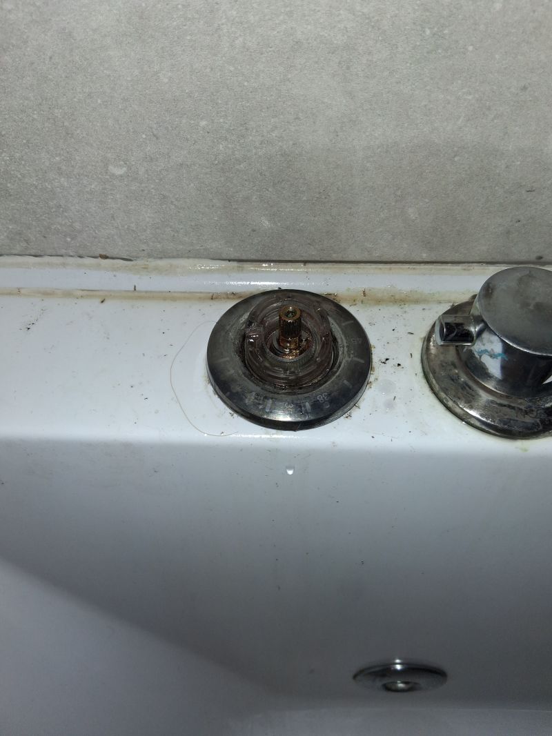

J'ai pas de vue d'ensemble de la baignoire, tu peut pas déposer la robinetterie sur le coté ? Car il est possible que ce genre de tête ne se dépose que par en dessous

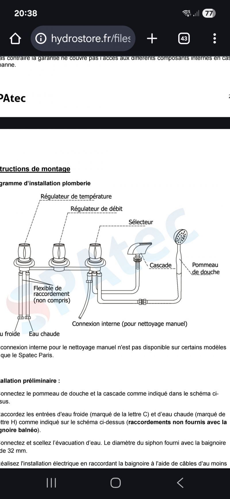

Le schéma cest ca :[url=https://files.forumconstruire.com/images/sc/screenshot-chrome-jpg-stor-692c9c5044cea269975.jpg][/url]
Sur ce modèle la tête se dépose bien par dessus, selon la vétusté la tête peut-être grippée et dans ce cas très difficile à dévissé,
Faut savoir que c'est du laiton donc fragile par rapport à l'acier le seul moyen c'est une clé à griffe, détruire la tête tu t'en fou vu que c'est pour la remplacer, ça arrive souvent sur lés robinetterie de ne pas pouvoir dévisser les têtes
