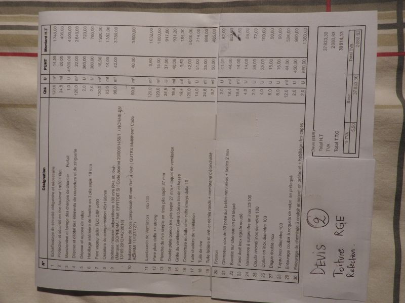

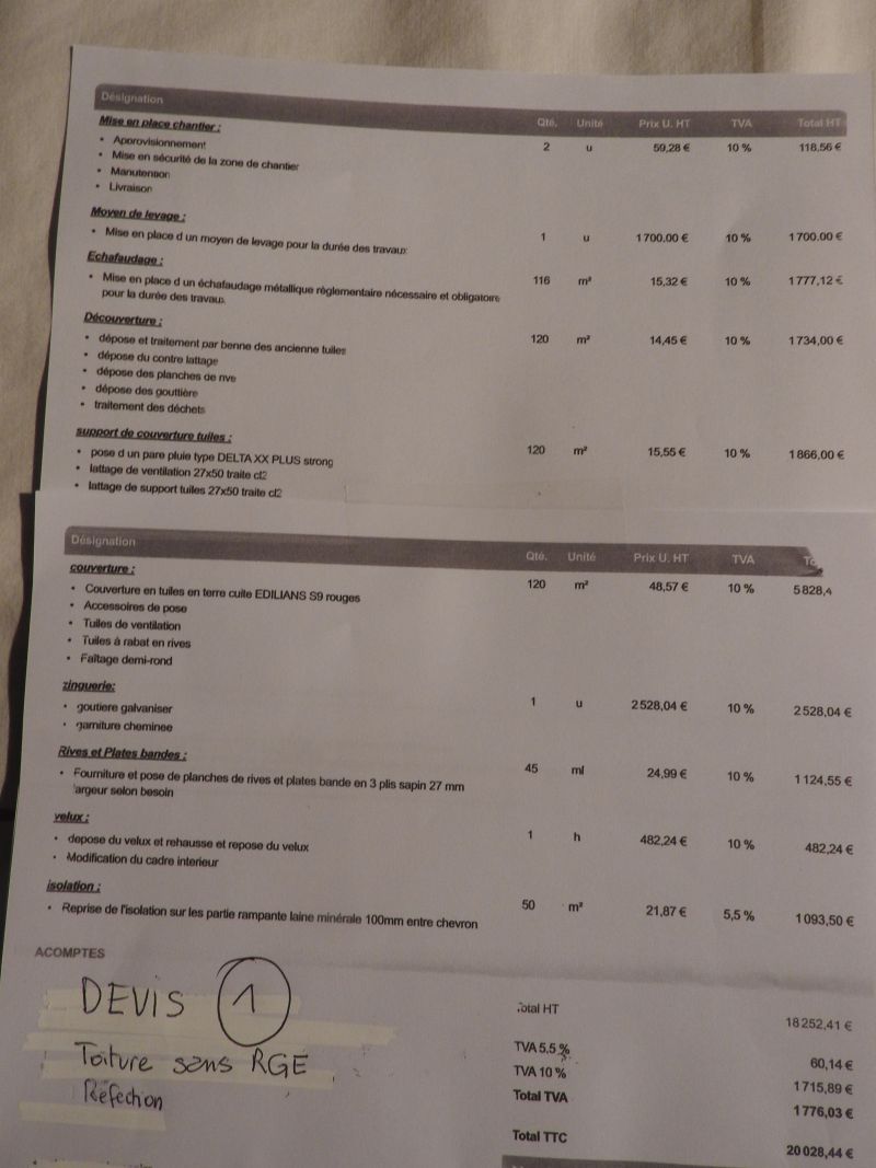

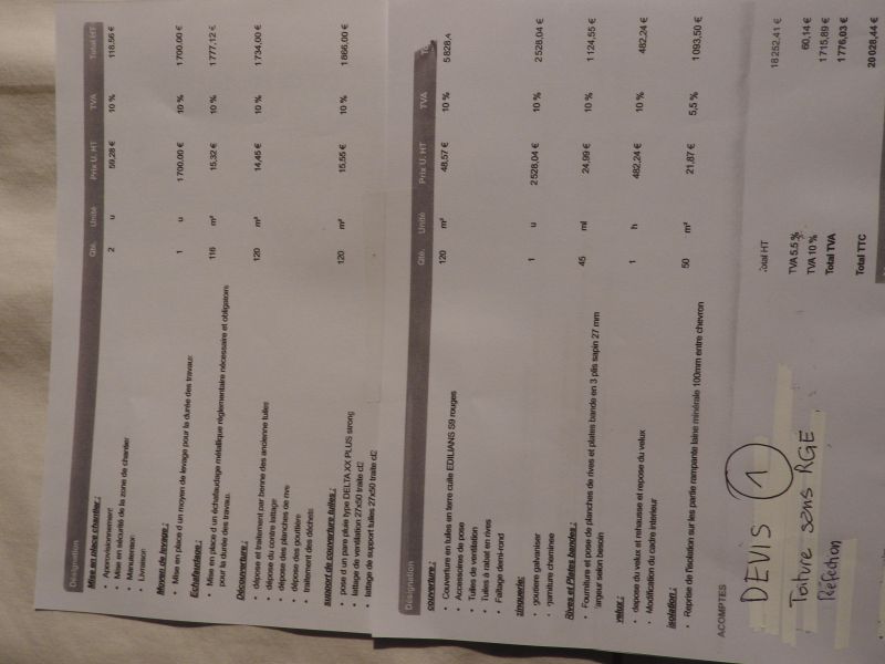

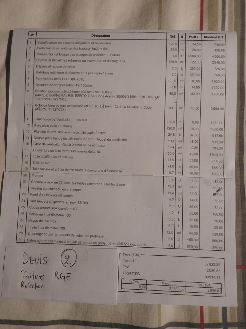

Je dois faire la rénovation de ma toiture vieillisante. Jai 2 devis, 1) trvx sans RGE 2) trvx avec RGE
Je suis novice dans ce domaine, et après comparaison, Il me semble que le devis 2 comporte plus
d'éléments que le devis 1,
la surface est identique pour les 2 devis, les tarifs diffèrent pour le RGE.
Je souhaite votre avis sur la différence des 2 devis s'il y a[url]
[url]
Merci pour votre aide.

  - Bon, plaquisteheureux doit être de ceux qui disent bonjour en "entrant", normal..
  - Il préfère lire les documents sans faire tourner le PC !! , c'est mieux aussi!!
  - Je ne suis pas entré dans le détail ligne par ligne, mais:
* Je vois une surface (totale?) de 120m²,
* d'une part, une surface isolée de 90m²
* d'autre part une surface isolée de 50m²... ???
  - Pourquoi des m² à priori pas isolés? Couverture au-delà de la maison? (dépendances)?
  - RGE ou pas, la TVA à 5,5% s'applique aux travaux d'amélioration de la performance énergétique, donc du R de l'isolant, ainsi qu'aux travaux induits, indissociables, facturés dans les 3 mois des travaux d'isolation,
  - L'entreprise RGE peut effectivement vous permettre d'obtenir des aides, notamment les CEE (dossier à monter AVANT signature du devis)

A la vertical et plus lisible et je commence à regarder

Avec mes excuses pour PLAQUISTE HEUREUX et à vous qui me répondrez. Effectivement, j'ai très mal formulé ma demande initiale en ne vous saluant pas... donc je réitère mes excuses...
1) je remets les devis dans le bon sens, pour éviter les torticolis, c'était la photo initiale mal positionnée
2) pour répondre à DEFFREY, effectivement j'aurai dû faire une précision sur le devis 1 qui mentionne une isolation. il y a eu une isolation des combles, mais les battants, côtés (si je m'exprime bien) n'avaient pas été faits, d’où son chiffrage pour l'isolation.
Merci encore pour vos remarques

tout d'abord, je tiens à préciser que je ne suis pas maçon, je laisse ce genre de travail aux collèges, et je n'ai pas toutes les connaissances requises pour ce boulot ! Je peux donc dire des conneries. (ce ne sera pas la 1re fois.)Biggrin
Ce qui me choque toujours avec ce genre de devis, ce sont les lignes, comme la mise en place ! Les moyens de levage, et autre, ces lignes sont surtout là pour augmenter virtuellement le tarif de la main d'oeuvre du reste, tout en laissant croire au client que vous êtes moins cher que les autres. Alors, ok, certains vont dire que c'est mieux comme cela, car le devis et mieux détailler ! Mais dans ce cas, pourquoi ne pas détailler tous le devis, plutôt que de laisser des lignes ambiguës, comme par exemple, accessoire de pose ! Lequel ? Les tuiles seront t'elle clouer ? Coller ? Accrocher ? Tuiles de ventilation combien ? Gouttière galvanisée ! Quel diamètre ? Quelle longueur ? Combien de descentes ? De quel diamètre ? Quel moyen de fixation de ces gouttières ?
Des planches de rive de 27 mm ? En général, elles sont moins épaisses, mais ok, c'est mieux.
Pose de laine de verre ! Mais combien de M2 ? Et quelle produit ? Car il y a une grande pléthore de laine de verre, certaines peuvent être pratiquant deux fois meilleures que d'autres, et surtout bien plus chères que d'autres.
Le 2em devis, et plus détailler, mais pour moi, c'est une façon de faire la même chose que le 1er devis (du moins comme il devrait être fait) et cela vous prouve surtout que le RGE se paie très cher, et malheureusement souvent avec l'argent de nos impôts.
De plus, quand on fait un devis RGE , les choses de rentrant pas de le GRE doivent être précisé, ou mise sur un devis à part.
Alors cela dépend de ta méthode de calcul des charges. Je m'explique
Si tu compte les pertes de temps de l'ensemble de l'année et que tu l'incorpore à tes charges, tu va imputer cela à l'ensemble des chantiers. Je préfère avoir une main d'oeuvre moins chargée pour ne pas me défavoriser sur les petits chantier, et donc je compte la perte de temps dans chaque devis ( sauf les petits )
Dans la boite de maçonnerie ou j'ai travaillé 5 ans j'avais un MO à 45 € si je l'avais entièrement chargé j'étais à 51 €.
51 € sur un petite chantier c'est beaucoup trop et hors de la réalité, et même invendable
Pour info je parle d'il y a 10 ans. Maintenant on a des taux de Mo encore plus élevés.
