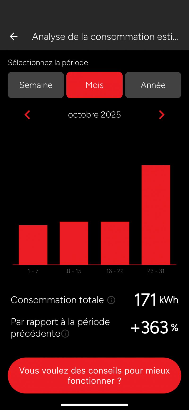

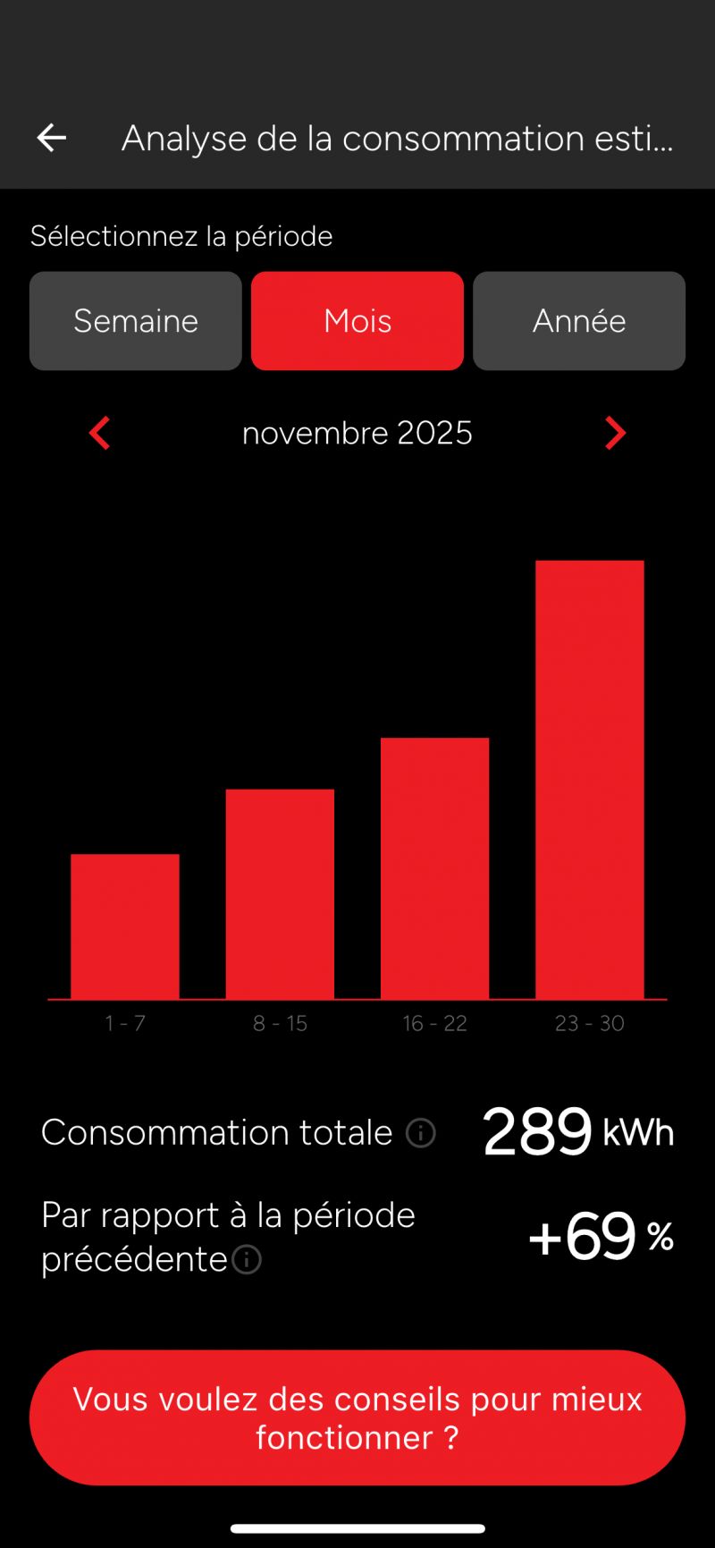

Je me pose des questions suite à l'installation d'un poêle à pellets MCZ Ego Comfort Air Matic 10 M3+ Core de 10 kW en septembre.
J'ai vu dans la plupart des publications sur les sites de poêle à pellets et sur les avantages d'un poêle à pellets que la consommation électrique était très faible, de l'ordre d'environ 1 kWh par jour.
En consultant via l'application Maestro+MCZ du poêle j'ai constaté des données qui m'interroge.
En effet, l'application m'informe par exemple qu'en novembre le poêle a consommé 289 kWh et en octobre 171 kWh.
L'usage que nous en faisons n'est pourtant pas intensif puisque nous avons programmé des plages horaires variables de température de sorte que lorsque nous ne sommes pas là la température est réglée sur 15 et quand nous sommes présents sur 20.
Est-ce qu'il y a une explication pour cette consommation d'électricité excessive ou ai-je mal compris les données disponibles en ligne sur une consommation moyenne d'1 kWh par jour ?

J'ai pensé qu'il s'agissait peut-être non pas de la consommation électrique du poêle mais plutôt de la consommation de pellets analysée en kWh. J'ai vu qu'un kilo équivalait à environ 4,6 kWh mais là encore cela me paraît incohérent dans la mesure où 289 kWh rapportés en pellets équivaudrait à environ 60 kilos de pellets alors que j'ai dû mettre environ 15 sacs de 12 kilos sur le mois de novembre...
Si c'est cette deuxième hypothèse qui s'avère exacte, cela signifierait simplement que l'application calcule mal les kWh générés par les pellets ou alors que mes pellets sont vraiment de la m****  .
Un avis ?
