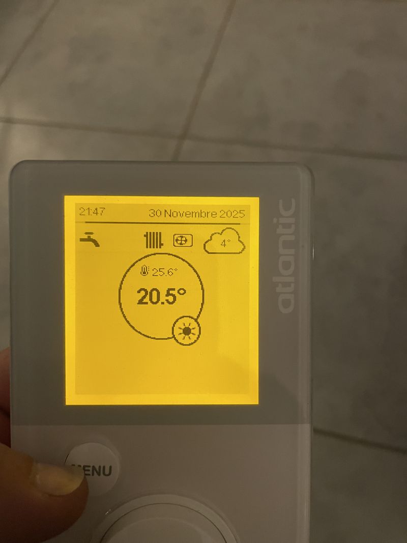

Je viens de m’apercevoir d’un souci avec ma pompe à chaleur.
Nous avons le poêle à bois en route, donc température de la pièce à 25 voir 26 ( oui ça chauffe dure!!!), mais je viens de voir que ma pompe tournait pour le chauffage pour une temp de consigne à 20,5.
Si quelqu’un a déjà eu le souci, comment cela peut s’expliquer ?
En photo le thermostat avec les indications
Dept : Loir Et Cher
Je pense que ce n'est pas un soucis:
Avec une température extérieure de 4 ° il se peut que le circulateur se mette en marche pendant quelques minutes pour la protection hors gel du circuit hydraulique.
Dept : Indre Et Loire
Ça peut arriver. C est pas du on off une PAC. Selon tes réglages si elle constate une baisse de température extérieure associée à une de l intérieure malgré un dépassement de consigne, elle anticipe. Surtout si tu es paramétré en plancher chauffant.

Merci pour vos retours, cela me permet d'y voir plus clair. Je ne sais pas comment est paramétrée ma PAC et je n'ai pas de plancher chauffant. Mais j'avoue avoir été surpris, car se déclencher avec une température intérieure supérieur d'au moins 5 degré vs la temperature de consigne je ne comprenais pas bien

Quand vous dites elle se déclenche vous parlez juste du circulateur dans le module hydraulique ou circulateur + compresseur du module extérieur ?
Si juste circulateur idem Ytec
Si circulateur + compresseur pour moi il faut revoir vos réglages. Le compresseur doit s'arrêter au dessus de 21,5 et redémarrer en dessous de 21,5°C. Surtout qu'elle ne peut anticiper quand vous allez remettre une bûche...

Sur les PAC Atlantic "ancienne" le paramètre "limitation influence ambiance" réglage de base à 0,5° qui met la PAC en stand-by et se remet lorsque la température redescend à la température ambiante de consigne.
Sur les notices des PAC plus récente "AI" je n'ai pas vu ce paramètre, qu'en est-il ?
Membre utile Env. 400 message Loire
Pour moi ce paramètre existe toujours sur les AI.
760 Circuit de chauffage 1 - Limitation de T° ambiante CC 1: 0.5 °C
Les PAC AI peuvent être contrôlées par le BSB-LAN car elles ont la régulation siemens. Par contre Atlantic a ajouté une surcouche sur leur interface graphique qui fait que l'accès aux paramètres est différent (Il n'y a plus les codes siemens).
