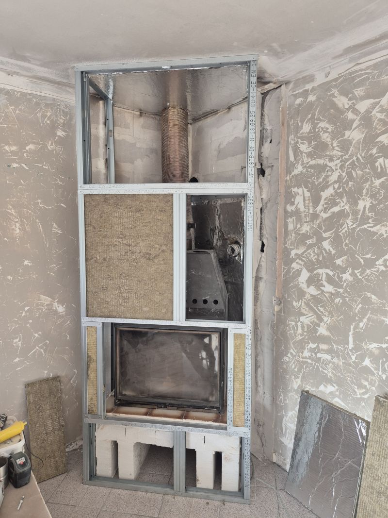

Je suis actuellement dans la rénovation de ma maison, et plus particulièrement de la cheminée actuellement.
Mon problème est que je n'arrive pas à retrouver la documentation technique de mon insert.
C'est un FOVEA R695HR de la gamme "Les radiantes" de chez Cheminée PHILIPPE.

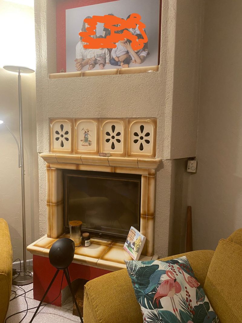

voici l'installation existante :
J'ai tout démoli pour ne laisser que l'insert et le conduit.
1er point :

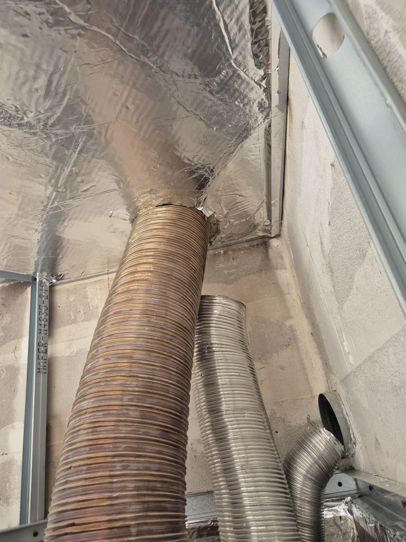

Le conduit de fumée est bien seul dans un caisson (maçonner je pense?).
J'ai isolé le faux-plafond avec du FireRock en 30mm, que j'ai mis contre le conduit : est-ce OK?
Ce sera le même système pour la séparation du caisson de décompression.

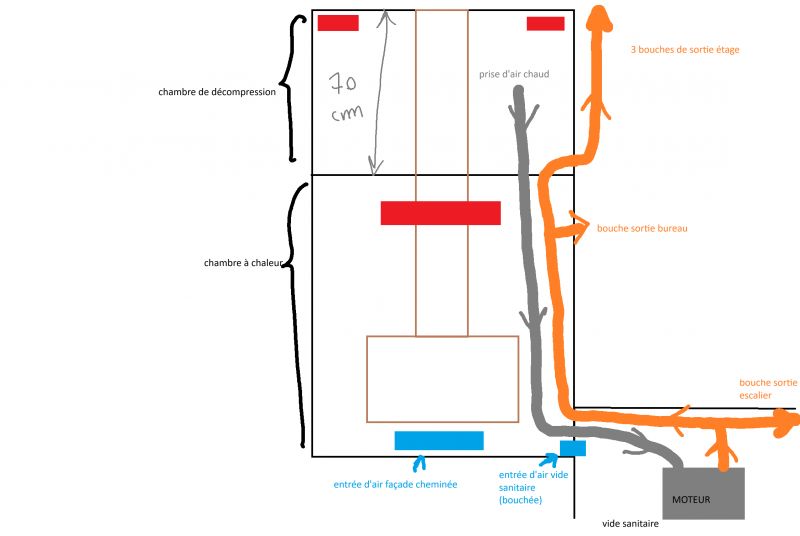

2ème point :
Il y avais un système de récupération de chaleur avec un extracteur situé dans le vide sanitaire.
J'aimerai remettre ce système en fonctionnement (il me semble que le moteur est mort).
Néanmoins , ce moteur ne distribuait de l'air que sur 2 sorties, le reste devait se faire par circulation naturelle, ce qui me semble pas forcement le plus performant ?
J'ai donc décider de mettre un té sur la sortie en 125mm et connecter les sorties d'air du 1er étage au moteur.
- la prise d'air chaud se trouve dans le caisson de décompression, est-ce OK ?
J'ai essayé de trouver des documentations des fabricants de moteur, qui indique "prise d'air dans la hotte"
est-ce que je dois la mettre plutôt dans la chambre de chaleur ?
- le caisson de décompression était de 70cm, je lis souvent que c'est minimum 30cm. 70 cm me parait grand.
n'ayant pas la doc du fabriquant, je ne sais pas si je laisse comme c'était en place, ou si je réduis le caisson de décompression ?
- un trou (à ce jour bouché) arrive dans le vide sanitaire. peut-il servir d'arrivée d'air ? le trou doit être environ 80mm
- quelles sont les surfaces des différentes grilles à mettre ? et y-a-t-il un emplacement recommandé (exemple : juste en dessous de la séparation des caisson pour la chambre chaude ?) ?
merci par avance pour les personnes qui m'aideront.

Pour le FireRock contre le conduit : c'est un matériau non combustibles utilisé pour réduire le transfert de chaleur, mais il ne remplace pas les espacements minimaux ou les prescriptions du fabricant de l'insert et du conduit. Si vous n'avez plus la documentation, restez prudents et conservez des matériaux ininflammables autour du conduit, et prévoyez une ventilation correcte du caisson.
Concernant la reprise d'air pour l'extracteur et la taille du caisson : beaucoup de constructeurs recommandent que la prise d'air du ventilateur se fasse dans la "chambre chaude" ou la hotte de récupération (pas dans la chambre de combustion), pour limiter l'aspiration de fumées. Un caisson de décompression de 30 cm est souvent mentionné comme minimum, 70 cm n'est pas forcément problématique mais dépend de la conception d'origine. Le trou de 80 mm depuis le vide sanitaire peut servir d'arrivée d'air frais, mais attention à l'humidité et à la qualité de l'air ; mieux vaut une prise d'air traitée et protégée.
Pour les grilles et diamètres : essayez de respecter la section interne des conduits (par ex. un tuyau de 125 mm) et prévoyez une surface libre de grille supérieure à la section du conduit (compter un coefficient équivalent à 1,2-1,5 pour tenir compte de l'obstruction). Placez les grilles d'alimentation/diffusion proches des pièces à chauffer et près de la séparation du caisson/chambre chaude pour optimiser le flux. Enfin, n'utilisez pas de matériel non résistant à la température au niveau des prises/gaines.

Le plus simple est de pomper l'air froid au rez du sol des pièces que tu veuilles chauffer, et le reste se fera tout seul, l'air chaud ira remplacer le volume pompé
