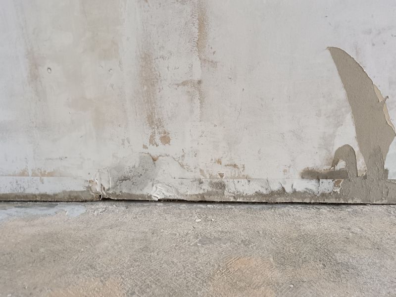

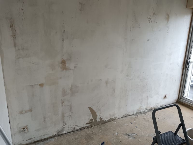

1) J'ai un peu trop retiré d'épaisseur en pensant enlever la colle de l'ancien papier peint et le placo ce voit en dessous, que me conseillez-vous de mettre pour combler.
2) L'espace entre le sol et le mur est dégradé (à la quart), que me conseillez-vous de faire pour le lisser. Où doit-je tout simplement repasser une plinthe par dessus et faire comme si de rien était

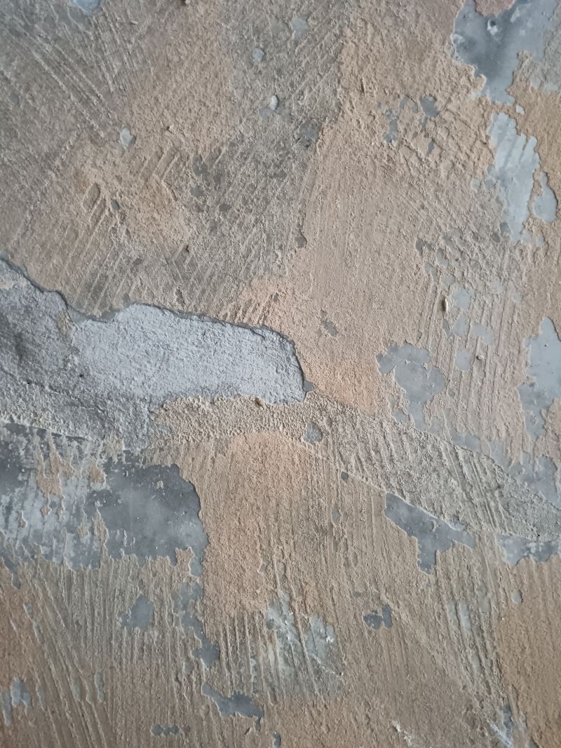

3) Il y avait de la moquette au sol, je l'ai retirée, mais comme vous le constatez, il reste de la colle (orange). Je souhaite remplacer par PVC ou lino. Est-ce que je retire la colle avec tout le travail que cela représente, ou puis-je passer quelque chose (comme des plaques spécifiques pour le sol) avant de mettre le sol ?

1) Quel matière je peut utiliser pour réparer la zone découverte (marron) du placo.
2) Que puis je utiliser pour combler l'espace entre le sol et le placo ? Joint silicone ect ?
3) puis je utiliser du ragréage autolissant pour le sol directement sur l'ancienne colle sécher ou non ?

1) enduit de lissage, si trop profond : MAP , ponçage, enduit de lissage
2) Oui joint à la pompe
3) je laisse la place

1) je pense rester sur l'enduit de lissage la ou le placo ce voit, puis une seconde couche par dessus l'ensemble du mur pour que ce soit homogène et propre. Ca ne dépasse pas 2mm de différence, donc pas de MAP. Si quelqu'un trouve mieux je prend.
2) Joint acrylique que je vais prendre pour l'espacement donc entre le placo et sol...
3) Pour le ragréage au sol, j'ai en partie retirer toute la moquette, mais c'est trop violent car il y a, la colle, le ragréage de l'époque, et le béton...
Je vais donc devoir retirer la colle et faire un ragréage, c'est encore une épreuve à venir ca  Laugh
