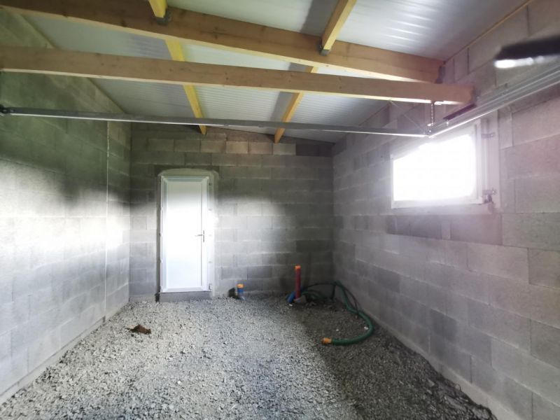

Le garage est constitué d'une porte de garage isolé d'épaisseur 42mm, une porte de service avec un coefficient de 1.6w/m².K  et pour toiture, un bac acier isolé de 40mm, d'une pente de 5°. J'ai aussi un styrodur de 8cm sous le dallage du garage (dalle sur terre plein).
mon idée serait d'isolé le mur de la porte de garage, ainsi que celui de la porte de service, en suivant le profondeur des menuiseries. j'isolerai donc sur 10cm + l'épaisseur placo, sur rail.
Pour les murs en longueur donnant sur l'extérieur, j'entre dans ma principale problématique : celui de la surface à préserver. Je pense partir donc sur une isolation 4 ou 5cm + placo ou OSB. pour le mur commun à la maison, si je peux ne pas isoler, cela épargnerait de la place et je sens qu'il est préconisé de le faire quand même.

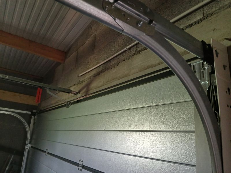

- comment placer l'ossature autour de la porte de garage, surtout au dessus de la porte ?. j'arrive pas à construire le plan, notamment épouser la pente de la toiture.

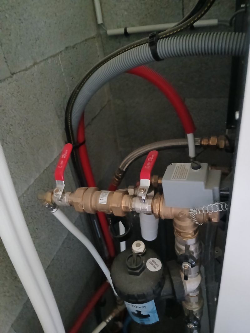

voici des photos durant la construction, il y a 3 ans. Sinon ce serait des photos avec plein de bordel. la pompe à chaleur se trouve dans l'angle droite dur mur avec la porte de service. elle est installée à 40 cm du mur (13cm si on compte la tyauterie) mais, de l'autre coté, tout pile à 11cm du mur (ce qui  va être complique^^). Evidemment, des connaissances me proposent plutot de faire uniquement un "caisson isolant" autour de la pompe à chaleur, et d'autres me disentque ne pas isolé l'ensemble des murs, rend les isolants déjà installés (sol, plafond, portes) inutile.

Sur l'ossature autour de la porte sectionnelle. Compte 4-5 cm d'épaisseur maximum pour ne pas gêner la course de la porte. Vérifie en position ouverte avant de poser.

<comment placer l'ossature autour de la porte de garage, surtout au dessus de la porte ?. j'arrive pas à construire le plan, notamment épouser la pente de la toiture. >
Au dessus de a porte vous pouvez mettre un complexe de doublage collé.
Pour les murs un système ossature métallique genre Optima me semble
le plus appoprié.

pour le dessus de la porte de garage, je n'arrive pas à comprendre comment l'isolant va tenir et ne pas tomber sur la porte ?!
Dept : Ille Et Vilaine
<pour le dessus de la porte de garage, je n'arrive pas à comprendre comment l'isolant va tenir et ne pas tomber sur la porte ?! >
- complexe de doublage collé au MAP (comme l'on fait sur un mur clasique)
- système ossature métallique genre Optima avec des équerres en partie basse
(par exemple) pour accueillir la lisse basse
