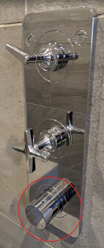

Je voudrais sortir ma poignée thermostatique de ma commande de douche pour y nettoyer la cartouche.
En effet, mon mitigeur sort de moins en moins d'eau chaude.
J'ai bien enlevé, non sens mal, la vis, mais impossible de sortir la poignée de son axe.
J'ai essayé en faisant levier avec des tournevis, mais ça ne bouge absolument pas, incompréhensible.
J'ai mis du vinaigre blanc et du WD40 dans le trou de la vis aussi.
Une une idée de pourquoi ? Ou une technique ?

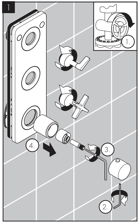

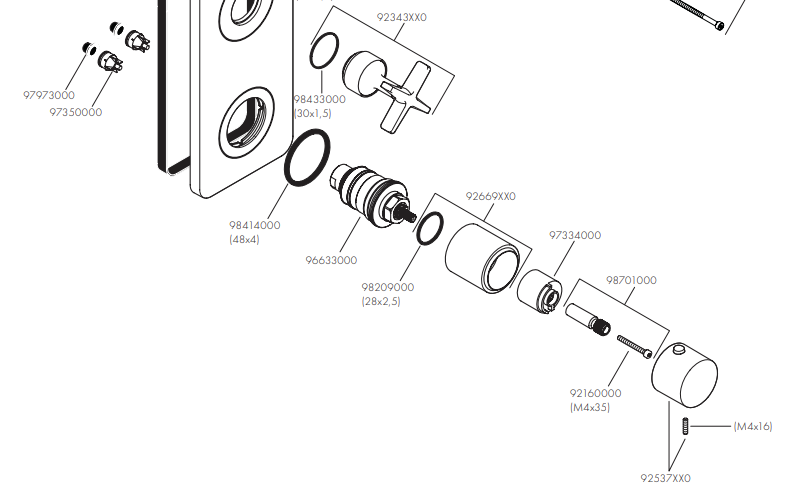

Sur ton schéma 1 il faut virer la vis no 2 et tapoter avec un maillet ça vient facilement en principe,
Si la vis 2 n'est pas bien dévissée elle bloc

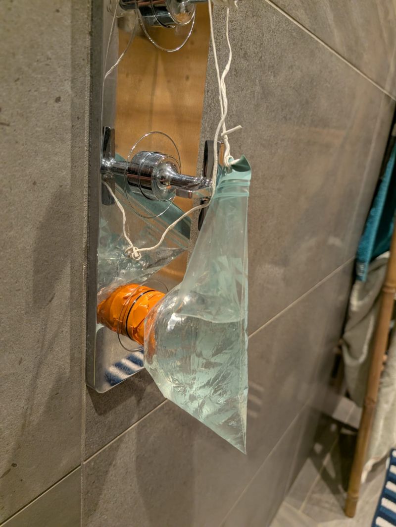

J'ai réussi en laissant tremper dans le vinaigre blanc pendant toute une nuit ainsi Biggrin
+ 30 minutes avec du vinaigre à 65°C ce matin.
Dept : Haute Savoie
T'es un champion Laugh, j'allais te dire qu'après tu fais tremper la tête thermostatique dans du vinaigre mais j'avoue que ça j'y aurais pas pensé, bravo
