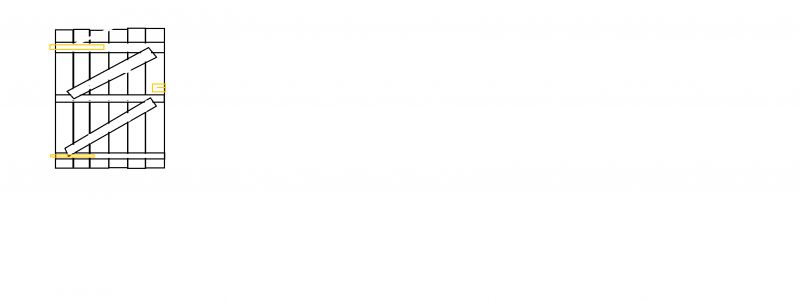

Je veux me fabriquer un portail en bois pour entrer chez moi. L'actuel se délite très largement et est rafistolé.
Il a pour dimensions 110 de large et 200 de haut.
Pourriez vous me conseiller un lieu pour acheter les planche de bois (vers Bordeaux)? je n'ai pas d idée de magasin précis (ou ne sais lequel choisir parmi les plus connus). (donnez des noms "modifiés" peut être ? on ne fait pas de pub ici j 'imagine)
Je cherche un bois : joli (ça donne sur la rue!), résistant à la pluie si possible (même si je mettrai une laque "marine") et plutôt léger, pas trop hors de prix, même si on peut mettre un peu de sous. Quelle essence conseilleriez vous?
J'ai de bonnes notions en bricolage et ça ressemblerait à ça. épaisseur environ 2.5 ou 3 cm j'imagine.

Pour où acheter, vous pouvez aller en scierie je pense. Sur les pages jaunes vous en trouverez plein. Vous pouvez même leur demander conseil. La plupart vendent également de la visserie et quincaillerie.
Moi j'aime bien le douglas C'est du résineux, naturellement classe 3, ça grise bien entendu (mais comme tous les bois). Le 27mm est du standard. Par contre il est probable que ça tuile avec l'eau donc je ne sais pas si c'est l'essence la plus adaptée.
Mais à voir si d'autres essences telles que le chataigner peuvent faire ? On fait des barrières avec. +1 pour poser la question sur le forum de l'Air du Bois.

Le douglas est un bon choix comme l indique Woofy, une autre possibilite est du chene, eventuellement du meleze. Le chataigner est assez nerveux, sur des grande longueur, il a tendance a tuiler ou vriller

Si vous ne voulez pas vous embêter, vous pouvez acheter un cadre à portillon. Il suffira alors de le percer pour y loger les vis au travers et fixer les lames.
Il y a aussi les bois exotiques, ils sont naturellement de classe 4, mais attention au poids (ils sont plus denses).
Vous pouvez aussi prendre des lames de terrasse lisses (elles font généralement 21x145 en section), juste les couper à la scie circulaire d'un trait avec un guide, à la fin du montage pour un alignement parfait des coupes.

Je ne trouve pas de cadre a portillon dans les 210 cm (ce dont j 'ai besoin) malheureusment. C'est un truc qui s ajuste aux dimensions sur mesure?
les lames de terrasse m iraient bien en fait! (Ce sera scie manuelle ou sauteuse mais je vois l idée ! )

Pour les lames de terrasse c'est une excellente idée, mais attention au douglas en lame de terrasse : il est souvent vendu rainuré/strié pour l'antidérapant, ce qui rend la face visible moins jolie pour un portail donnant sur la rue. Demandez bien des lames lisses comme indiqué plus haut.
Une petite astuce pour limiter le voilage dans le temps : orientez les lames aubier vers l'extérieur (la face avec les cernes de croissance les plus serrés côté rue). Ça réduit l'effet tuilage à l'humidité.
Et pour la finition, plutôt qu'une laque marine (qui finit par s'écailler et demande un décapage complet à chaque retouche), regardez du côté des huiles saturateurs type Bois Dur ou Owatrol -- beaucoup plus faciles à entretenir, il suffit de repasser une couche sans ponçage.
