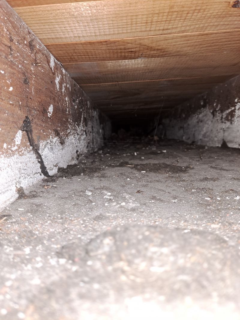

L'étage de ma maison est moitié aménagé (et chauffé) moitié non aménagé (et non chauffé) aux extrémités.
Je voudrais isoler le plancher, surtout pour la partie non chauffée. Je précise que les rampants sont relativement bien isolés et que je n'envisage pas d'y toucher pour l'instant.
Je pense répandre un isolant en vrac dans l'espace entre le plancher et le plafond du dessous, j'ai environ 15cm, pas idéal mais ça me semble un bon début.
1e question :
Je pensais ouvrir le plancher bois sur un côté de l'espace perdu et projeter l'isolant ensuite sur toute la longueur entre les solives, j'ai environ 5m de long. Est-ce que ça vous paraît faisable ?
2e question : quel isolant choisir ?
Question poids, j'ai des doutes car le plafond qui va supporter le tout est un simple platre, je ne sais pas exactement comment il est fait mais c'est très ancien et certainement pas fait pour. Donc je visais le moins lourd au m2, ce qui serait la laine de roche ou laine de verre mais plutôt laine de roche car un peu mieux niveau déphasage thermique et isolation phonique (important pour le milieu de la pièce qui est une chambre d'enfant). Est-ce que ça vous paraît cohérent ?
Après vu que je ne vais pas pouvoir mettre de pare vapeur, est-ce que c'est bon quand même ? Surtout sur la partie non chauffée, mais il y a un bon espace au-dessus donc ça doit pouvoir ventiler pas mal.
Les isolants naturels me semblent bien plus lourds et pas forcément mieux isolant
s surtout en comptant le tassement annoncé.
Que pensez-vous de mon projet et est-ce que je passe à côté de certaines choses ?

L'espace entre plancher et plafond

c'est à dire que la laine devra être projetée 5m plus loin, c'est bien ça ?
<Donc je visais le moins lourd au m2, ce qui serait la laine de roche ou laine de verre mais plutôt laine de roche car un peu mieux niveau déphasage thermique et isolation phonique >
Pour moi l'impact du type de laine dans cette configuration sera bien faible
sur le déphasage global.>

Bonjour, et merci pour votre réponse.
Alors oui c'est ça je comptais enfoncer le tuyau de la souffleuse par un côté pour répandre l'isolant sur toute la longueur du plancher, sachant que sinon il faut que je démonté toute la cloison de l'autre côté... sans être idéal j'imagine je voulais savoir si c'est faisable.
Sinon le choix de la laine de roche est surtout pour la question du poids sur mon plafond en plâtre. Le déphasage thermique n'est pas fondamental car ça se joue plutôt au niveau des rampants.
Enfin pour le pare vapeur, je ne sais pas exactement c'était comme ça en achetant mais c'est assez rudimentaire, simplement agrafé et sans adhesif aux jonctions donc je pense relativement respirant... j'imagine qu'on peut mieux faire mais ça sera un autre chantier...

si vous êtes inquiet question résistance aux poids, la laine de verre soufflée est bien sur
la plus légère par exemple pour un R de 7,5 il faut déposer une épaisseur de 35 cm poids : 4,10 kg/m2
Pare vapeur : un peu compliqué dans votre cas : en laine soufflée le PV est facultatif si le comble
est bien ventilé (voir les tableaux du DTU 45.11) mais si vous ventilée le comble l'isolant
en rampants ne servira plus à grand chose.
Cdt

Merci. Oui à vrai dire si le plancher est bien isolé en effet les rampants pour la partie non aménagée ne serviront pas à grand-chose mais pour l'instant je chauffe 30 m2 non aménagés pour rien donc ça sera mieux comme ça !
