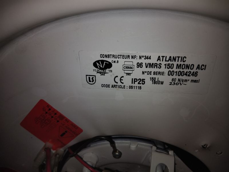

J'ai pris en photo l'étiquette de mon ballon d'eau chaude; le numéro de série est sensé m'indiquer la date de fabrication mais ça ne m'aide pas beaucoup...Pouvez vous me dire de quand date mon chauffe-eau? Merci

Octobre 2000

Merci!il est vieux, il paraît qu'un chauffe eau dure 10 à 15 ans seulement...

Exocet a écrit:Octobre 2000
Comment a tu trouvez cette information ?
Chez Atlantic les deux premiers chiffres du numero de série est l année, les 2 suivant le mois.

Exocet a écrit:Chez Atlantic les deux premiers chiffres du numero de série est l année, les 2 suivant le mois.
kinesia a écrit:Merci!il est vieux, il paraît qu'un chauffe eau dure 10 à 15 ans seulement...
Ça dépend de votre eau. Si la résistance chauffe toujours, si le ballon n'a pas de fuite, et pas de risque d'en avoir, je ne vois pas le besoin d'en changer. J'ai bien un ordinateur qui fonctionne depuis 2002, juste un refresh en 2014, pourtant c'est réputé fragile ces ptites bêtes là (et oui c'est mon ordinateur de tous les jours, pas juste une relique qui traine dans un coin) Donc on est sur des statistiques, pas sur une loi physique immuable.
Important : il faut avoir un groupe de sécurité qui fonctionne. Un ballon qui explose à cause de la pression, c'est pas drôle. Donc testez votre groupe de sécurité régulièrement et changez le s'il ne fonctionne plus.
