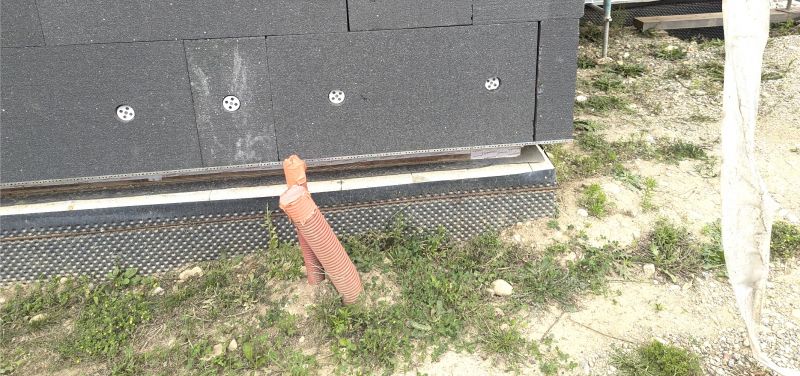

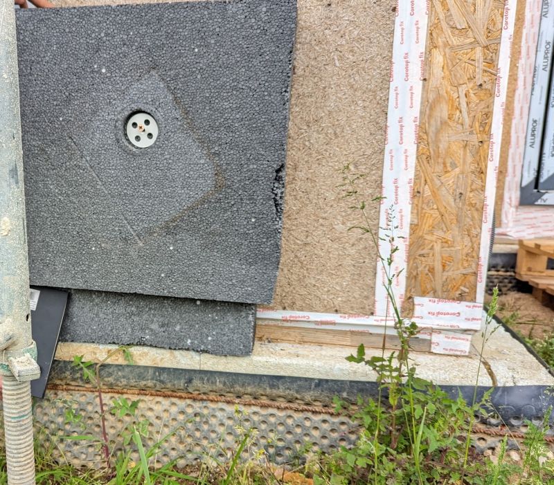

> Êtes-vous sûr que le bas de ce mur n'est pas en béton ?

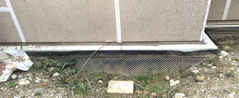

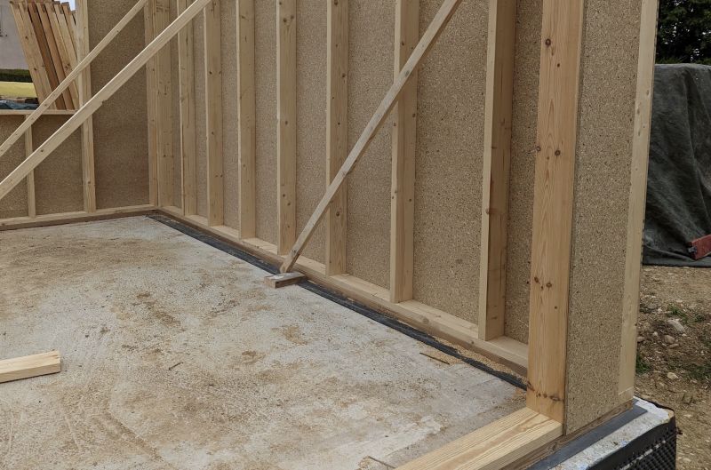

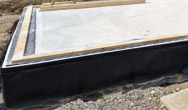

Il y a les fondations en béton, puis la lisse basse et l'ossature en bois. L'isolation protège ensuite les murs. Voici des photos des différentes étapes.
Dept : Ain
Voilà, c'est bien mieux, avec des photos, bien que j'avais compris. Vous pouvez poser vos graviers, par contre, il faut laisser la bonne ventilation au-dessous de l'armature bois, donc au-dessus du béton.
En fait l'idée et d'empêcher l'eau de stagner en pied de MOB, afin de ne pas créer d'humidité.
Donc pas de terre ni de gravier avec des fines.
Du moment que c'est drainant, c'est acceptable - même si le DTU, par essence conservatif, ne met aucune 'tolérance' afin d'assurer une durabilité maximale - et ils ont raison.

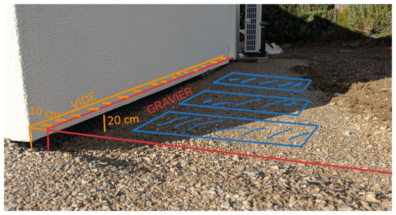

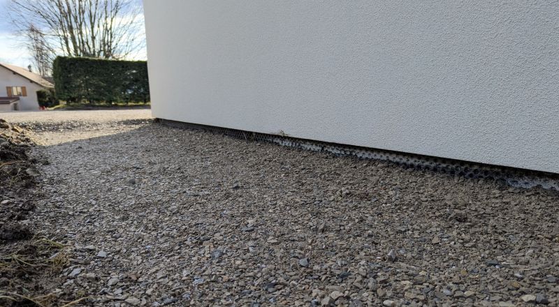

Merci pour vos réponses !

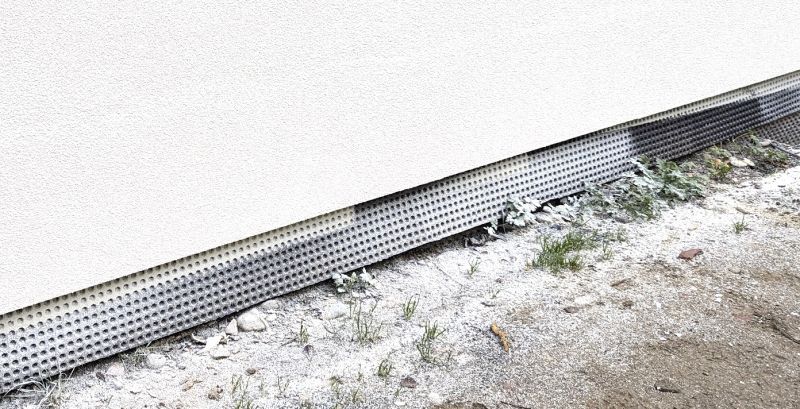

Je voudrais avoir mon contour extérieur à la même hauteur que le crépi et les entrées (portes) pour n'est pas avoir de marches, et aussi ne pas voir le Delta MS noir (pas esthétique).
Est-ce que vous conseillez de laisser un vide (par exemple 10 cm sur le cotè et 20 cm au-dessus) entre le crépi et les cailloux/le contour de la maison, et éventuellement de couvrir ce vide avec une grille (à voir comment la fixer) ?
Y a-t-il d’autres solutions possibles ?

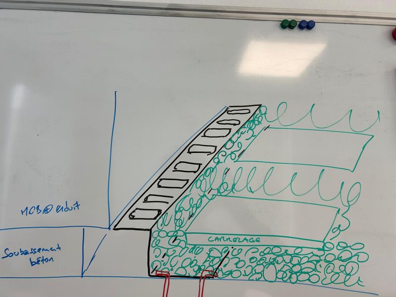

Remonter au-delà du bas de l'enduit me semble à éviter, dans la mesure du possible.

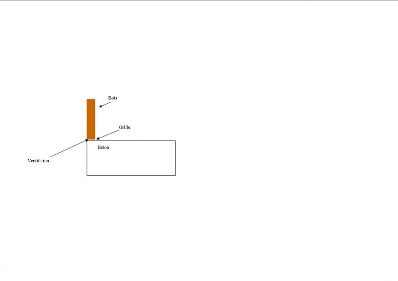

Si je devais faire ça chez moi, je réfléchirais je pense à une solution du type 'tôle pliée en Z, pour soutenir le remblais tout en l'empêchant d'appuyer contre l'enduit'
Croquis à venir
Et dans l'espace vide (entre la tôle en Z et le soubassement), vous vous assurez d'un bon drainage + possibilité de passer des câbles élec pour éclairage, ou tuyaux d'arrosage...
(évidemment il vaudrait mieux ajouter un pli sous le nez du Z pour raidir, côté enduit)
Bloggeur Env. 30 message Ain
C'est exactement ce que je pensais, merci d'avoir pris le temps de faire le dessin !
