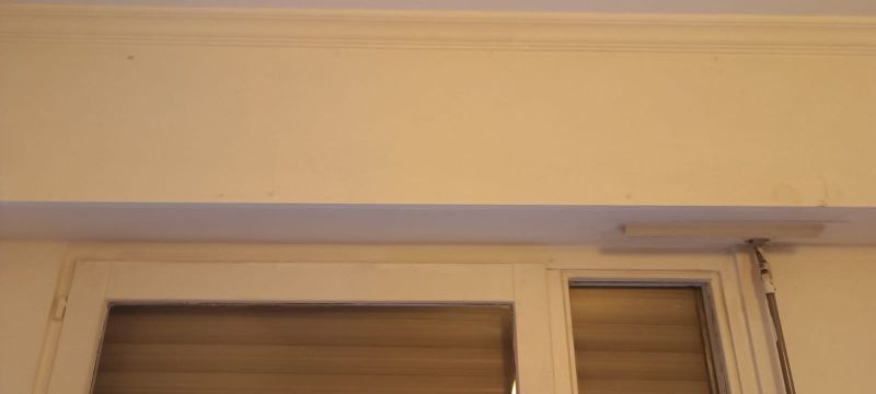

J’ai un souci avec le volet roulant d’une porte-fenêtre (1 m de large) dont le mécanisme est intégré dans un caisson coffré en bois. Le volet a été descendu mais ne peut plus être remonté : en tournant la manivelle, le mécanisme ne répond plus dans le sens de la montée. En revanche, la manivelle tourne toujours dans l’autre sens.
J’ai joint quelques photos ainsi qu’une courte vidéo pour illustrer le problème.
Selon vous, de quoi cela peut-il venir (treuil, axe, attache du tablier, autre ?) et quelle serait une estimation de prix pour la réparation ?
Merci d’avance pour vos conseils !
Dept : Val D Oise
Ancienneté : + de 7 mois
Je pense qu'il faut démonter le cache en bois pour accéder au mécanisme.
à priori l'accès sera aisé et tu pourras constater le dysfonctionnement.
Si une personne aide en levant le tablier, est-ce que ça décoince le mécanisme ?

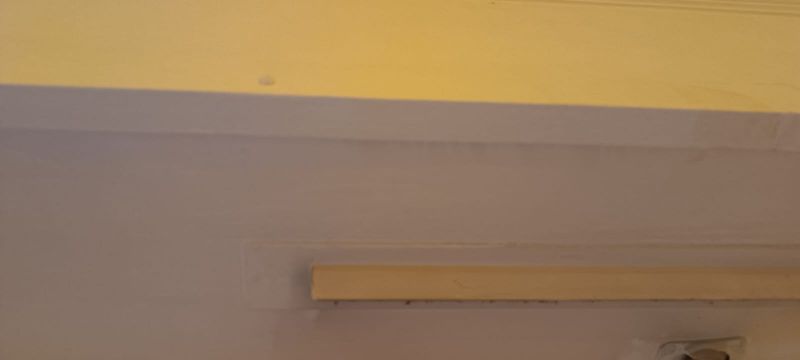

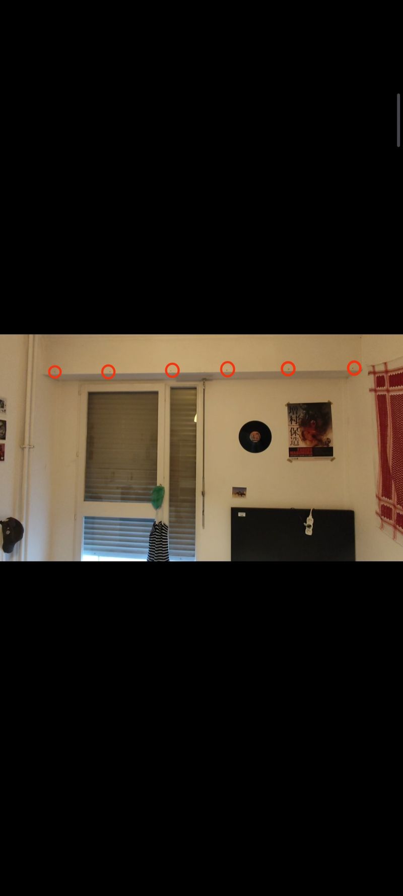

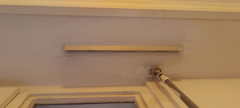

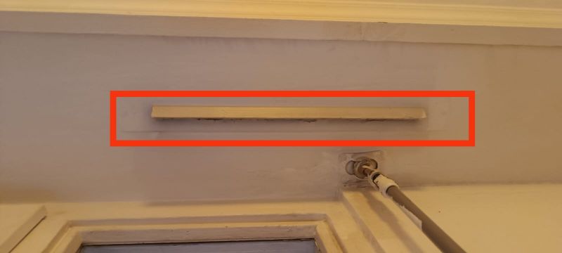

En fait un de mes problemes est qu'après avoir enlever les vis sur la plaque du caisson comme montre en rouge sur ma photo, je n'arrive pas à enlever le cache. Il semble être solidaire de la corniche moulée au niveau de l'angle qu'elle fait avec le plafond. J'ai peur de forcer et de tout péter. Avez vous déjà eu ce type de configuration?
Dept : Val D Oise
Ta corniche, c'est très probablement une moulure en polystyrène.
Je pense qu'il faut l'enlever car elle doit cacher les vis du haut de ton caisson bois.
Tu n'as pas vu faire le montage de ce rideau ?
c'est une ouïes de ventilation sous la face du caisson ?
Env. 10 message Val D Oise
Non je n'ai pas vu faire le montage. Oui je confirme que c'est bien une ouïe de ventilation qui apparaît sous la face

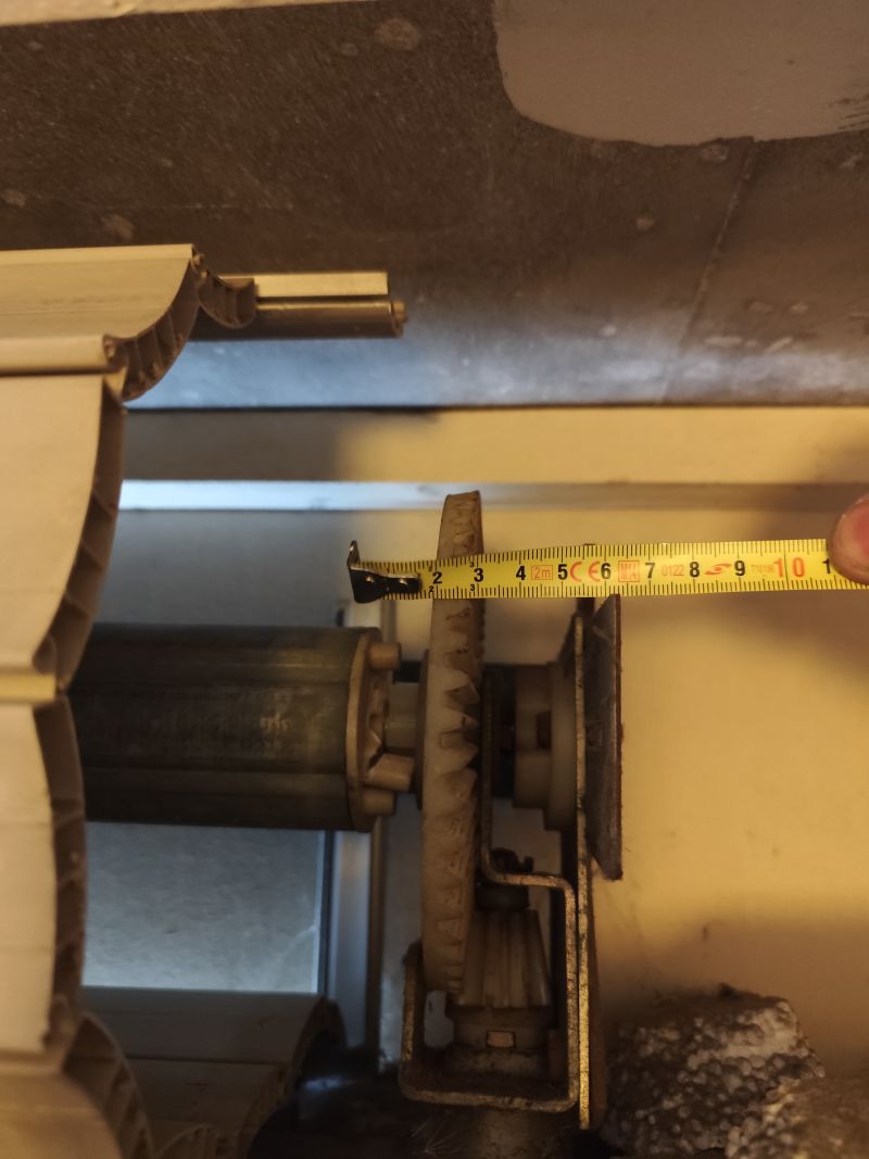

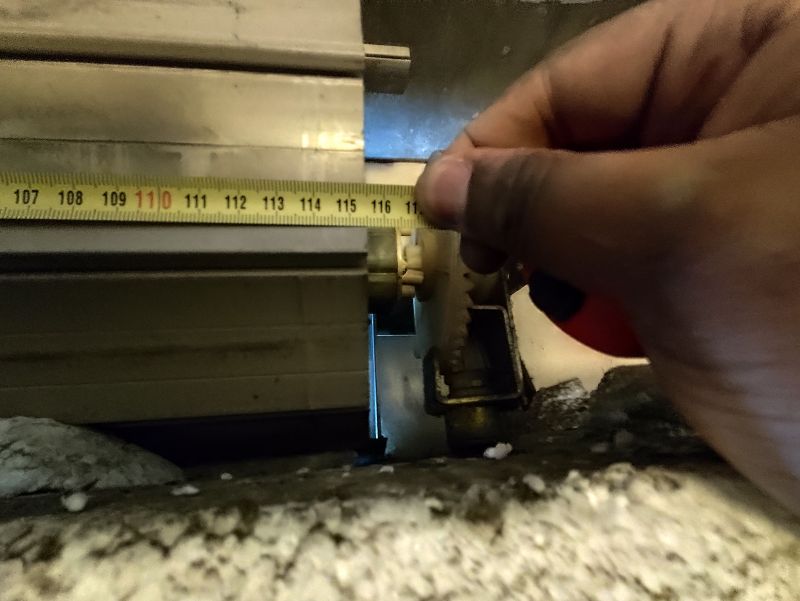

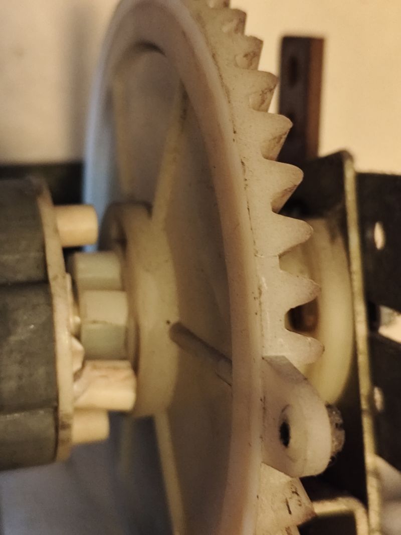

Finalement, j’ai réussi à démonter le coffret, non sans moult difficultés.
Il y avait des vis sur le dessus, et en plus les corniches moulées étaient à la fois collées au plafond et vissées sur la face du coffret. Toutes ces vis étaient bien entendu cachées sous l’enduit et la peinture, autant dire que ça a été une vraie galère…

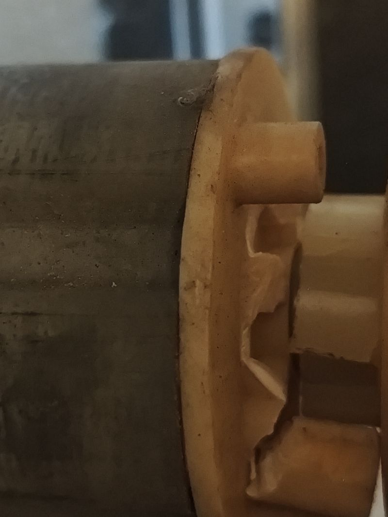

Une fois l’accès au volet obtenu, je me rends compte que :
les dents du treuil sont abîmées par l’usure,
et surtout que l’embout du crabot est complètement fracturé.
Je vous joins une vidéo ainsi que quelques photos pour vous montrer l’état du carnage.
 Pensez-vous qu’il soit suffisant de remplacer uniquement les pièces défectueuses, ou bien est-il plus judicieux de remplacer davantage d’éléments, voire l’ensemble du mécanisme, compte tenu de l’âge du volet (installation datant de 1978) ?
Merci d’avance pour vos conseils et retours d’expérience

1978 ! ; matériel largement amorti...
À ta place, j'hésite pas 1 seconde, je change tout et j'installe un store motorisé, éventuellement solaire si l'acheminement de l'alimentation pose problème.
Fais venir plusieurs prestataires pour avis, conseils et devis. Tu peux prendre un store avec coffre exterieur équipé de panneau solaire, ou coffre intérieur.

Évidement que la réparation est possible, encore faut-il trouver les pièces !
Car pour du matériel de presque 50 ans, ça risque d'être compliqué.
C'est aussi éventuellement l'occasion d'investir dans l'isolation en remplaçant fenêtres et porte-fenêtres car à priori il s'agit d'ouvertures en bois avec du simple vitrage...

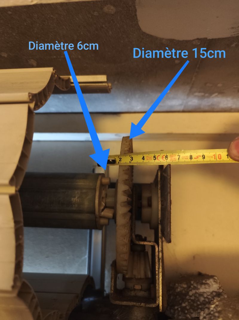

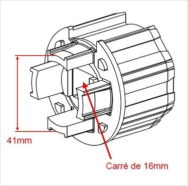

Concernant le treuil denté, j'arrive à retrouver une pièce qui ferait l'affaire à priori que voici
https://www.centpourcent-volet-roulant.fr/treuil/couple-coni[...]-6p10-couronne-o150-424
Toute fois concernant l'embout d'accouplement côté axe du volet, je n'arrive pas à trouver une pièce équivalente. Y'a t'il des subtilités à prendre en compte pour cette pièce qui devrait normalement être solidaire de l'axe du tube ?
Aussi devrais je changer la manivelle lorsque le treuil est remplacé?

L’embout que vous mentionnez n’est solidaire que par « friction ». Il est emboité dans le tube d’entrainement métallique. Il vous faut donc au préalable déposer le tube et désolidariser, de ce côté, l’embout d’origine.
Sur le lien que vous citez, il y a le couple conique donc que vous cherchez. Il y a aussi dessous, en pièce compatible un embout proposé :
Cela ne conviendrait pas ?
