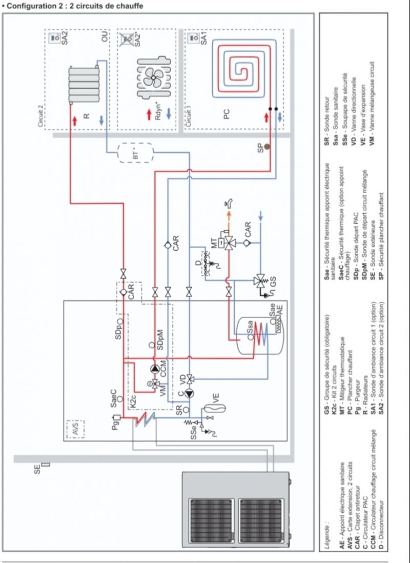

J'ai un problème sur ma pompe à chaleur, ou plutôt sur son réglage.
La pompe à chaleur a été installée dans les années 2011/2012, je ne suis donc pas à l'origine de l'installation.
J'ai 2 circuits de chauffage : CC1 et CC2.
Mon CC1 fonctionne avec sonde d'ambiance filaire T55, mon CC2 fonctionne en loi d'eau.
ce qui entraine le fonctionnement du circulateur de CC2 en continue.
J'ai lu, sur ce forum et au travers de plusieurs posts que c'est le fonctionnement normal quand on a un CC2 non associé à une sonde d'ambiance.
Toutefois, je me demandais si en réglant le paramétrage (mise en service) ligne 44 : Exploitation CC2 - En commun avec CC1 => Cela pouvait résoudre le problème. Ou au contraire faire que mes circuits CC1 et/ou CC2 fonctionneraient mal ?
Avez-vous une solution qui ne passe pas par l'installation d'une sonde d'ambiance T58 pour régler l'arrêt circulateur de CC2 ?

Je lis de plus en plus, la doc technique, mais aussi ce forum et d'autres... et je viens de me rendre compte que mon problème vient sans doute d'ailleurs.
Comme j'ai démonté la porte, je vois donc le circulateur tourner dès que je passe devant, disons, assez souvent, et quelques choses vient de me sauter aux yeux... le circulateur du circuit 1 ne tourne jamais, mais quand je dis jamais, c'est que ni hier soir, ni cette nuit, ni ce matin, ni cet après-midi , il ne s'est mis en route.
J'ai donc été voir le fameux petit i sur le devant de mon panneau... et là, c'est sans appel : Etat de circuit de chauffage 1 : Arrêt
J'ai donc tout photographié, et j'en ai fait un pdf pour vous le montrer. Je trouve que j'ai quelques choses de bizarre, des températures de départ qui ne sont pas paramétré mais qui s'affiche et des températures de départ programmé, mais qui ne s'affiche pas.
Je me dis que soit, j'ai tout embrouillé dans ma tête, soit j'ai une configuration quelque part qui n'est pas correcte . J'habite dans le Sud, il faut 12 dehors, la maison est à 22 (RT2012 sur plain pied), pour 20,5 demandé...Toute ma maison chauffe sur 1 seul circuit ?

Bonsoir, lorsque le circuit cc1 est à l'arrêt quelle est la consigne de température ambiante et qu'elle est la température ambiante à la sonde d'ambiance ?
Je n'avais pas vu ; vous avez 22 pour 20,5 de consigne c'est donc normal que cc1 est à l'arrêt.
Car la limitation influence ambiance l'arrête dès que la consigne est dépassée de 0,5° (réglage de base que vous pouvez modifier)
Dept : Indre Et Loire
Sur l'afficheur la température de départ circuit 2 affiche --- car c'est la température "départ PAC" qui est prise en compte pour le départ du circuit cc2 (circuit direct)
Plancher chauffant ou radiateur ?

plancher chauffant en CC1 et aussi plancher chauffant en CC2.

quand vous dites : circuit direct pour CC2, c’est parce que je suis en loi d’eau sans sonde d’ambiance ?
j’ai du mal à comprendre en quoi CC2 serait plus direct que CC1 ?
pour la sonde d’ambiance de CC1 elle est regle à 20,5 avec un intervalle de 0,2 et j’ai mis son influence à 50%.
la maison est bien isolée mais avec un énorme apport solaire par les baies vitrées … ce qui entraine souvent 26 dans la maison même en plein mois de Janvier, donc je dois ouvrir les fenêtres sinon c’est sauna.
De Mai a Octobre : les volets sur les baies vitrées sont fermés de 9h à 17h mini. Je consomme plus d’électricité l’été avec la clim que l’Hiver en chauffant sauf cette année, où je vois une vraie augmentation de la consommation.
donc je cherche.
Ancienneté : + de 10 mois
Le circuit cc2 est direct car il part directement de l'échangeur alors que le circuit cc1 est le circuit mélangé et alimenté en mélangeant son retour avec son départ provenant de l'échangeur par la vanne mélangeuse.

Quels sont les paramètres des lois d'eau ?
Il me semble que pour une température extérieure de 12,5° la consigne départ PAC de 25,4 est forte pour une maison bien isolée et l'absence de sonde ne peut corriger, ni tenir compte des apports solaires.
