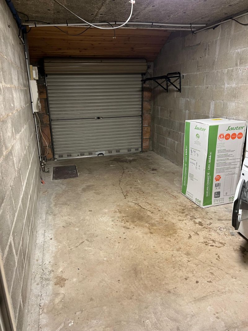

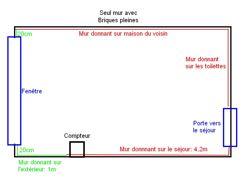

En 2023, nous avons transformé notre garage attenant en pièce de vie.
Voici la configuration des murs :
  • Un mur en briques pleines mitoyen avec nos voisins
  • Un mur en briques creuses donnant sur nos WC
  • Un mur en briques creuses donnant sur l’extérieur (avec une porte-fenêtre)
  • Un mur en briques creuses donnant majoritairement sur notre salon, et partiellement sur l’extérieur
Je rajoute un schéma pour illustrer l’organisation des murs.
J'en profite pour poster des photos d'avant rénovation :

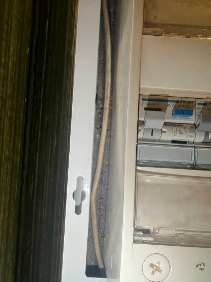

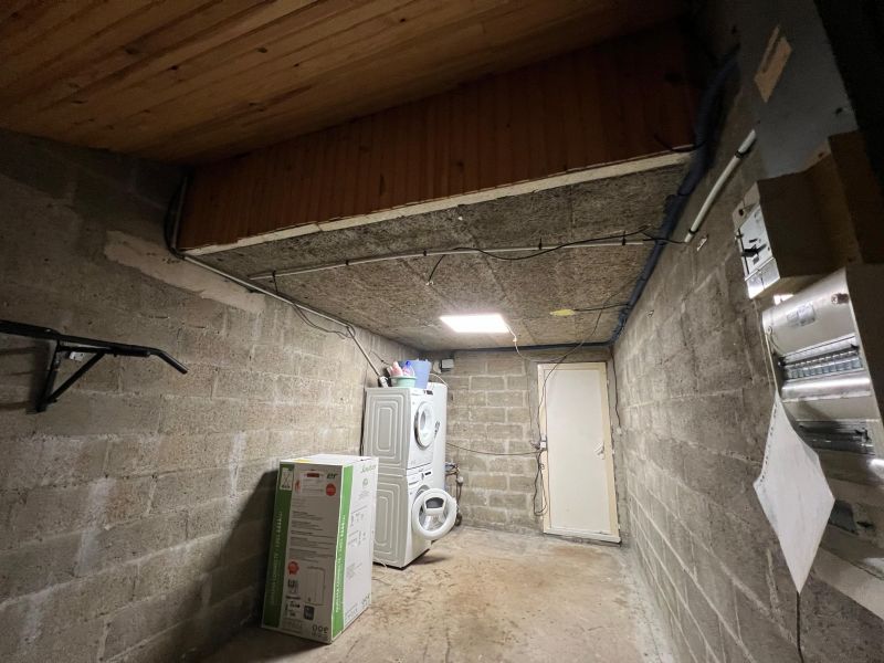

Le problème est que depuis peu, il y'a une forte odeur dans cette pièce. C'est difficile à expliquer, mais ça semble être une odeur de moisi, d'humidité, de renfermé. L'odeur est présente partout dans la pièce, mais est vraiment forte lorsqu'on ouvre le coffret nous permettant d'accéder au tableau électrique.
Je rajoute différentes photos de cette partie là. Vous noterez que nous avons rajouté un coffret autour du tableau électrique.
Je pense que cette photo nous montre plusieurs problèmes et permet peut être de comprendre d'où vient cette odeur. Ceci n'est qu'une supposition, j'aurais besoin de confirmations d'expert afin de réfléchir à la suite à donner.

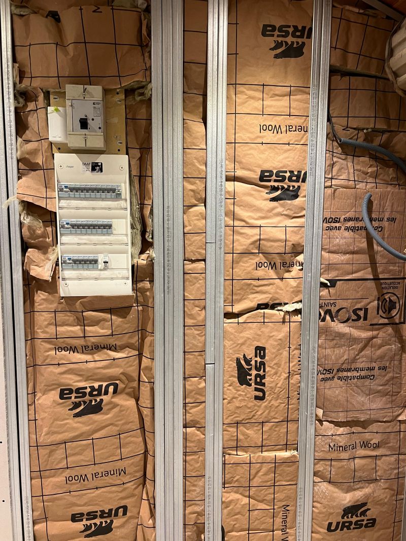

Sur cette photo, nous pouvons comprendre que le tableau électrique est toujours lié au mur en brique. Ce qui veut dire qu'à cet endroit, il n'y a aucune isolation. Lorsque j'ouvre le coffret, il y'a cette mauvaise odeur qui sort mais également du froid, une sensation de courant d'air.
J'ai également un doute sur le fait que la laine de verre touche le mur en brique. Je ne sais pas s'il y'a un espace entre la laine de verre et le mur en brique.
En bas à droite, on voit une plaque. J'imagine que cette plaque est très froide également. Elle donne sur l'extérieur. Derrière, se trouve le compteur Linky (devant la porte d'entrée de la maison donc, côté rue). Tout ce qui est à droite du tableau électrique donne sur l'extérieur.
Mes conclusions (qui sont peut être fausses) :
- l'isolant semble être mal posé, il n'y a énormément de trous. De plus, il n'y a pas de pare vapeur. J'imagine que l'humidité de la pièce pénètre à travers le placo, arrive jusqu'à la laine et génère de l'humidité.
- les briques qui donnent sur l'extérieur doivent être froides ce qui crée de la condensation.
- le tableau électrique aurait dû être déposé, pour pouvoir avoir de l'isolation derrière
- la mauvaise odeur provient de la laine de verre qui doit être humide
- le courant d'air au niveau du coffret provient du fait que le coffret est toujours accroché aux briques
- est-ce un problème si la laine de verre touche le mur ? Sur les murs donnant à l'extérieur ? sur les murs donnant à l'intérieur ?
Pourriez-vous s'il vous plait confirmer ou non ces hypothèses ? Je serais également intéressé par la démarche à suivre pour améliorer tout ça.
Merci pour votre aide.
Pour finir, je rajoute une dernière photo qui montre comment a été posé l'isolation autour du tableau électrique avant la pose du coffret (je n'ai pas de photos avec le coffret + l'isolant, mais c'est pour vous donner une idée du travail effectué par l'artisan).

Est-ce que la pièce a une ventilation ?
Dept : Saone Et Loire
Env. 30 message Essonne
Oui, il y'a une entrée d'air au niveau de la porte fenêtre de cette pièce. La VMC simple flux est bien fonctionnelle dans la maison. On sent bien l'air entrer par cette entrée d'air.
avant de faire les travaux d'isolation tous les murs étaient sains (absence de traces
d'humidité), ?
Les enduits extérieurs sont faits ?
Dans les toilettes il y a bien une extraction d'air mécanique et porte détalonnée ?
Garage transformée : pas de vide sanitaire sous la dalle ?
Cdt
Oui, tous les murs étaient sains, aucune traces d'humidité.
Les enduits extérieurs sont faits. La maison est de 1987. Un ravalement (sans isolation) a été effectué en janvier 2025.
Dans les toilettes, il y'a en effet une extraction d'air et la porte est détalonnée d'un cm.
Concernant le vide sanitaire sous la dalle, je vais regarder les plans de construction de la maison et je reviendrai vers vous.

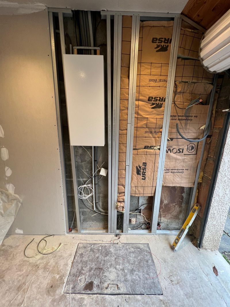

sur la dernière photo il me semble que l'on voit une trappe au sol ?
Le sol présente t-il des traces d'humidité ?
Cdt
Oui, cette trappe donne accès au compteur d'eau et à son robinet.
Il n'y a aucune trace d'humidité au niveau de la trappe ni au sol de cette pièce qui est maintenant carrelée. Je viens d'enlever également la trappe, tout est sain en dessous, il n'y a aucune odeur qui en ressort.

J'en profite pour rajouter une photo prise hier. On peut voir qu'à l'intérieur du coffret, autour du tableau électrique, il n'y a pas d'isolant. Lorsque l'artisan a posé le coffret, il a retiré l'isolant autour du tableau pour pouvoir pousser le coffret contre le mur. L'isolant se trouve donc à l'extérieur du coffret et non à l'intérieur.
On peut y voir que le tableau électrique est directement posé sur les briques, sans aucun isolant autour.
Est-ce que l'humidité de cette pièce pourrait passer derrière le placo via le tableau électrique non isolé et humidifier la laine de verre derrière le placo ? Ou est-ce que cette idée n'a aucun sens ?

En effet, derrière le tableau c'est encore le salon. La partie du mur qui donne sur l'extérieur commence dix centimètres à droite du tableau. Nous avons environ 5,2m de mur dont environ 1m de ce mur qui donne sur l'extérieur. Le tableau se situe "à la fin" de la partie qui donne dans le salon.

- est-ce que l'isolant est correctement posé au vu des premières photos, ou est-ce qu'il aurait fallu un pare vapeur notamment sur la partie du mur qui donne à l'extérieur (sur ce mur on y voit également une plaque en bas à droite, qui doit être bien froide - 3e photo de mon premier post).
