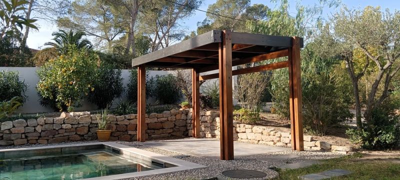

bof... : 4 panneaux de 500Wc (26 kg/panneau) avec une structure légère comme ma pergola ça ne bouge pas (bastaings de 70x270 et 2 entretoises de 70x145)
GB83
De : Saint Raphael (83)
Membre utile Env. 200 message Oise
Oui, mais les supports des panneaux sont fixés sur votre pergolas. Pas de besoin de lestage !. Dans mon cas je dois lester afin que les panneaux ne s'envolent pas en cas de tempête, car l'ensemble juste posé. J'ai eu un exemple similaire au mien, 1,400 tonne pour 24 panneaux orientés à 15% avec déflecteurs sur l'arrière.
