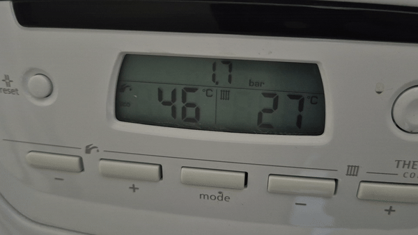

Je ne connais en rien l'état de l'art en terme de chauffage, je vis en appartement et je suis équipé d'une chaudière Saulnier Duval ThemaFast Condens 25-A.
N'ayant trouvé l'information sur les manuels d'installation et d'utilisation, je voulais m'assurer du bon fonctionnement de ma chaudière.
Même avec une météo plus douce, en situation de chauffage activé  (couplé avec un thermostat d'ambiance  régulant le chauffage), je constate par intermittence mais très très souvent, que le pictogramme "chauffage" (et je parle bien du pictogramme chauffage) de ma chaudière  ThermaFast Condens 25-A clignote (pictogramme chauffage qui n'est pas couplé avec les pictogrammes de bruleur ou le bruit d'une activité intense) , alors qu'à d'autres moments (moins fréquent) , il est fixe et ne clignote pas.
Souhaitant avoir un usage soucieux de la pérennité de ma chaudière et une consommation raisonnable.
Est-ce que cela est normal ce "pictogramme chauffage clignotant" ?
Peut être mon observation est biaisée, mais j'ai l'impression sournoisement que "ma chaudière consomme plus que d'habitude" depuis cette constation.
Il faut dire qu'en parallèle des problèmes de VMC en panne sont actuellement observés dans mon immeuble, et que cela pourrait être lié : air plus humide et donc hyperactivité du chauffage pour compenser)
Merci de vos éclairages

Un pictogramme "chauffage" qui clignote peut avoir plusieurs explications non alarmantes : la chaudière peut moduler son fonctionnement en réponse aux ordres du régulateur ou du thermostat d'ambiance (courts cycles), indiquer une demande intermittente de chaleur, ou signaler une variation de consigne/sonde. Les problèmes de ventilation d'immeuble peuvent aussi modifier le confort (plus d'humidité, sensation de froid) et entraîner des appels de chaleur plus fréquents, mais ce n'est pas systématiquement la cause d'un défaut.
Quelques pistes générales et prudentes à considérer :
  • Vérifier si le clignotement coïncide avec l'allumage du brûleur ou avec le cycle pompe ;
  • Contrôler l'état et la programmation du thermostat d'ambiance (piles, hystérésis, emplacement) ;
  • Regarder la pression d'eau chaudière et les messages d'erreur sur l'affichage ;
  • Suivre la consommation dans le temps (factures, relevés) avant d'en déduire une surconsommation.
Ces vérifications restent générales : pour tout doute persistant, faites intervenir un professionnel qualifié pour un diagnostic et une intervention sécurisée.
