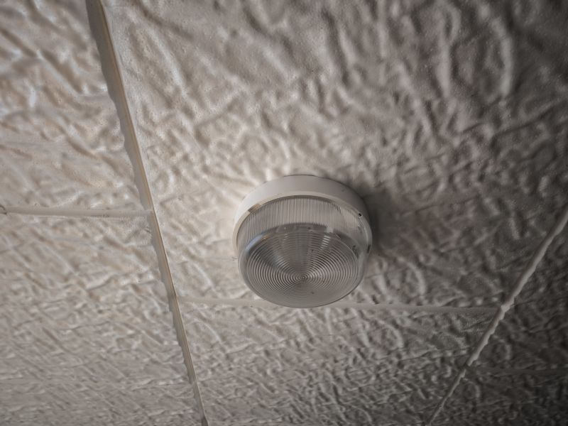

Je souhaite ajouter dans une pièce cet éclairage avec bien sur un interrupteur, peux t'on faire un branchement sur l interrupteur déja existant?
Un schéma simple pour moi
Dept : Somme

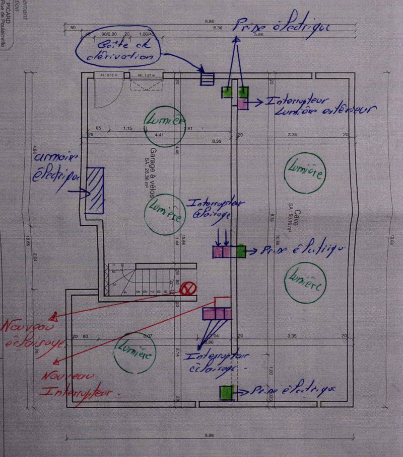

Bonjour, pourriez-vous être plus précis dans votre demande ? L'éclairage et déjà en place ? Un autre éclairage ? Les deux, doivent-ils s'allumer ensemble ? Faites nous en schéma !
Env. 30 message Somme
C'est un nouveau éclairage que je veux faire et avec un interrupteur indépendant que je peux plus placer a coté d'un interrupteur déjà en place.....peux être repiquage dessus?
Dept : Somme
Dans un interrupteur, la plupart du temps, il n'y a que la phase, il vous faudra donc prendre le neutre, et la terre au niveau du plafonnier actuels. Démontez l'interrupteur, et le plafonnier, et prenez des photos.
Je peux prendre le neutre et la terre dans une boîte de dérivation déjà existante ?
Dept : Somme
Oui, à condition que ce soit sur le même disjoncteur que la phase de l'interrupteur. Faites nous un schéma , interrupteur, boite de dérivation, nouveau plafonnier.

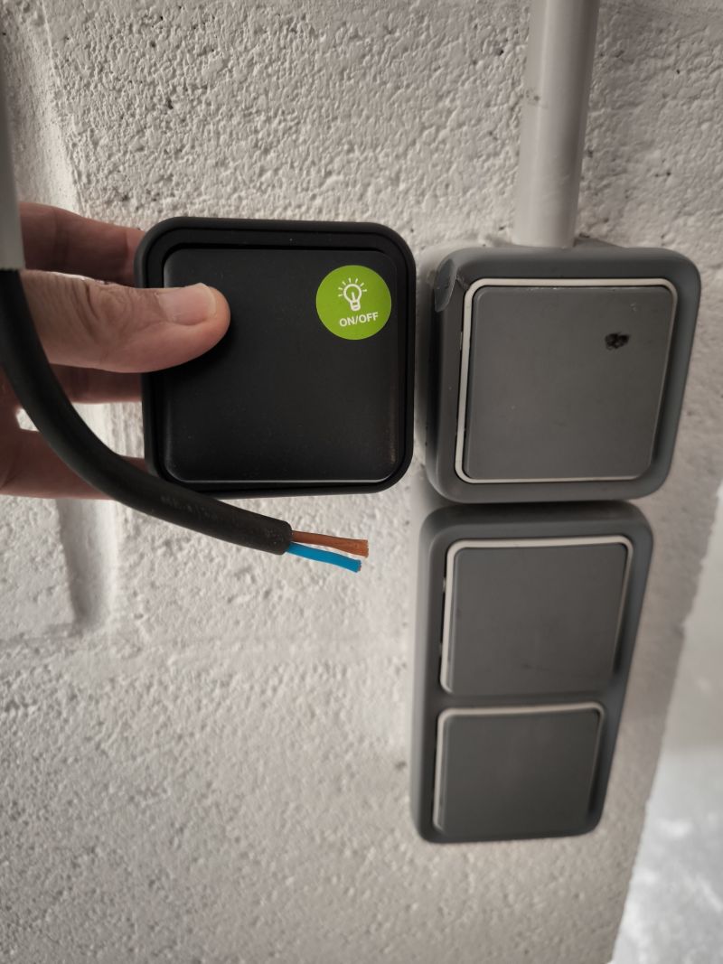

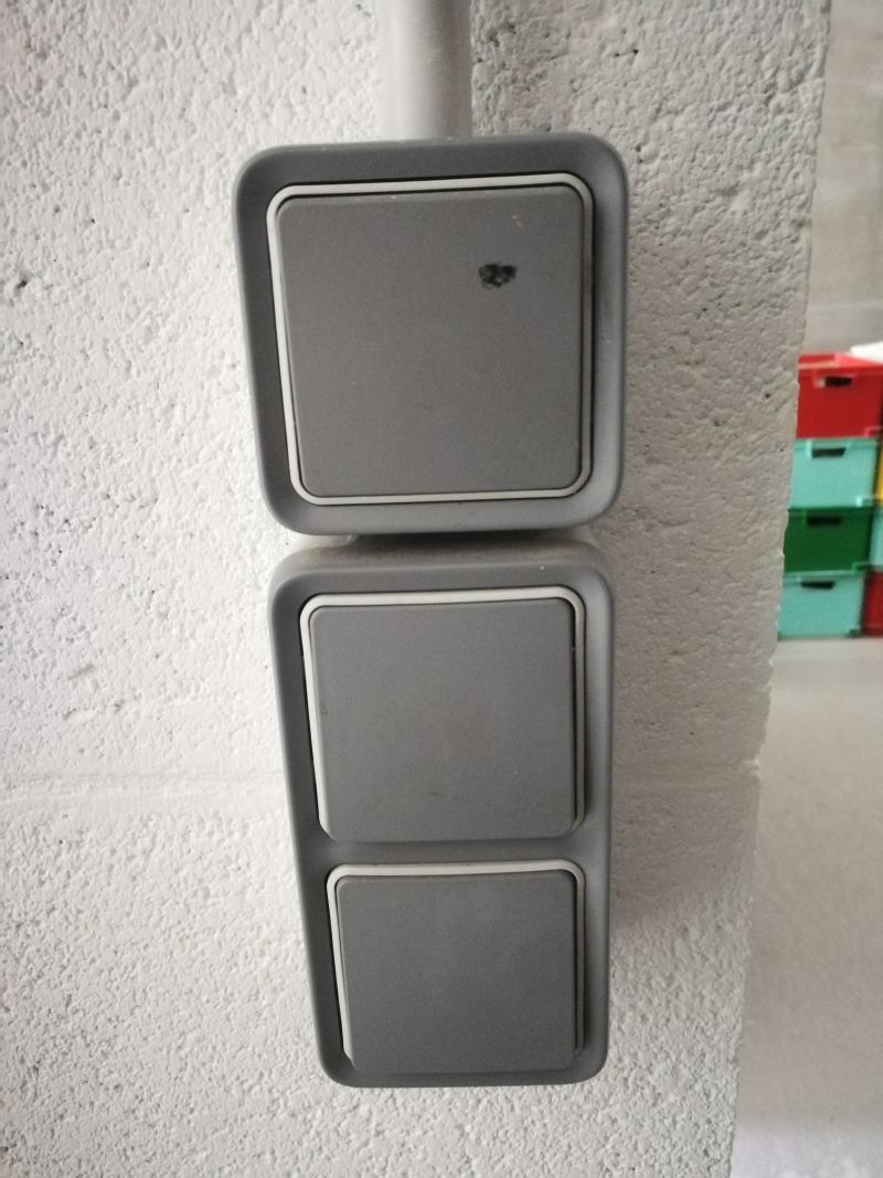

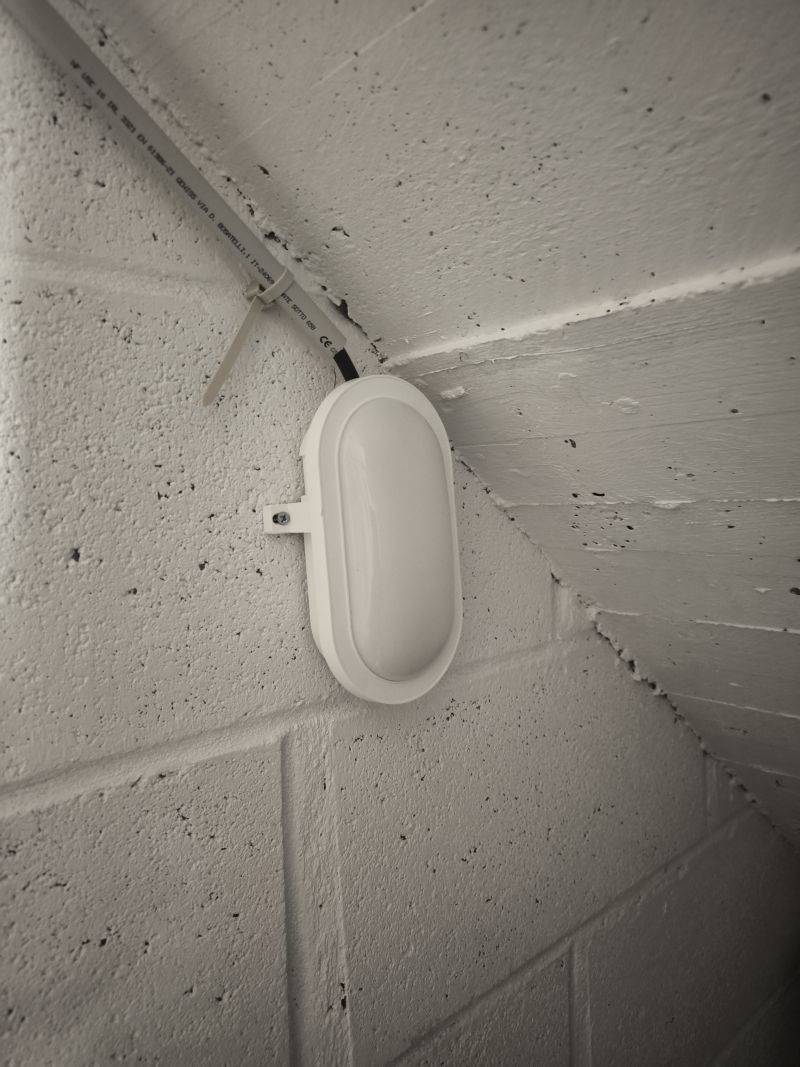

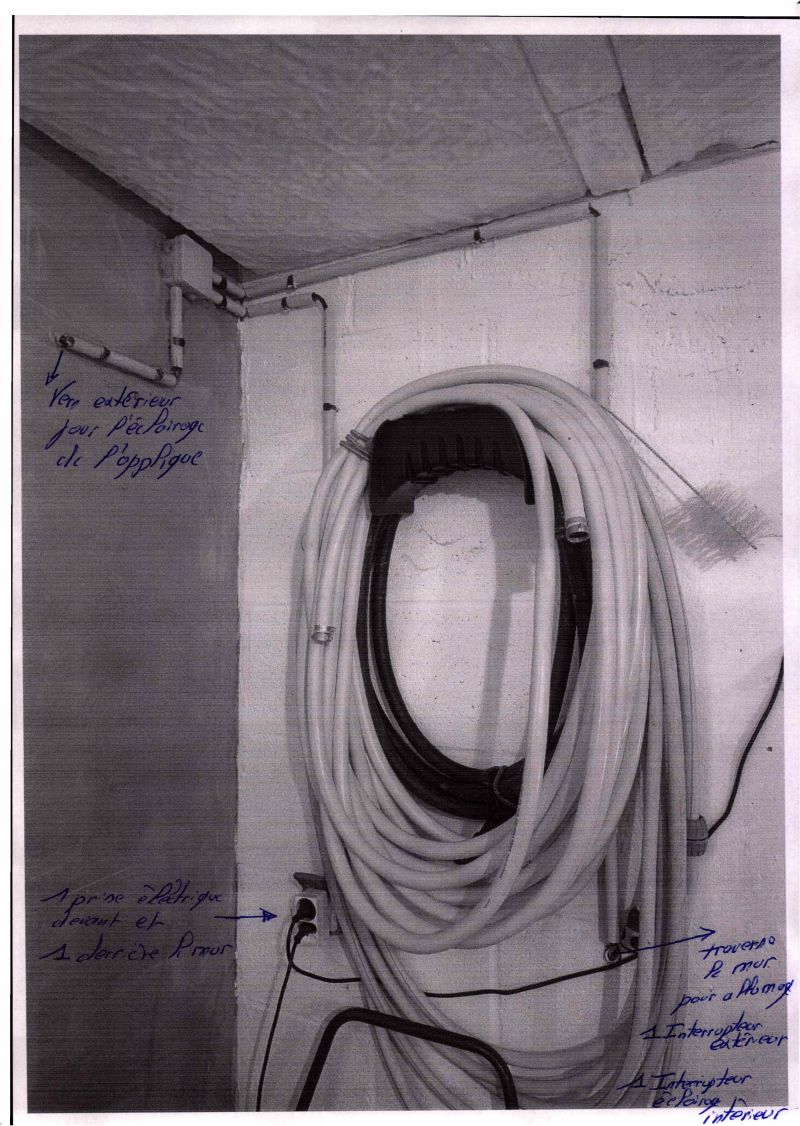

Pour rappel je souhaite ajouter un nouveau éclairage (voir photo) avec un interrupteur que je veux placer à côté des 3 interrupteurs. (voir photo) le câble en dessus du nouveau interrupteur noir c’est celui du nouveau éclairage…….mais comment les brancher ?
Il y a une boîte de dérivation pas trop loin………
Au plafond du sous-sol il y a du polystyrène…..impossible de voir les câbles.
Pour rappel je suis nul en électricité………..

Salut, Carminas Vous a donné les bonnes informations. Mais comme appartement cela ne vous suffit pas, je vais essayer d'être encore plus pointu.
Pour commencer, il va falloir texter si les fils dans cette boite de dérivation sont pour les lumières. Où vont les tubes irl qui parte de cette boite ?
Sans doute qu'il est pertinent de repartir de la boite de dérivation
Il faudrait si les fils rouge et violet qui sont raccordés à votre interrupteur arrivent à la boite de dérivation.

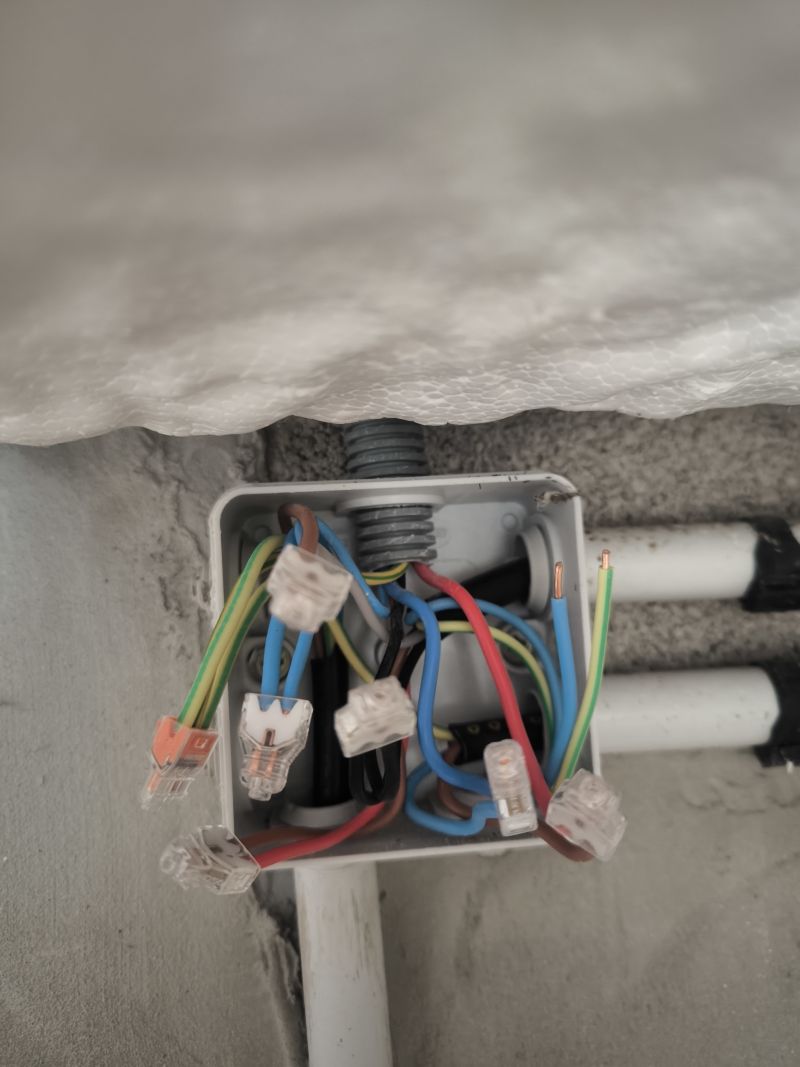

détails de la boite de dérivation:

Dans un tube , IRL vous posez un câble en 3*1.5 ( Bleu, terre, et marron. )  entre votre boite de dérivation et une autre boite, que vous allez poser en plafond en haut de votre nouvel interrupteur. À partir de cette boite, vous posez des vagos à deux trous sur chacun de trous fils.
Vous posez deux fils dans un tube IRL entre la nouvelle boite, et votre nouvel interrupteur. (par exemple un marron, et un noir)  Vous branchez le marron avec le marron du câble qui arrive de la 1er boite. Vous posez un vago a deux trous, sur le fils marron qui arrive de votre nouvel interrupteur.
Vous posez un tube IRL entre votre nouvelle boite, et votre nouvelle lumière extérieure. Vous posez un câble en 3*1.5 ( bleu, terre, et marron . )  dans ce tube IRL.
Vous banchez le bleu avec le bleu, la terre avec la terre, le marron avec le noir.

J'ai repris mon schéma du dessus !  il va falloir faire des tests ou avoir plus d'informations de votre part, pour savoir sur quels fils brancher votre nouveau câble dans la boite de dérivation.
Quels types d'informations il vous faut
Dept : Somme
Ce n'est pas des informations, mais des tests qu'il faut faire. Il faut trouver la gaine qui arrive du tableau, les autres vont soit au intercepteur, soit aux lumières.
Et trouver celle qui est pour les lumières, car je crois que dans cette boite il y a des circuits pris, et des circuit lumières.

Dans la boîte de dérivation existante le câble bas à gauche va vers l'éclairage extérieur.....voir photos, donc je me connecte dessus?
Dept : Somme
Non, vous pouvez prendre le neutre et la terre, mais pas l'autre ! On voit très mal sur votre photo, de quelle couleur et le 3em fils, et d'où arrive-t-il ? Sortez un peu les vagos, pour que l'on voit mieux.
C'est un marron et il va sur un wago avec un câble gris
Dept : Somme
Et dans la gaine où il y a se câble gris, il y a quoi d'autre ?
Dept : Somme
Sortez un peu les vagos, pour que l'on voit mieux, dans cette gaine, je vois un noir, un bleu, et une terre ! Ou vont t'il tous les trois (on y arrive.) ,  on va controler que ce soit bien le noir qui nous interesse
Dans la gaine il y a des câbles Marron et gris et noir et bleu et (terre qui n'est pas branché) et la gaine descend vers 2 interrupteurs (1 éclairage extérieur et 1 éclairage sous-sol)
Dept : Somme
Ok, on est bon, donc branchez le marron de votre nouveau câble, avec ce noir, et les fils qui sont actuellement avec ce noir.
Brancher le bleu de votre nouveau câble avec le bleu qui va à l'ampoule et à la même chose avec la terre.
Vous dites (Brancher le bleu de votre nouveau câble avec le bleu qui va à l'ampoule et à la même chose avec la terre.) dans la boite de dérivation existante?
Dept : Somme
Oui, de la boite que l'on parle depuis 2 heures !

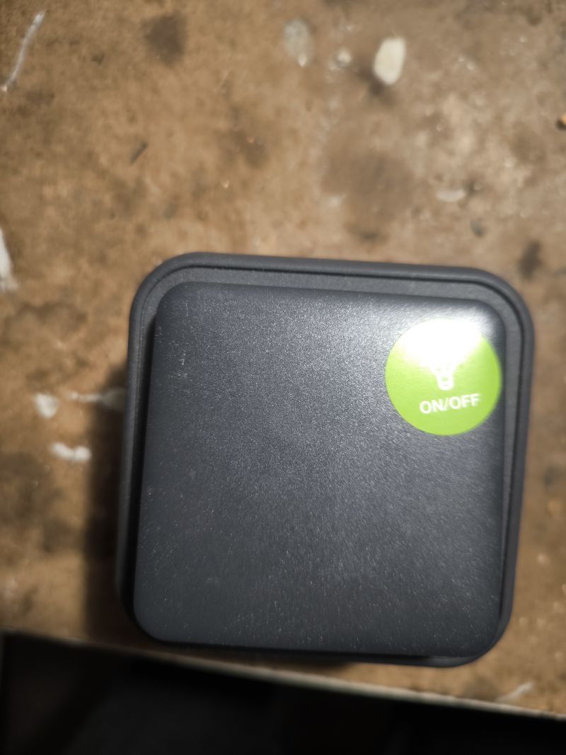

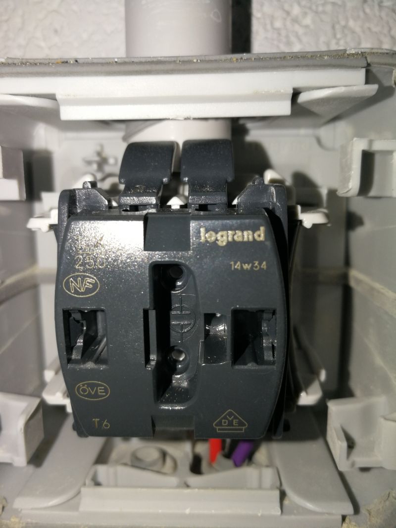

Et sur le nouveau interrupteur je branche les câbles noir et marron ou?
Dept : Somme
C'est quoi comme marque et modelé d'interrupteur ? C'est un double interrupteur, montrez la plaque de devant.
Dept : Somme
Le marron sur la borne 3, le noir sur la borne 2
