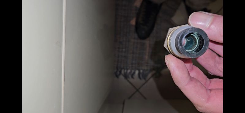

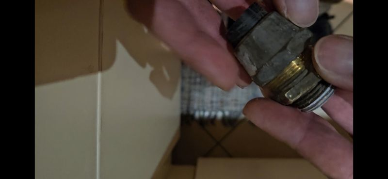

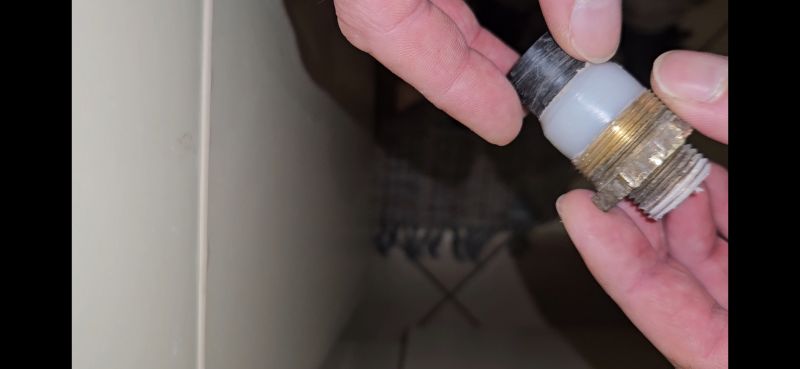

J'attaque la plomberie de ma rénovation et joie de la rénovation oblige, le PE de mon arrivée générale n'est pas "standard" et je ne trouve pas de raccord compatible.

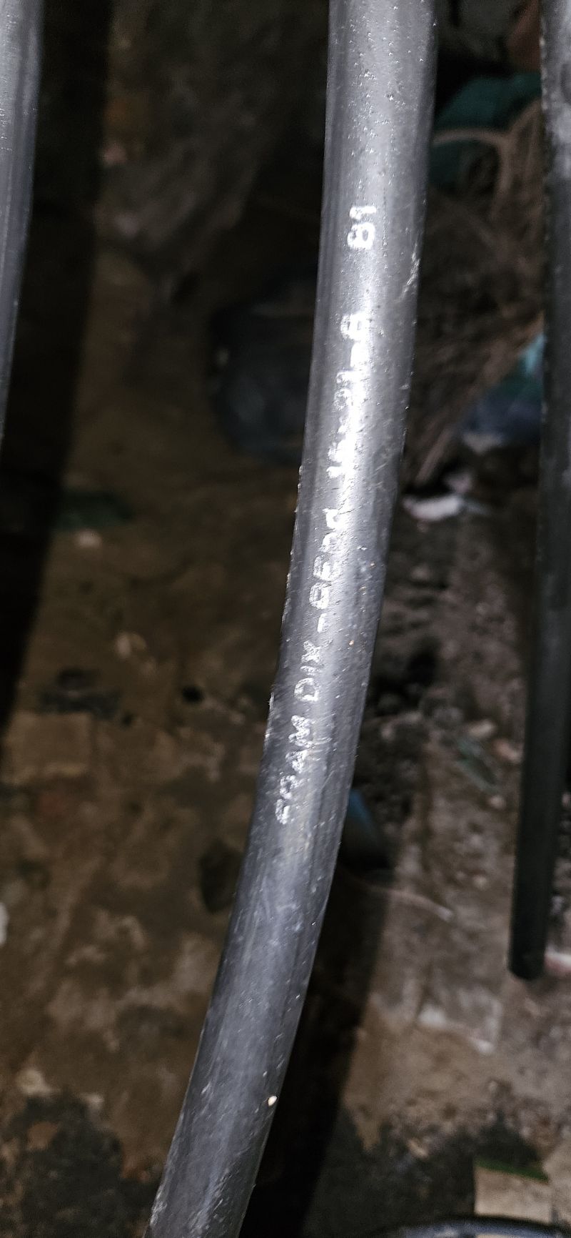

Le PE n'a pas de liseré bleu, il y est insrit 15x21 et PEbd (Polyéthylène basse densité ?)
Les raccords a compression en 15x21 sont trop petits et les 20x27 trop grands
Les raccords d'origines ont une espèce d'olive en plastique à l'exterieur et une "âme" (qui semble etre en cuivre) qui entre dans le PE
Est ce que quelqu'un connait le nom de ce type de raccord ? Et/ou du tuyau ?

Les raccords laiton pour PE en 15x21 ne passent pas, le PE semble être en 22mm (mesuré au mètre)
Je vois bien des raccords laiton pour PE 22mm en ligne mais je ne pense pas qu'il y ai cette bague en plastique et je ne trouve rien qui ressemble au raccord d'origine

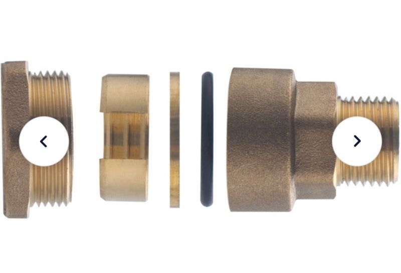

Je me demande si les raccords d'origine sont propres à ce type de tuyau ou juste d'un autre temps et si un raccord PE comme ci-dessous se monte bien dessus
Voiçi une photo du tuyau
Ancienneté : + de 9 mois
Ton raccord c'est un raccord d'arrosage et ton tuyau c'est pour l'irrigation, dans une habitation ont utilise du pehd,
Le pebd est moins résistant, ton raccord fera l'affaire mais c'est pas dans les règles de l'art, le diamètre c'est soit 20 soit 25,
s'il fait 22 c'est parce qu'il a gonflé à cause de la pression et si tu mets un régulateur de pression après le tuyau ça ne diminuera pas la pression dans le tuyau, faut savoir que la structure du tuyau n'est pas la même, c'est à tes risques et périls

J'ai bien conscience qu'il ne s'agit pas d'un PE actuel, si j'avais eu la possibilité de faire dans les regles de l'art, j'aurais fait construire ou j'aurais simplement passé un PE tout neuf. Ca m'aurait éviter de me casser la tête avec ce qui a ete fait par les anciens proprios il y a peut etre des dizaines d'années maintenant. Mais en rénovation il faut parfois s'adapter...
J'ai d'ailleurs appris qu'il y avait dans les années 70 des normes differentes de celles d'aujourd'hui et le PE serie "fer" faisait +ou- 21 (21,3) ou 27 de diamètre, pas dans les regles de l'art tout ça. (Au passage je vois aussi des pebd prennant 7 ou 8 bars)

Tu ne peux vraiment pas le changer et partir sur une base saine? Il vieillit mal et faudra le changer à un moment. Compteur trop loin peut être..
Tu parles des raccords "série fer" en 21.
Ça existe toujours chez les professionnels (pas en GSB), exemple CEDEO ou autre

A toutes fins utiles j'ai trouvé les raccords en diam 21mm en magasin à Ath en belgique.
Ils sont montés et le tout est bien étanche. Je mets un lien si cela peut servir
