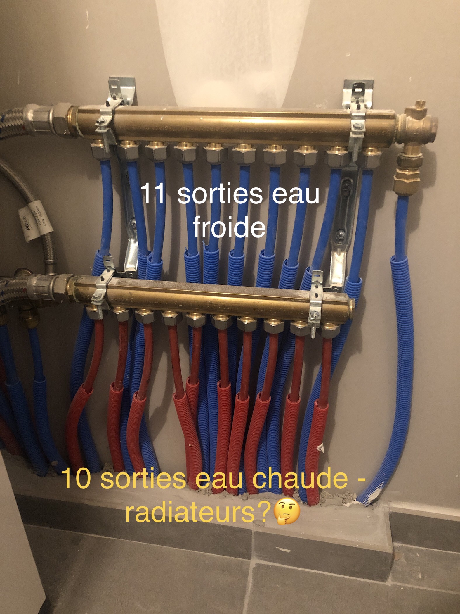

Maintenant que j’ai ma maison neuve, je peux commencer à bosser dedans et voilà que j’ai besoin d’une arrivée eau froide toute neuve pour alimenter le frigo américain

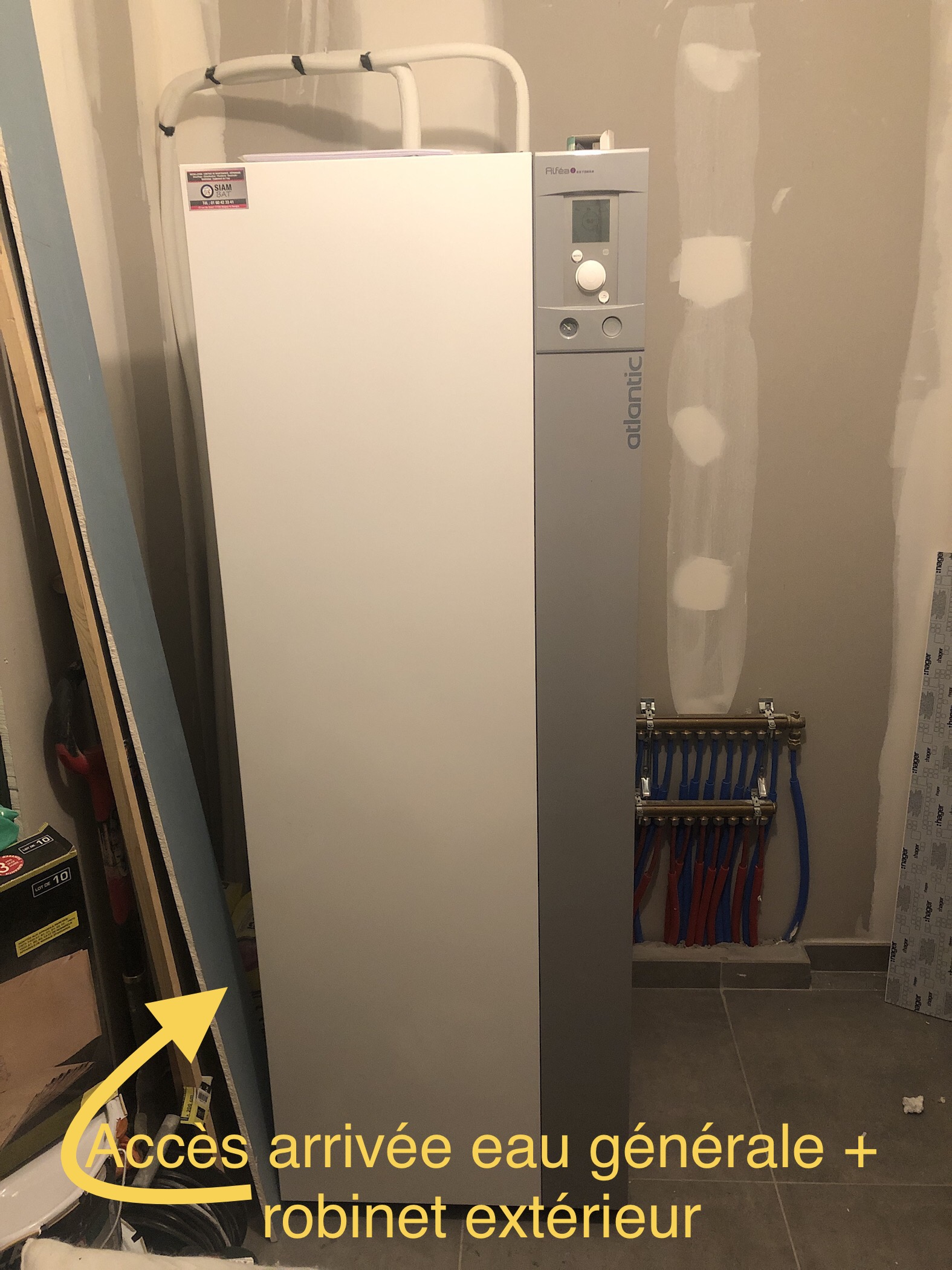

Voici ma PAC alfea duo extensa de chez Atlantic qui alimente mon réseau d’eau et mes radiateurs
Ma question est me semble t’il assez simple. Comment raccorder un tuyau per que je ferai passer par le vide sanitaire jusqu’au point du frigo?

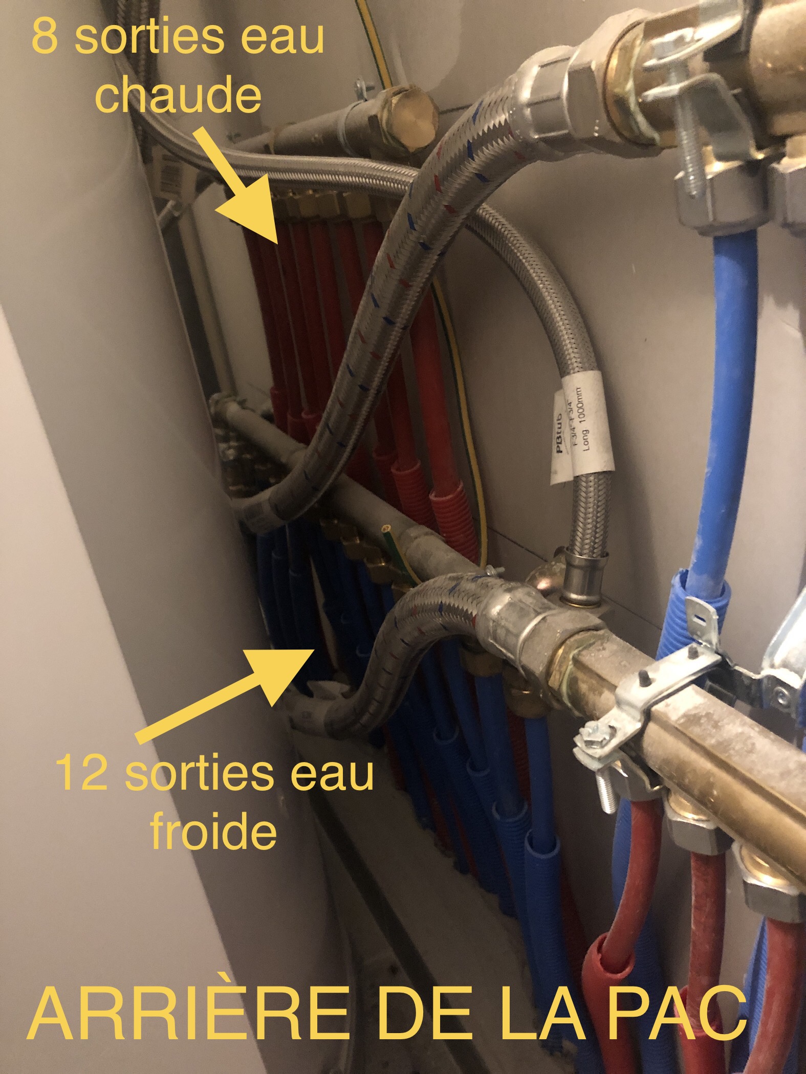

J’ai 8 points eau chaude/froide (évier,douche,...) ce qui semble correspondre aux nourrices derrière la PAC
Et 10 radiateurs/sèches serviette ce qui semble correspondre aux nourrices à côté de la PAC
Ça aurait été plus simple si les nourrices eau robinet/radiateurs étaient inversées car j’aurai eu plus de place mais bon.
Donc...
1- est ce que je peux venir me brancher sur la nourrice eau froide des radiateurs? Pour une eau à consommer. Ça me paraîtrai bizarre mais pourquoi pas.

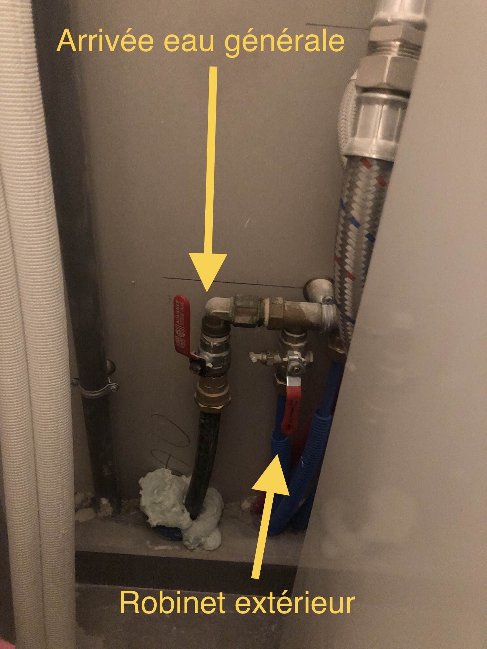

2-solution plus simple, je mettrai la photo en bout de message. Est-ce que je peux mettre un T per a glisser avant la vanne qui alimente l’eau du robinet extérieur (entre la nourrice et la vanne)
Y insérer mon per vers le vide sanitaire?

Donc pourquoi ne pas insérer un T pour se piquer sur l'arrivée d'eau de l'évier ou du lave vaisselle, d'y mettre une vanne d'arrêt et d'y raccorder ce frigo ???

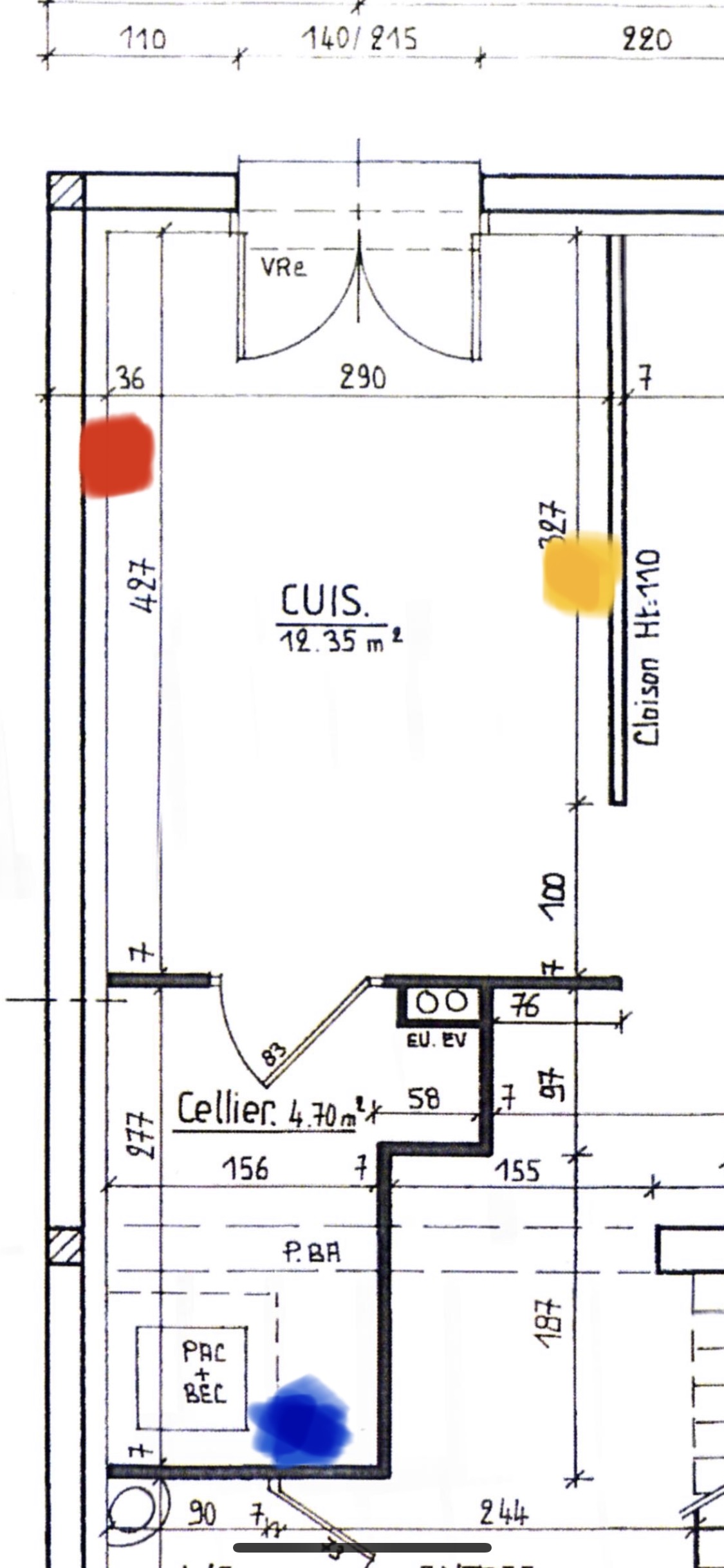

Bonjour, oui effectivement c’est une solution... ça m’embêtait de voir 1 arrivée d’eau froide alimenter 3 machines car l’arrivée aliment l’évier et le lave vaisselle mais pourquoi pas.
Bon en même temps je ne pense pas avoir à ouvrir les 3 robinets ensembles mais ça n’empêchera pas de passer par mon vide sanitaire sinon je casse mon carrelage tout beau tout neuf Crying
Point jaune arrivée eau évier+lave vaisselle
Point rouge le frigo
Point bleu la PAC

Mince effectivement, c'est pas juste à côté de l'évier ou LV

Pas d'autre solution si l'aménagement cuisine est réellement figé ;
Raccord (T) sous l'évier est préférable (+ simple et + accessible en cas de besoin).

Oui effectivement je mettrai un T sous l'évier avec une vanne et je passerai dans le vide sanitaire jusqu'au frigo.
