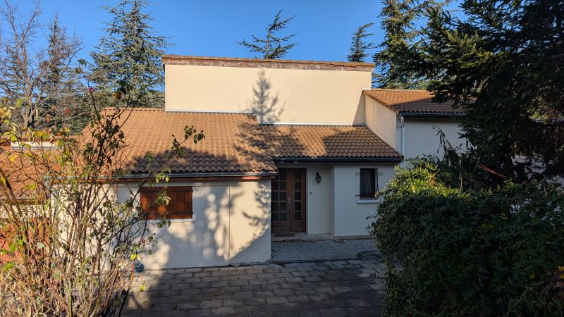

Nous n'avons actuellement pas d'entrée et souhaitons donc construire une extension de 5m2 environ pour créer un sas.
Malheureusement prolonger la toiture ferait arriver trop bas pour mettre une porte d'entrée.
Voici la façade actuelle

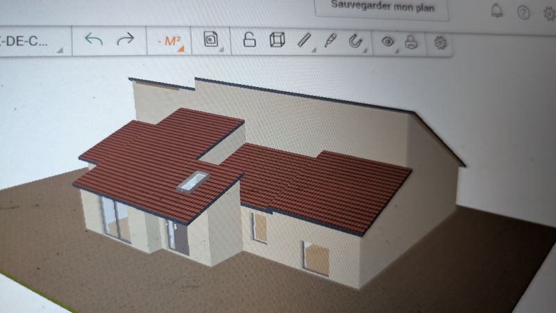

Voici une proposition "économique" qui permet de réaliser l'extension :
Je m'interroge d'une part sur les risques d'infiltration d' eau, mais également sur l'aspect esthétique.
Qu en pensez vous : Bonne au mauvaise idée ?
Pour info, surélever le toit qui est trop bas fait passer le devis du simple au double....
Merci pour vos réponses constructives 🙏

Pourquoi pas une véranda d'entrée, toit plat.

Avec votre solution, il va falloir retirer une partie de la goutière de l'entrée actuelle, mettre à la place un solin sur le mur et réaliser un caniveau parfaitement étanche qui rejoindra le reste de goutière.
Sauf que c'est source d'emmerde, vous risquez d'avoir des infiltrations à un moment ou un autre.

Ok mais avec votre solution qui n'est franchement pas vraiment esthétique les eaux de pluie du toit derrière l'entrée ne sera pas un problème ?
Demandez à un verandaliste, il aura peut-être une solution à vous proposer.

Merci pour vos retours.
La véranda a été envisagé, mais c'est quasiment le même prix qu en ossature bois ou béton et esthétiquement ça ne se marie pas si bien que ça avec la maison.
C'est évidemment un professionnel qui ferait les travaux, donc avec un solin a priori bien posé. Mais en effet je comprends que des soucis d'infiltration pourraient finir par arriver....

Ok je note la solution d'une véranda. En effet ça reste peut être un bon compromis si une solution esthétique est proposée.

Le budget c'est une chose mais pour l'esthetique c'est autre chose.
Une veranda d'entrée cela se reflechit esthétiquement, pas obliger de la vitrée entièrement.
Vous avez une simulation 3D concernant la réalisation d'une veranda ? Vous avez fait appel à un verandaliste ?

Vous avez raison. Oui, l'esquisse proposée n'était pas convaincante. Lorsque ce n'était pas vitré, ce sont des panneaux d'alu qui sont posés.
Je vais recreuser dans ce sens maintenant que je comprends les limites d'une extension en dur... :(
