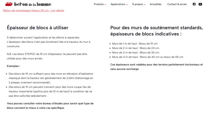

Pour 1,20 de haut et retenir de la terre (1 m ?), les blocs à bancher sont suffisants. Prévoir une semelle assez large et débordante côté terres, un drainage ou des barbacanes comme illustré sur ce schéma tiré d'un sujet du site.
Si nos voisins belges utilisent les BAB pour du soutènement, c'est que, ce qui n'est pas possible pour nos technocrates l'est pour eux !

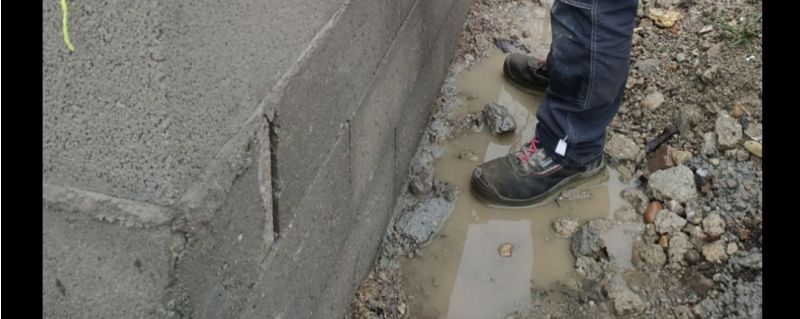

Bah comme pour tout projet de maçonnerie : fil à plomb pour être bien vertical (c'est bien plus précis que le niveau), et ficelle tendue pour être bien droit sur la longueur.
Par exemple :
La ficelle est accrochée (avec un clou plié en U) sur un côté du parpaing de fin. On l'accroche de l'autre côté sur le parpaing de fin de l'autre extrémité (ces 2 parpaings, il faut les monter au fil à plomb en avance et il faut qu'ils soient bien collés, car avec la ficelle ça va tirer, il faut la tendre).
On écarte la ficelle de l'épaisseur d'un clou pour qu'elle ne touche pas les parpaings.
Puis on pose les parpaings en suivant la ficelle, en s'assurant avec le fil à plomb qu'on est vertical, et on le positionne bien le long de la ficelle à distance d'un clou.
La précision est donnée sur le positionnement des parpaings de chaque bout qui tiennent la ficelle. Perso je mettais 10 minutes par parpaing pour les positionner correctement (et on prend toujours le 1er rang en référence quand on monte).

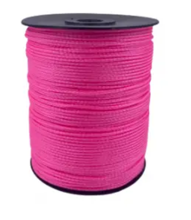

Tu peux te bricoler un tendeur de ce type :
Pour le cordeau, pas de produit naturel qui se détend, il faut un cordeau polypropylène bien fluo !

De nouvelles chaussures de sécurité Woofy ?
C'est plutôt le pantalon qui est neuf, on voit encore l'étiquette !
Mon récit : La Bistorte
licences : WTFPL version 2
La photo a quelques années
Ces chaussures là sont celles qui ont pris la meuleuse mais qui ont tenue une paire d'année avant d'être remplacées par une paire de Manu-d.en-haut (merci !) ... et qu'il faut que je remplace à nouveau !
Le pantalon était neuf à l'époque. Je l'ai toujours sauf que je flotte dedans (j'ai perdu une taille ou 2, et j'ai plus de trous dans la ceinture pour serrer plus) donc ptet qu'il va falloir que j'achète un nouveau pantalon.
C'est pas l'étiquette, c'est la bande réflechissante ! :p
Pour qu'il y ait au moins un truc qui réfléchisse ici !
