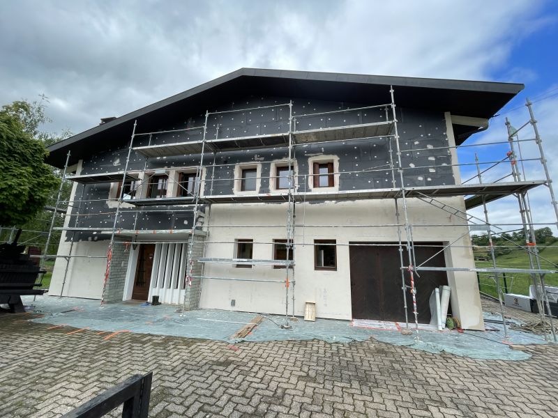

La maison est posée sur un sol plat, sans pente particulière, mais elle se situe en zone inondable.
Dans les faits, aucune inondation en 50 ans, mais administrativement parlant, sur le papier, c’est quand même une zone inondable… donc on ne peut pas faire comme si ça n’existait pas.
La maison a bénéficié d’une ITE complète il y a deux ans (merci les aides de l’État, qui ont fait des heureux… pas forcément nous).
Disons que la qualité est discutable, mais c’est fait, donc on compose avec.

Autour de la maison :
actuellement : pavés sur lit de sable
problème : ça ne draine plus rien
de toute façon, tout est à refaire
L’idée serait soit :
un drain périphérique tout autour de la maison, raccordé au tout-à-l’égout
soit un caniveau périphérique, pour limiter l’eau de pluie au pied des murs
C’est justement là que commencent mes interrogations… je ne suis clairement pas spécialiste du sujet.
