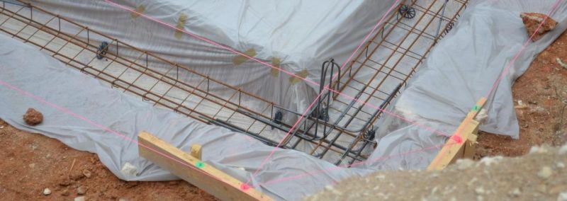

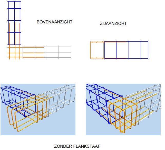

je dois installer ma ferraille de fondation et je voudrais une confirmation sur la continuité des liaisons dans les angles pour une semelle renforcée type 35x15 (6 fils 8mm).
En effet il existe des liaison de type L mais j'ai lu qu'il était préférable d'utiliser des U.
Il y a dans ce sujet " https://www.forumconstruire.[...]niques-.php " un exemple de liaison de chainage de semelle 35x15 avec des L
, mais si je souhaite utiliser des U, j'ai vu plusieurs façons de faire sans savoir si il y a une bonne et/ou des mauvaises façon.
Par exemple, il y a la version avec des U "horizontaux" comme ici " https://www.forumconstruire.[...]s.php"
et il y a aussi des U "verticaux" qui me semblent plus "costaud" comme ici:
De toutes les solutions, cette dernière me semble la plus simple et efficace à mettre en oeuvre, mais est ce bien le cas??
Si un expert beton/structure ou un connaisseur éclairé pour statuer clairement sur quelle est la bonne façon de procéder et pourquoi, ça me ferait super plaisir!

Vous prenez la tête, suffit de faire une recherche sur le forum et vous verrez que les 3 possibilités sont équivalentes en efficacité. Par contre la 3e est moins pratique pour liaisonner les U et ensuite les emboîter.

Effectivement il y a plusieurs solutions proposees et elles semblent "mecaniquement opposees" et c est ce qui m intrigue.
Il y a meme une subtilite supplementaire a savoir si il faut croiser les semelle dans l angle  et ajouter les U/L ou les arreter avant l angle et laisser les U/ L se croiser... la mecanique doit etre forcement impactee.
Je pensais la 3eme plus facile en apparence au contraire.

Je le répète vous vous prenez la tête. Le principe est de lier des aciers perpendiculaires, après les variantes ont des différences négligeables, comme quand vous faites un gâteau avec une balance précise au microgramme.
Vous suivre les conseils du lien que vous avez donné (fait par un pro), vous retrouverez des schémas équivalent chez fimurex par exemple.
