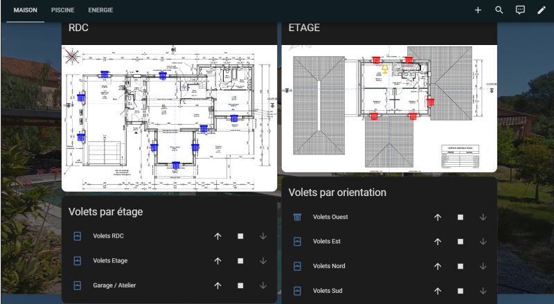

Lors de la construction de ma maison en 2021, le constructeur m'a équipé d'un équipement domotique Delta-dore (volets et consommation électrique globale).
J'ai donc un tywatt 2000 sur lequel je peux m'appuyer pour fermer les volets ou voir la consommation électrique. J'ai aussi un box tydom 1.0 que j'ai branchée sur un router 4G ça me permet de piloter mes volets à distance (pratique quand on a un chat et qu'on n'est pas là plusieurs jours).
ça reste quand même assez limité et je suis obligé d'avoir de multiples applications sur mon smartphone de plus si je veux d'autres équipements domotiques (interrupteurs ou autres) je trouve Delta dore très cher.

Le premier truc que je voulais c'était de savoir si je pouvais récupérer le fonctionnement de ma box Delta Dore. Après quelques heures de galère j'ai enfin compris comment je pouvais faire ça. Il y a 2 façons (d'après ce que j'ai compris)
1) Utiliser une intégration: Il y a des gens très intelligents qui ont développé une sorte d'interface entre la Box Tydom et les fonctionnalités de HA. Cette intégration est disponible dans HACS (community Store) si elle n'est pas présente dans le HACS il y a un univers appelé GitHub (à vos souhaits) qui permet de la télécharger.
2) Utilisé un module complémentaire (Add-on)  fonctionnant avec un protocole MQTT permettant de communiquer entre appareils. Là aussi il y a des gens très intelligents qui ont mis leur savoir dans GitHub (je vais finir par avoir un rhume).
J'ai essayé les 2, pour l'instant je me sers de la version 2).  Ce qui m'a permis de développer un premier tableau de bord avec mes volets
Je peux ouvrir/fermer à x% mes volets 1 par 1, ouvrir/fermer les volets du RDC,Etage, ceux à l'Ouest etc. C'est déjà pas mal après quelques jours d'utilisation.

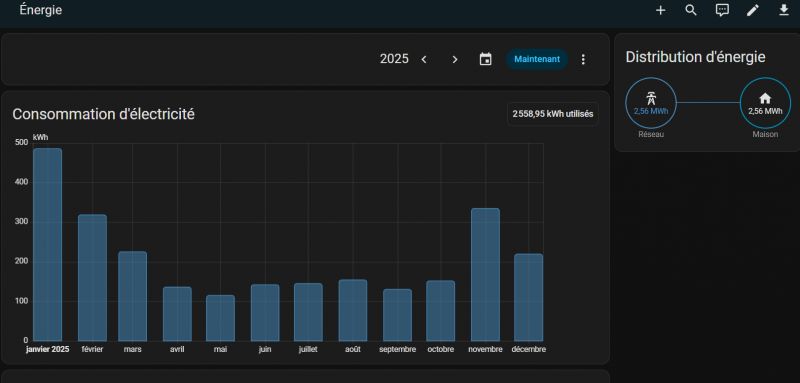

J'ai aussi ajouté une intégration qui m'a scotché.
Je voulais afficher ma consommation Enedis mais avec mon implantation de HA (PC arrêté de temps en temps) on ne peut pas récupérer les capteurs de la box tydom pour faire des stats car la box n'envoie que les valeurs en temps réel.
En cherchant je suis tombé sur l'intégration HA-Linky. Cela permet de mettre directement les données ENEDIS dans HA. Bon il faut faire quelques manips:
1) Demander à Enedis de partager ses données (il faut demander au préalable la visualisation des données à la demi-heure): Pour cela il y a un site Conso Api qui s'occupe de tout et fournit un jeton (token) utilisable par l'intégration HA-Linky (ce jeton est valable 3ans).
2) télécharger le GitHub de HA-linky et le paramétrer dans HA avec le bon jeton. Après quelques manips, j'ai rajouté l'entité Consommation de HA-linky dans le tableau de bord prédéfini Energy de HA.
On visualise ses données de consommation Enedis par jour semaine mois année voire on peut comparer d'une année sur l'autre.
