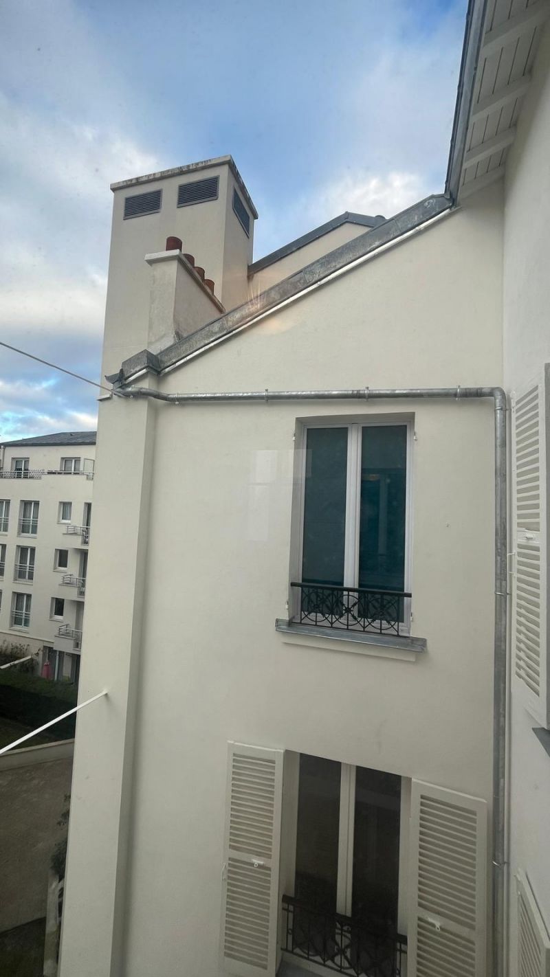

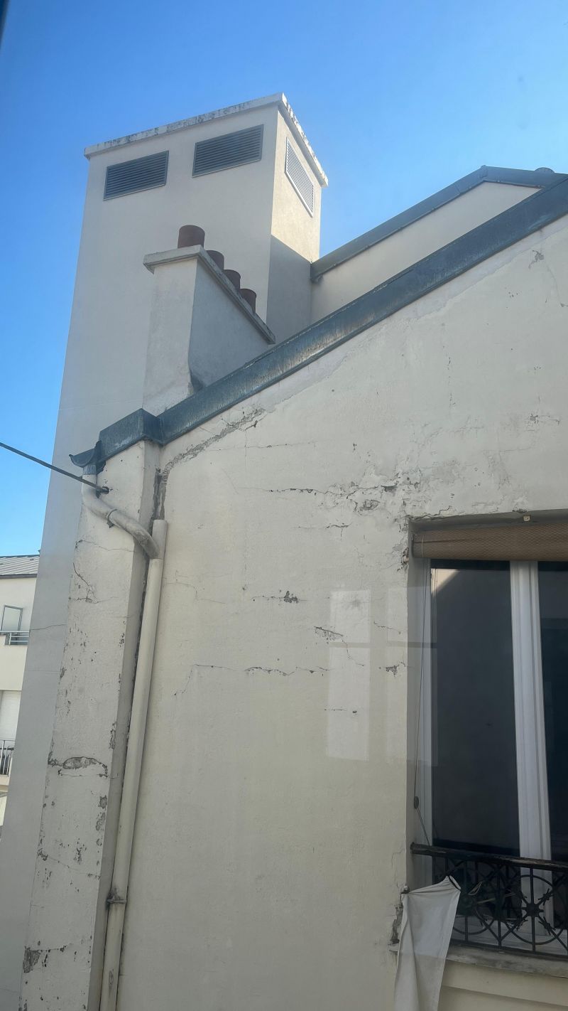

Une descente d'eaux pluviales a été remplacée dans mon immeuble et je suis intriguée par la solution qui a été choisie.
Voici l'installation avant travaux
Voici le résultat après travaux
L'architecte m'assure que l'installation respecte toutes les normes requises. J'avoue ne pas être convaincue, et ne parlons même pas de l'aspect esthétique.

Merci pour votre réponse. L'architecte ne m'a pas donné la raison de cette modification pour l'instant et seul le propriétairedu rdc a été consulté sur cette modification, je suis au 3ème. J'ai peur que l'eau ne s'écoule pas correctement, notamment en cas de gel avec un conduit quasi à l'horizontal. Le coude à gauche au niveau de la gouttière me semble problématique. Des saletés vont s'entasser à ce niveau là et risque de provoquer un bouchon. Il m'aurait semblé plus logique de descendre à la verticale dans un premier temps et de faire dévier le conduit en partie basse.

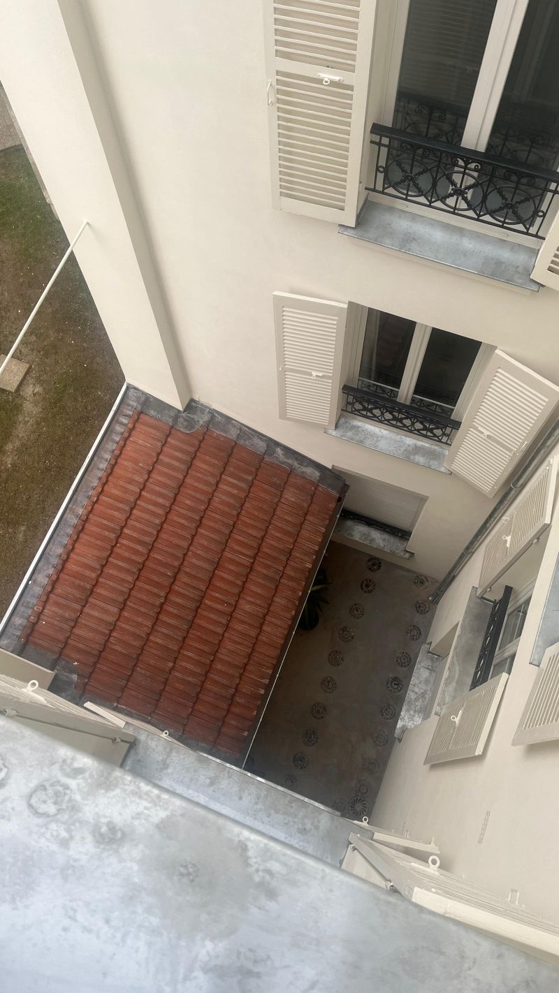

Merci pour votre réponse, voici ce qui se passe au rdc ( je suis au 3ème)
Je ne vois pas pourquoi le conduit n'a pas été installé au même endroit, raccordé à la gouttière du petit toit. L'installation actuelle est très disgracieuse et problématique. En cas de gel notamment, j'ai peur que le manque de pente pose problème et le coude à gauche au niveau de la gouttière risque de se boucher facilement.

Pour moi rien ne justifie la déviation, la descente aurait dû emprunter le même chemin qu'à l'origine.

En dehors du fait que a priori, rien ne justifie cette modification, j'aimerais m'assurer que ce conduit quasi à l'horizontal sur une longueur si importante et que ce coude à gauche ne seront pas problématiques. J'ai jeté un œil aux DTU et les longues lignes droites à l'horizontal sont à proscrire. On me dit que le dénivelé est respecté. Comment m'en assurer ? Une fois les travaux livrés, plus de machine arrière.

Apparemment la pente est respectée, En plomberie ont privilégie toujours les coudes à 45 degrés
Maintenant pour ce qui t'intéresse l'installation tel qu'est est n'est pas non conforme

Aucun risque de gel à cet endroit. La pente est présente et son % de pente à priori respecté.
Même évacuation à l'horizontale, l'écoulement se fera par aspiration.
Pour les saletés, peut-être qu'une grille est présente au niveau de la gouttière.

L'installation est conforme. Pour le reste ce n'est que de l'esthétique.
Donc légalement il n'y a rien qui vous permet de demander une modification des travaux
