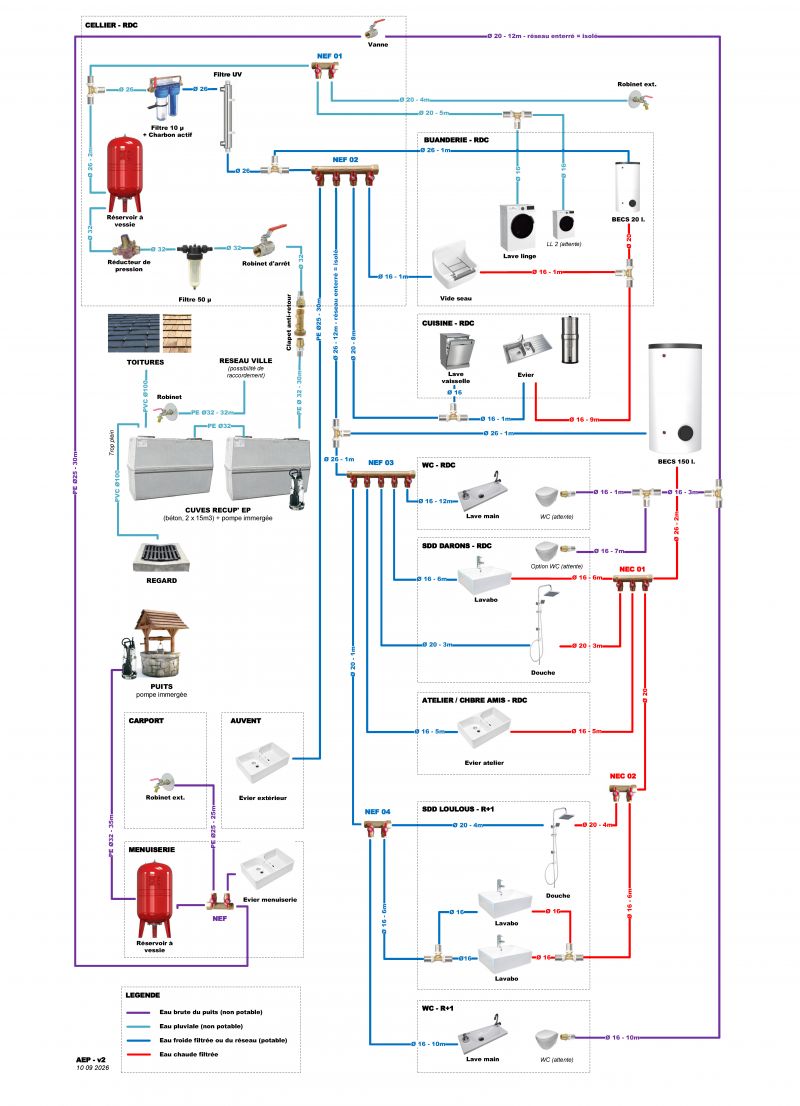

En pleine réhabilitation / extension d'une longère bretonne, je souhaitais avoir qq avis sur la partie plomberie que l'on va réaliser nous-même.
Contexte :
Longère non raccordée au réseau public et disposant d'un puits sur le terrain
Projet :
Cuves de récupération des eaux de pluies avec :
  - Une 1ère filtration pour lave linge
  - Une 2ème filtration (potabilisation) pour le reste de la maison
Eau du puits pour les sanitaires et divers usages extérieurs
Je me laisse une possibilité de raccordement au réseau public mais via un simple robinet qui remplirait les cuves pour être complètement déconnecté du réseau de la maison (eau de pluie).
Je suis donc preneur de tous avis, remarques sur ce schéma !

Avant de figer le schéma, je regarderais le cadre réglementaire parce qu'en France l'eau de pluie à l'intérieur c'est très encadré : déclaration en mairie, usages limités aux WC, au lavage des sols et au lave linge sous conditions, et la potabilisation pour boisson et cuisine ne rentre pas dans ce qui est autorisé pour une maison individuelle, ça passe par un dossier chez l'ARS. Si tu gardes une possibilité de raccordement au réseau public, ton remplissage de cuve doit se faire en rupture de charge, jamais un piquage direct, sinon tu peux refouler de l'eau non potable dans le réseau et là ça devient un vrai problème sanitaire en plus d'être interdit. Sur le schéma lui même, cuve et puits doivent rester deux réseaux vraiment séparés avec un repérage visible de tous les points d'eau non potable, et surtout un trop plein correctement évacué vers un exutoire, parce que la cuve qui déborde et noie le terrain au premier gros orage c'est le classique. Pour la filtration, dégrillage et filtre avant l'entrée en cuve, rejet des premières pluies, et cuve opaque avec mise à l'air protégée, c'est ça qui évite les algues et te fait gagner le plus sur la qualité. Passe un coup de fil au service eau et assainissement de ta commune avant de commander le matériel, tu gagnes à savoir ce qu'ils acceptent avant de tout reprendre.

Salut kazlab,
Oui je connais bien la réglementation sur le sujet.
Après il y a la réglementation et la pratique mais ce n'est pas le débat, ni l'objectif du post. Chacun étant responsable de ses choix.
Concernant le possible raccord au réseau, comme indiqué il en bien prévu une rupture de charge via un robinet qui en cas de cuves vides permettrait de les remplir (par le dessus en extérieur via un tampon) donc pas de liaison directe entre le réseau ville et le réseau de mon installation.
Comme dessiné, j'ai bien 2 réseaux distincts entre puits et cuves EP (qui seront enterrées) avec un trop plein vers un avaloir existant (renvoi au fossé en bas du terrain).
Ayant un doute sur la lisibilité du schéma en jpeg, je mets un lien vers un PDF.
