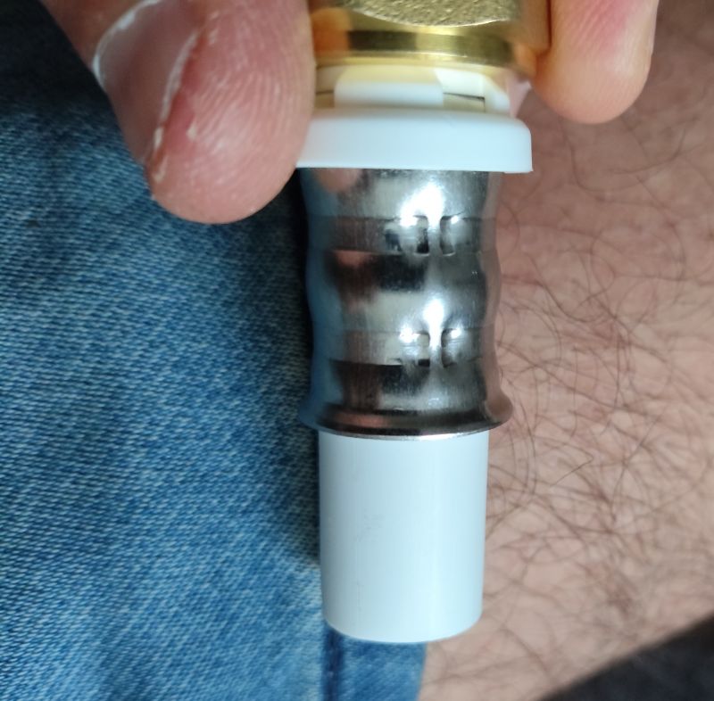

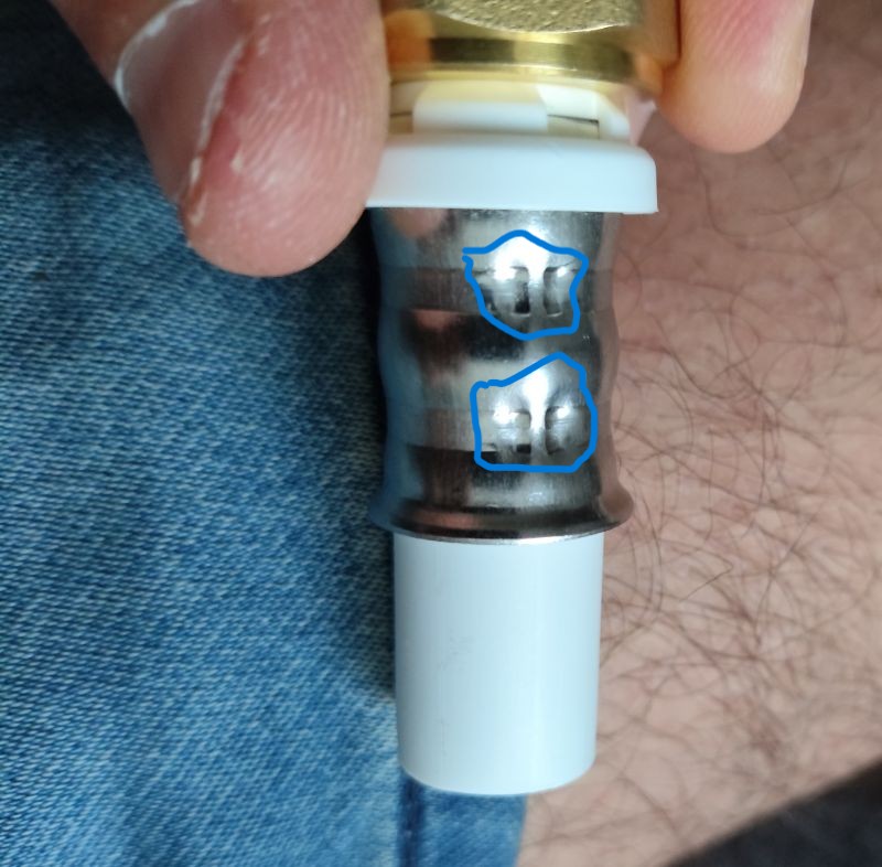

J'ai des doutes au sujet de ce que je pense être une anomalie sur des raccords multicouche sertis par une pince manuelle.
A ce titre, j'aurais besoin de vos avis et surtout de retours d'expérience pour des bricoleurs qui auraient rencontré ce type d'éléments.
Avant de démarrer mon chantier de plomberie, j'ai voulu sertir quelques raccords (diam 16) pour tester...
Et voici le résultat : il y a une sorte de petit bourrelet sur le raccord (photo).
Je n'ai pas fait de bêtise lors du sertissage : j'ai utilisé les adaptateurs diam 16 pour un raccord diam 16.
Les raccords et la pince sont bien compatibles TH.
J'ai fait un test sur une nourrice, sur laquelle j'ai fixé un raccord serti : il n'y a aucune fuite !!
Ben alors, pourquoi ce post me direz-vous ?
Et bien, parce que j'ai un doute dans la durée. Est-ce que cela ne va pas engendrer une fuite à terme ?
En effet, ça ne fuit pour l'instant (une semaine que j'ai fait l'isntallation) mais le sertissage n'étant pas homogène sur toute la périphérie du raccord, le doute en terme de pérénité est permis...
Je vais, entre autres, sertir du multicouche à une platine de douche et qui sera ensuite recouverte de carrelage. Donc, je n'ai pas le droit au doute et à l'erreur...

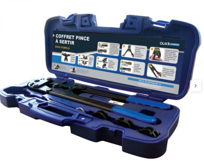

Pour information, je mets la photo de la pince à sertir que j'ai utilisé ci-dessous.
J'ai fait le test sur les raccords Ayor (Somatherm) que je souhaite utiliser et achetés chez un fournisseur spécialisé. Et pour voir, si le problème venait des raccords, j'ai fait le test sur un raccord acheté chez L.M (marque Equation) : le résultat est le même.
Merci d'avance pour vos réponses ou avis.
Bonne journée.
Moi c'est les 4 "enfoncements" que je ne trouve pas normal.
Dept : Eure Et Loir
Env. 10 message Finistere
Bonjour Fsbatietudes,
Merci pour votre retour.
Les 4 enfoncements correspondent aux zones de jonction entre les 2 mâchoires.
Comme je le dis dans mon post, le branchement test qui est en place depuis une semaine ne fuit pas.
Mais oui, ces traces sont étranges.
C'est pour cela que j'aimerais avoir les retours d'utilisateurs de cette pince à sertir...
Bonne après-midi à vous.
