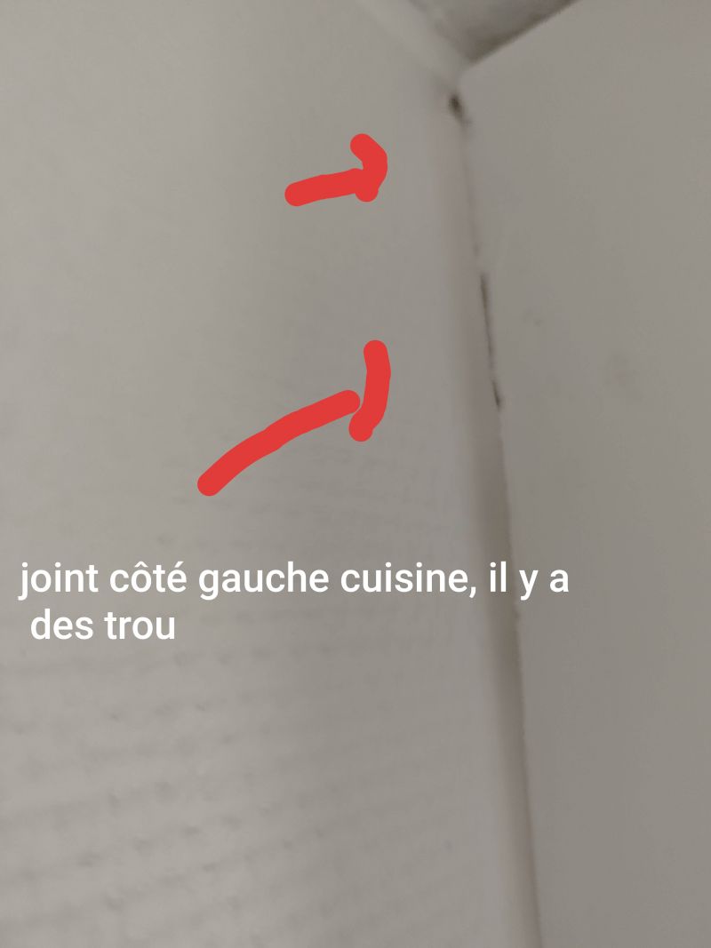

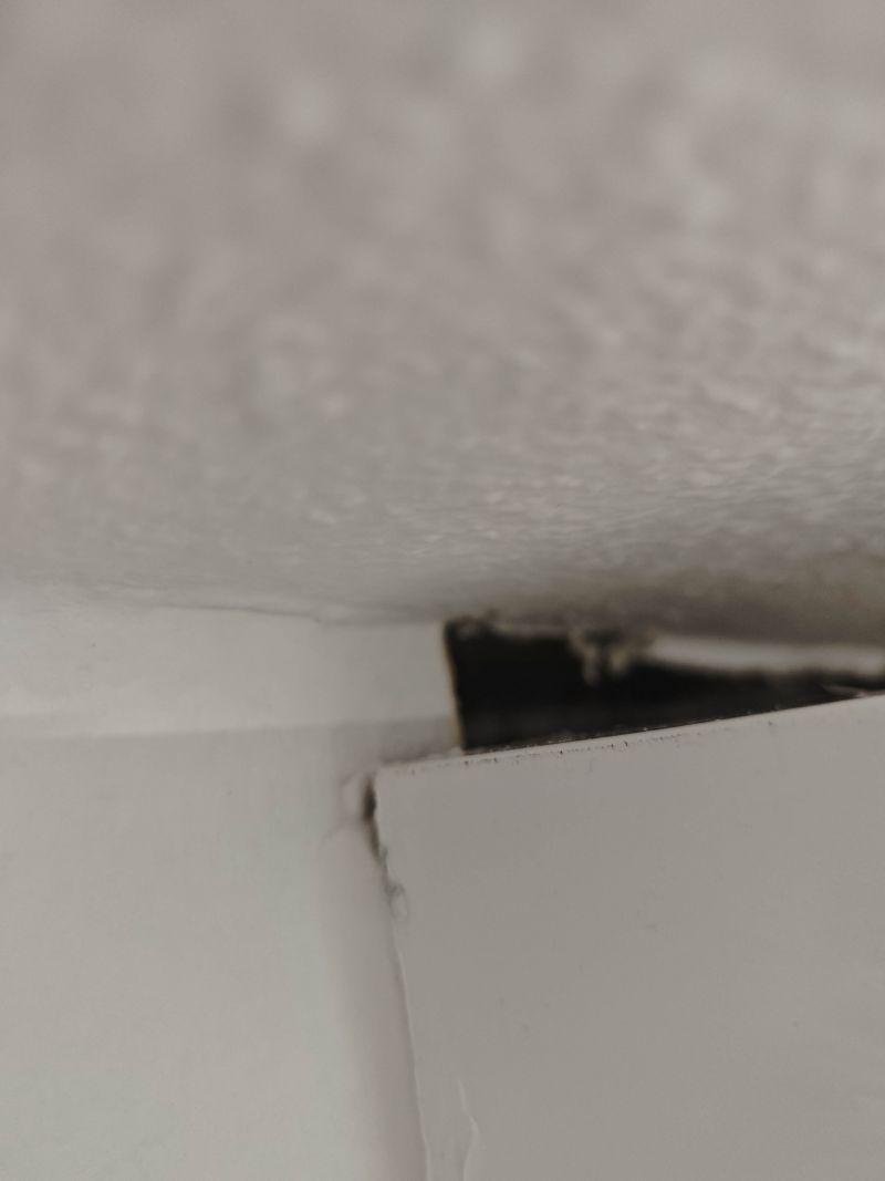

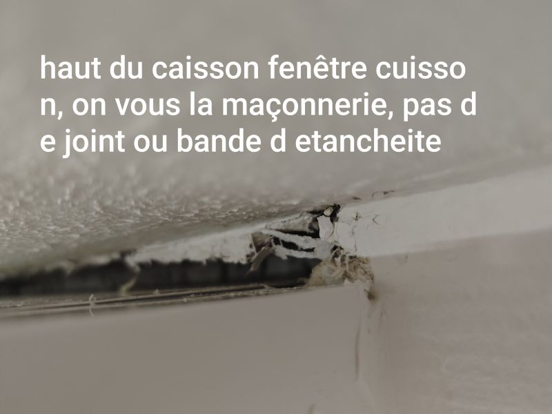

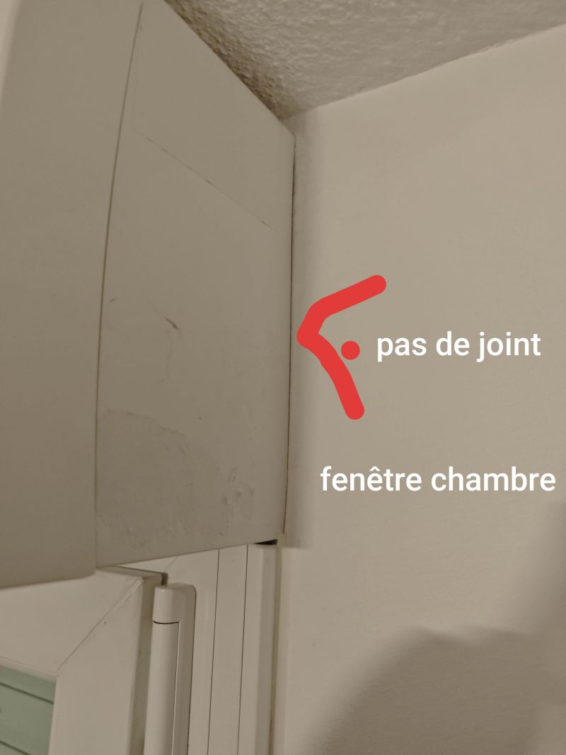

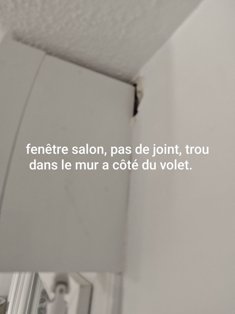

Bonjour, j' ai fait poser de nouvelles fenêtres PVC avec coffre volet roulant integré.
J'ai des problèmes acoustique (bruits voitures dehors) que je pensait régler en changeant de fenêtres.
Depuis le changement, ça n'a rien changé et j' ai même l' impression que c est pire.
Pouvez vous me dire si le problème sonore proviendrait des coffres de volets roulants?
J'ai l' impression qu ils ont été mal posé (pas de joint sur les coté dans chambre et salon, joint troué dans la cuisine) et pas de joint ou de bande d etancheite dans toute les pièces sur le dessus du coffre, on voilà la maçonnerie derrière en dessous du plafond.
Est ce que ça respecte les DTU et techniques de pose?

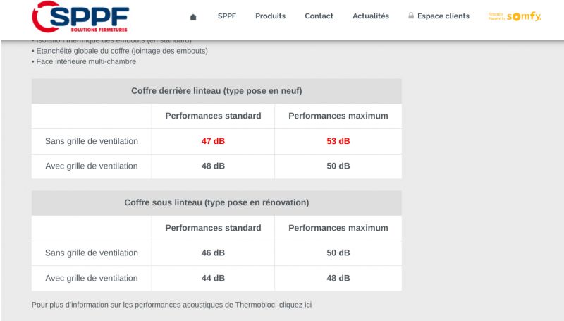

Selon la fiche technique oui, c est des coffres de volet roulant hermetik et a priori isolé a 53db

Bonjour.
Votre bloc baie " Thermobloc " de chez SPPF, utilisé par Gimm sous l'appelation "hermetik" est l'un des meilleurs concernant l'isolation phonique.
Cherchez plutôt coté pose, présentant manifestement  des lacunes.

les photos sont prises de trop près, on n'y comprend pas grand chose.
N'y a-t-il pas des entrées d'air pour la VMC ? il existe des barrettes d'entrée d'air phonique.
Si vous avez dit au fenêtrier que vous vouliez réduire le bruit, il est étonnant qu'il ne vous ait pas proposé des fenêtres phoniques.

A distance bien difficile de dire ce qui réellement en cause;
par exemple une fenêtre qui mal ajustée a le joint qui ne vient pas en compression
en haut ou en bas dégradera significativement l'acoustique.
Au vu des photos ( dont l'interprétation n'est pas toujours aisée)
il semble en effet que la finition ait été 'bâclée'.
