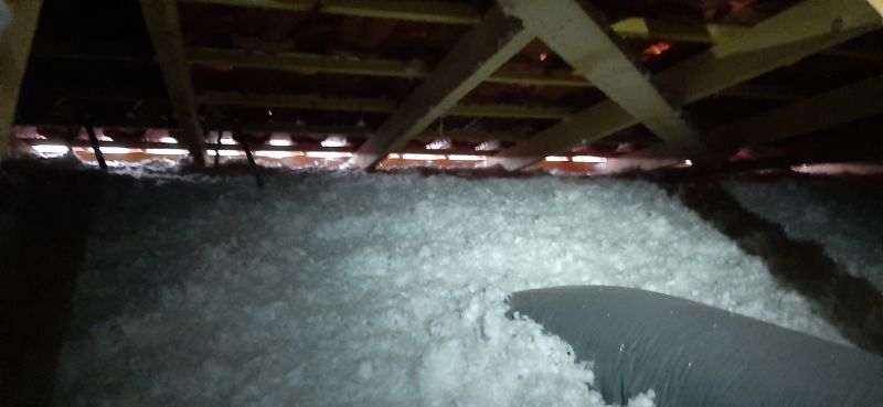

Notre maison neuve (CCMI) va nous être livrée début d'année prochaine.
Non sans difficulté j'ai réussi à accéder aux combles. Si j'avais des cheveux j'aurai été décoiffés tellement il y a de courants d'airs.
Tous les pigeons du quartier vont pouvoir faire leur nid (je suis en plein centre ville), il ne semble avoir aucun dispositif anti-intrusion d'oiseaux et nuisible.
Qu'en pensez vous ? La notice descriptive de la maison ne fait pas mention de cela. Il est juste indiqué que nous avons des tuiles vieillies DC 12. J'ai entendu dire que le constructeur était obligé de mettre un système anti-intrusion de nuisibles et oiseaux, que cela faisait parti du DTU pour ce type de couverture.
Qu'en pensez-vous ? Est-ce que je dois m'agacer là dessus.
Je vous remercie pour vos précieux avis !

Bonjour DTU !!! Mais combien de constructeurs connaissent ce mot ? Vous avez ce que vous avec commander en signant votre CCMI

Un truc qui me turlupine, un écran sous-toiture n'est pas obligatoire dans les maisons récentes ?

Non, rien n'oblige à faire du bon boulot, mais faire du projeter dans ce type de comble et une connerie monumentale. Voilà ce qui arrive quand on prend des discounteur pour construire sa maison.
Et bien évidemment que la dommage ouvrage ne peut pas fonctionner dans ce cas de figure. (encore heureux) On va déjà nous faire payer les dégâts des émeutes, on ne va pas en plus payer pour le boulot de merde de trop de constructeurs.
Une chose à savoir, c'est que quand on trouve un défaut dans sa construction, on peut être pratiquant certain qu'il y en pas plein d'autre non-visible. Quand une entreprise fait du mauvais boulot, en général, c'est sur toute la construction. Et surtout au niveau des fondations, car c'est un point très coûteux, et que la plus par des clients sont incapable de voir si cela est bien fait.

Non, mais je connais bien les constructeurs en général, et je vois bien votre photo, auto artisan sérieux ne ferais pas cela.

Moi aussi je pense que c'est une grosse connerie de faire du soufflage dans des combles ouverts aux 4 vents, et sans protection contre les oiseaux. Le lien de Zebron est très instructif sur la question. Concernant l'écran sous-toiture, il semble que cela ne soit pas obligatoire, mais s'il n'en met pas il a d'autres contraintes comme l'inclinaison de la pente de la toiture ...
L'ajout de déflecteur serait aussi une bonne chose !

@grouik75 si tu es en CCMI, tu peux aussi adhérer et contacter l'AAMOI qui pourra t'aider peut-être mieux que nous (que moi en tout cas) sur la conformité à la réglementation. Sinon tu peux aussi négocier avec le constructeur la pose d'un grillage anti oiseaux et rongeur

Nous venons de découvrir un nouveau loup. Quand j'ai enlevé le cache étanche au plafond (à l'étage seulement) pour installer un spot (qui font partis des travaux réservés à ma charge), je suis tombé directement sur l'isolant soufflé.
J'avais cru comprendre que le constructeur était obligé de mettre des pots de protections avant le soufflage à l'emplacement des spots pour qu'ils ne soient pas en contact avec l'isolant soufflé. Je pense que cela va être encore un point de bataille, qu'en pensez-vous ? Je devrais peut-être poster ce message dans la partie électrique ?

Je ne sais pas si c'est du poste electro ou placo mais je pense que même si vous vous êtes gardè le poste de mettre des spots, il devrait y avoir des protections. Je ne connais cependant pas la norme si c'est un isolant ignifugé.
Effectivement, question à poser dans le forum elec avec un post dédié, vous aurez plus de réponses (pertinentes)
