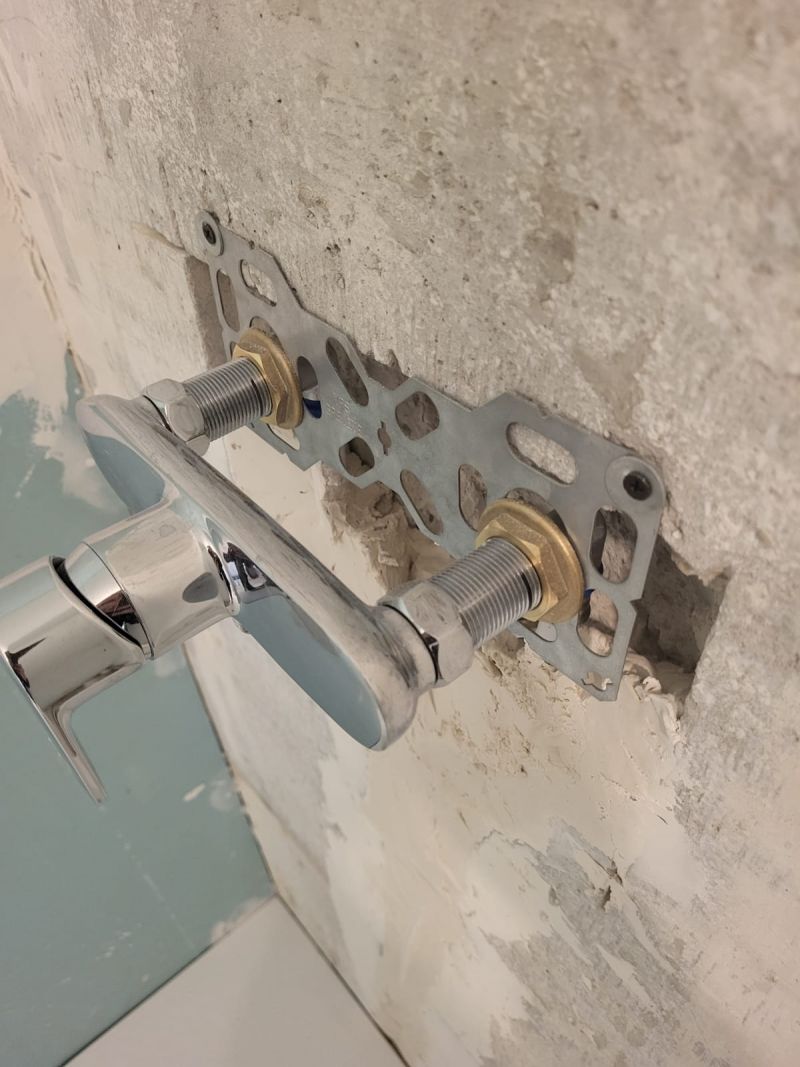

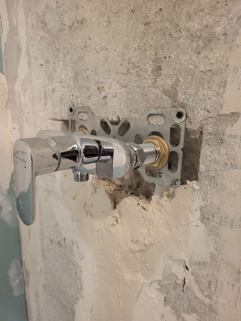

Changement d'une baignoire vers une douche. Mon plombier a donc réalisé une saignée dans le mur en béton pour y faire passer l'arrivée d'eau de la future douche, et à posé la platine de cette manière.
Je vais poser un carrelage sur la paroi, mais avant cela je me pose la question de comment combler le trou qui reste derrière la platine, et surtout ne serait il pas nécessaire de la fixer dans ses 4 angles ? Il m'a dit qu'une mousse expansive suffirait, mais j'ai un doute sur le fait de pouvoir carreler dessus par la suite ... Une vérification vaut mieux que d'aller trop vite ;)
Merci d'avance pour vos conseils, et belle journée à tous.

Salut, vu que les tubes sont scellés tu peux enlever la platine , remettre le robinet puis boucher proprement. La platine ne sert a plus rien

OK merci, et dans ce cas on rebouche plutot avec du plâtre ?

misterguesvous a donné une bonne solution. Par contre n'utilisez pas de plâtre, mais plutôt du map
