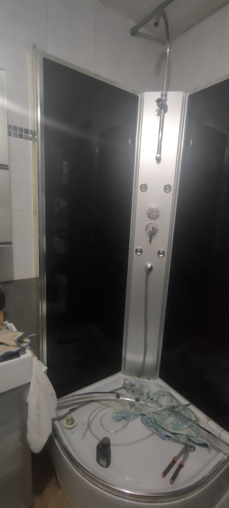

Je dois changer ma cabine de douche. Je voudrais en profiter pour modifier l'installation.
Au lieu de remettre une cabine complète de douche, j'aimerai mettre juste la colonne de douche et la difficulté ce serait en angle.
Est ce possible niveau fixation et installation tuyau?
Comment?
Merci de votre aide.
Petit détail, elle est sur élève car système de broyeur wc dans la pièce.
Actuellement j'ai ça, j'ai démonté les portes.

Oui, il est généralement possible de remplacer une cabine par une simple colonne de douche en angle, mais cela dépend de la solidité des parois d'appui et du système d'évacuation. Pour la fixation il faut un support porteur (montants bois/métal, épaisseur suffisante, plaque de renfort) ou des chevilles spécifiques si le mur est vraiment massif. Privilégiez des fixations prévues pour charges verticales et latérales et une colonne avec platine murale adaptée à l'angle.
Côté plomberie, l'alimentation en chaud/froid peut être en apparent avec flexibles ou encastrée si vous ouvrez le mur. Pour l'évacuation, attention si le sol est élevé pour un broyeur (macérateur) : certains macérateurs acceptent les eaux de douche, d'autres non ou ne supportent pas un usage intensif. Vérifiez la compatibilité et la pente/position du siphon. Si vous supprimez le bac, prévoyez une étanchéité rigoureuse (bac à carreler ou traitement "façon douche à l'italienne").
Pour la sécurité et la conformité (électricité, évacuation), envisagez l'avis d'un plombier ou artisan qualifié. Je ne fais pas de diagnostic ferme ici, juste des pistes générales.
