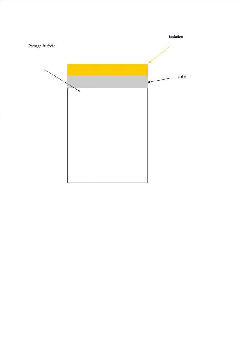

Isoler la toiture par l'extérieur ne sera pas trop productif, le froid passera par l'épaisseur de la dalle sur toute sa périphérie.

Hehe oui effectivement, merci pour votre retour. la dalle sera un gros pont thermique tant que nous ne refaisons pas l'isolation des murs par l'extérieur, mais chaque chose en son temps.
J'ai continué mes recherches et effectivement le mieux sera de relever les acrotères puis poser un isolant incompressible puis une membrane.
