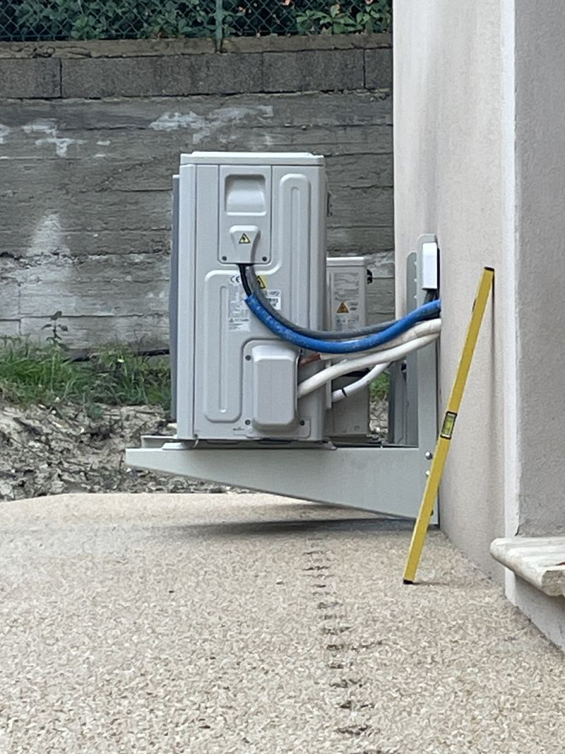

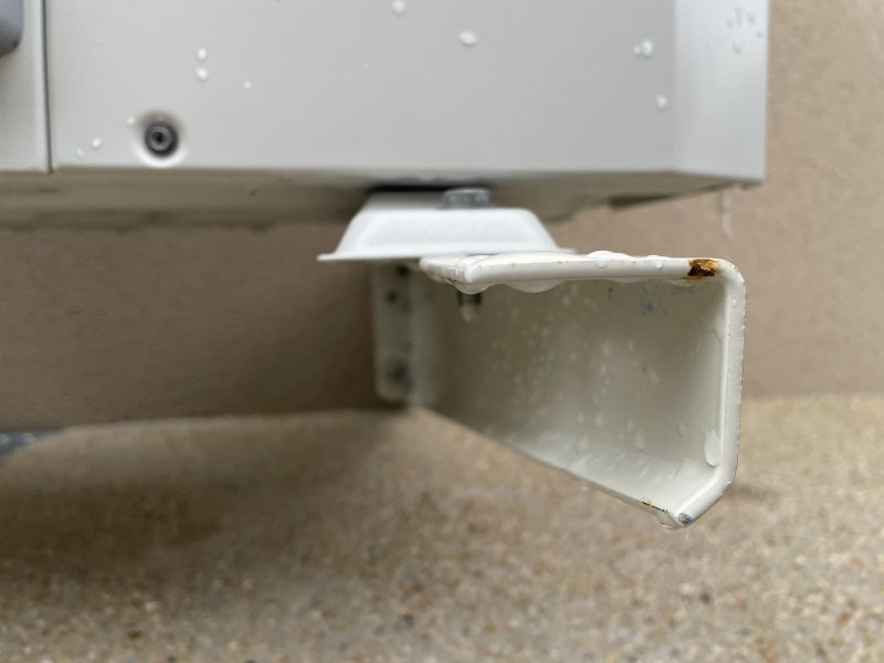

Mon installateur a posé mon unité extérieure Chappee sur des supportages et il y a de grosses vibrations qui sont ressentis dans toute la maison
À la vision des Silentblocs ils sont complètement inutiles vu qu’ils sont écrasés et que l’acier du bloc est sur le supportage.
Avez vous des normes sur le montage ou le calcul des Silentblocs afin de trouver une solution au problème.
Merci et bonnes fêtes de fin d’année à tous

Pfff pour mettre ces équerres de support( supportage c est quelle langue déjà?)si bas autant poser la PAC au sol.
Mauvais travail, ça ou absence de silentblocs c est pareil. Malfaçon grossière. J espère que vous êtes pas tombé sur un charlot car si tel est le cas vous vous préparez a des déconvenues avec la PAC.
