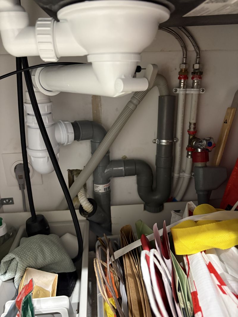

J’ai des mauvaises odeurs sous mon évier de cuisine. Les siphons contiennent de l’eau, l’évacuation du LV ne semble pas trop enfoncée…
D’après mon installation, voyez vous des incohérences. À quoi sert le flexible blanc qui sort du placo?

Lucio83 a écrit: À quoi sert le flexible blanc qui sort du placo?
Jusque là, nous ne sommes pas des devins, a vous de voir ce qui il y a derrière ce mur et chercher la continuité de ce flexible blanc.
Pour le restant, un peu bordélique comme installation, pas trop étonnant d'avoir des odeurs..

Si vos deux siphon ont de l eau , peut être que l odeur vient au niveau du flexible blanc qui rentre dans le caoutchouc noir, peut être essayer de mettre un peu de silicone a ce niveau.
Le flexible blanc , ressemble a un flexible de condensation de clim.
Au dessus du flexible y a t'il un clim, ou u peutrr un Vmc double flux.
Derrière le mur, y a il un thermodynamique, un adoucisseur
Je suis prêt à parier que vous avez une clim, et un splits pas loin de cet évier ! Par contre vous risquez d'avoir des mauvaises odeur dans ce split
Bravo Fabienvar tu m'as devancé, tu a dégainé plus vite que moi.
Je confirme pour ce tuyau car en dessous il n'y a pas de syphon pour eviter les remontées d'odeur.

Je ne trouve pas cela particulièrement bordélique comme installation.
Après effectivement le raccordement de la supposée PAC est à voir ça semble une 1ere piste à vérifier.

Rajoute un siphon là où il y a le pvc blanc et problème réglé.
