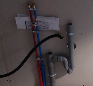

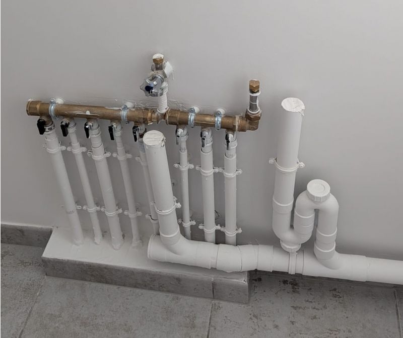

Je reçois très prochainement les clés de mon logement neuf, et je dois installer un évier temporairement en attendant que le cuisiniste passe car les délais sont très long.
J'ai récupéré un meuble + évier + robinet + siphon d'occasion et j'aimerais l'installer, mais j'ai un doute quant au raccordement à l'eau.
Voilà ce que j'ai:
Est-ce que le côté gauche au dessus du robinet est l'arrivée d'eau froide et a droite l'eau chaude ?
Aussi, y a t'il une importance sur l'évacuation que j'utilise ?
Merci d'avance 😊

A gauche ça à effectivement l'air d'être l'eau froide. Utilise l'évacuation de gauche
En regardant rapidement la photo on a l'impression que les 2 circuits gauche et droite se mélangent mais dans le détail il y a sans doute seulement un coude sur la clarinette de gauche et un bouchon sur la clarinette de  droite, ce que j'espère pour vous.
Normalement les 2 circuits sont séparés  avec des couleurs différentes bleu = froid, rouge = chaud. Le mélange ne se fait qu'au niveau du robinet mélangeur / mitigeur.
Pour un évier vous devriez avoir ça
Il faut déjà gratter la couche de peinture blanche à gauche et à droite sur les tuyaux pour voir si effectivement il s'agit des 2 circuits eau chaude/froide en espérant que le plombier ait respecté les codes couleurs.
Ensuite il faut brancher le mélangeur de l'évier avec des flexibles adaptés en dévissant les petits  bouchons situés sur les parties verticales du moins en temporaire car si vous avez un évier et un lave vaisselle il faudrait faire un autre montage mais ça votre cuisiniste s'en occupera.

Pour moi le gars à prévu ce combi de piquage pour un lv ou mal. Et il y'a plus de tubes à gauche (wc)
Super, merci beaucoup !
