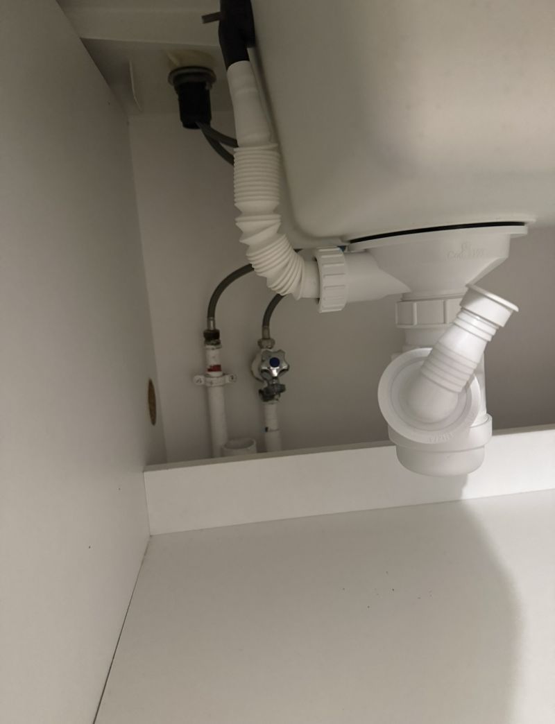

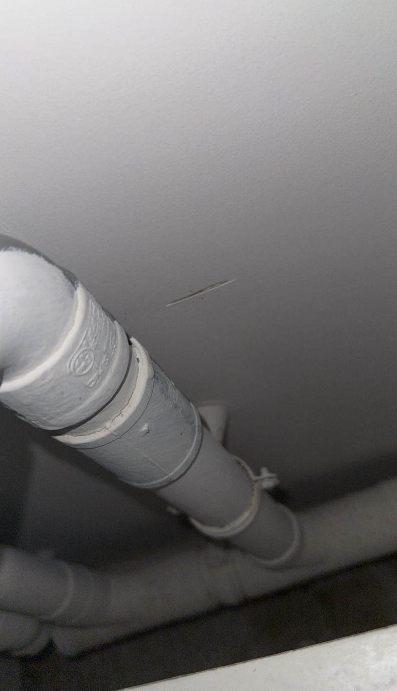

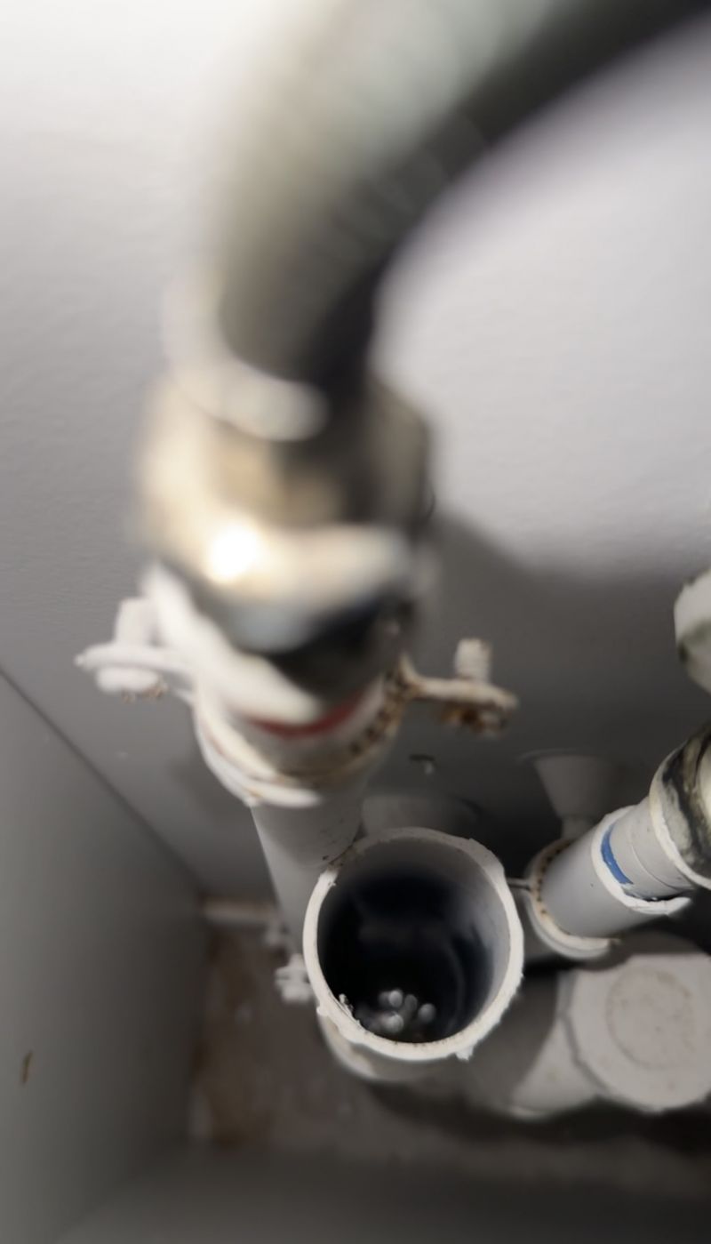

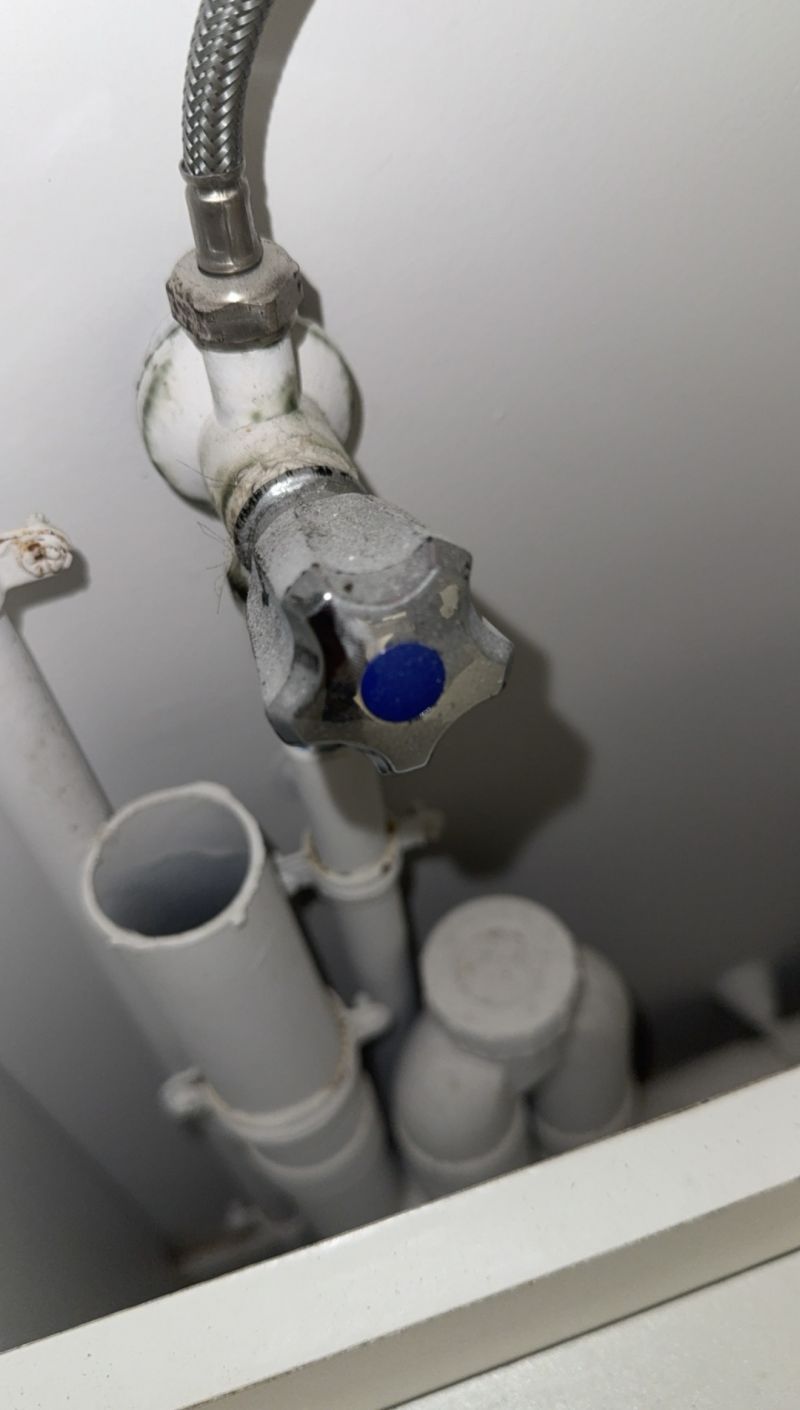

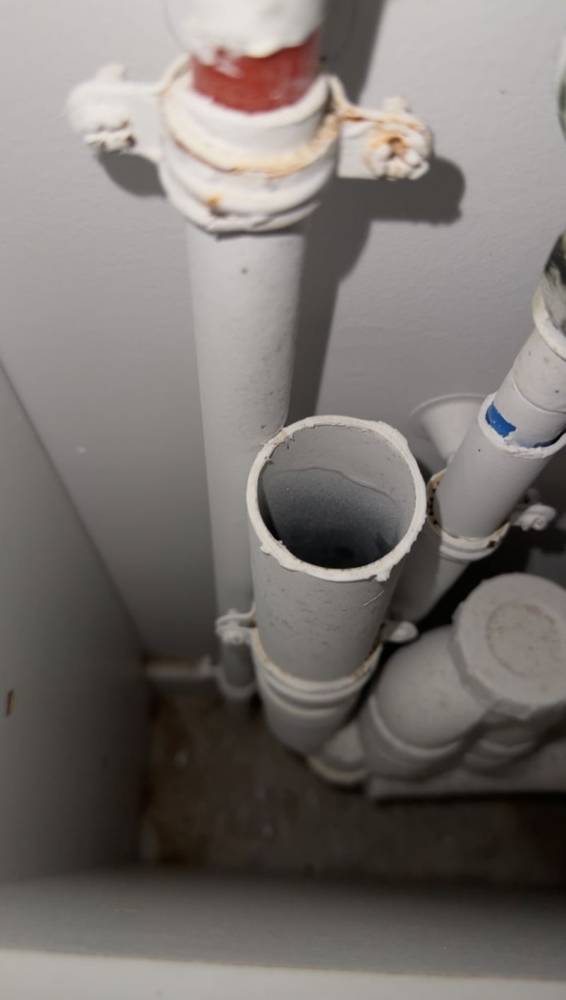

Bonjour, sous mon évier il y a un emplacement pour l’évacuation de la machine à laver, sauf qu’il y a une forte odeur d’égout qui s’échappe de la et je pense que ça vient du trou d’évacuation, quand je passe la main dessus je sens du vent, je précise qu’aucune machine n’a jamais été relié dessus encore. J’aimerai avoir s’il manque un truc dans l’installation

A priori, rien d'étonnant dans l'installation. Simplement, s'il n'y a pas d'eau dans le siphon, il ne fait pas office de bouchon aux mauvaises odeurs. Versez-y simplement un bon verre ou deux d'eau, pour qu'il se remplisse.

Merci pour le retour! Vous voyez un siphon sur les photos ? Car j’ai un doute même qu’il y ait un siphon car il en manque dans d’autres endroits dans l’appart. Aussi c’est normal que je sente de l’air à cet endroit ?

Oui, vous avez bien un siphon formé de 2 U comme celui-ci : https://www.valentin.fr/fr/le-vidage/564-siphon-pour-machine[...]gris-3364542010482.html
En l'absence d'eau dans le siphon, pas de bouchon, et donc l'air passe. Votre maison est sujette à des courant d'air divers : une porte qui se ferme, une VMC qui aspire en continue. Tout ceci peut provoquer un appel d'air dans votre siphon. Et en l'absence d'un "bouchon", c'est à dire d'une quantité d'eau suffisante dans le siphon, les mauvaises odeurs remontent. Versez simplement de l'eau en quantité suffisante dans l'orifice et le siphon va se remplir.
