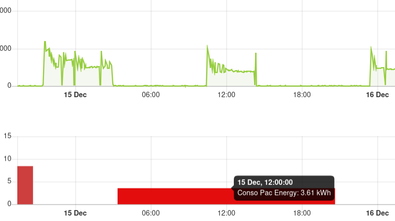

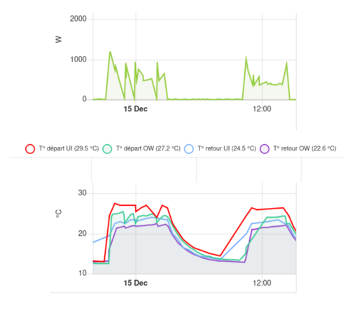

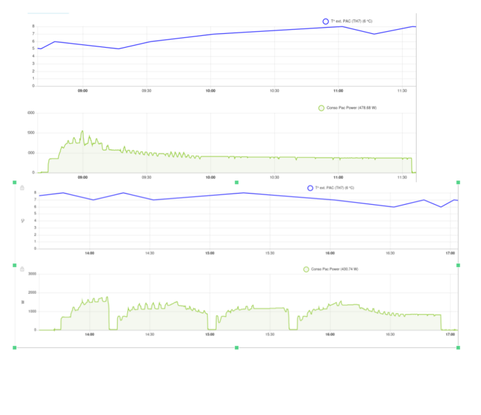

La question que je me pose est assez simple : ayant équipé la ligne de mon tableau électrique d'un compteur connecté je constate un fonctionnement étrange de cette PAC : ici un exemple avec une température extérieure de 13° dans les 2 cas (température renvoyée par le capteur extérieur de Mitsu qui est dans l'Unité extérieure)
On constate que dans un cas la PAC s'arrête et repart pendant le cycle de chauffe (étrange par 13° extérieur), dans le deuxième on a un fonctionnement plus "propre", sans aucun cycle stop/restart
Pour info , circulateur interne sur position 3 (au milieu), mode loi d'eau, démarrage et arrêt de la PAC par une domotique Home assistant pour réguler entre 19.8 et 20.1 (la régul de base de la mitsu est une cata si on règle à 20 ... elle monte de 20 à 21...)
Ma loi d'eau est un 20/20 -> 0/26 peut être un peu faible ?? mais de toute manière cette PAC ne la respecte jamais (sauf peut être si la consigne entrée dans la PAC est celle de la température de retour (un technicien du support MITSU m'ayant dit que c'étatit la consigne de départ il y a 2 ans ...)
Mesuré encore plus finement récemment en la pilotant sur 0.1 ° de régulation :
Dans le premier cas : conso du cycle de 2.63 Kwh et le deuxieme de 3.24 Kwh . Ayant déjà gagné plus de 30% l'hiver dernier en virant un ballon tampon inutile et mal géré par l'installateur, cela serait cool de profiter de ce nouvel hiver pour une duexième optimisation !

Merci de cette réponse et du conseil pour cet autre forum. Por répondre précisément le circulateur va de 1 à 5 (1 mini, 5 maxi, donné pour 23l/min, à 3 on est à 13l§min). Pour le fonctionnement en intersaison : oui, mais la question n'est pas pourquoi elle fonctionne bizarrement en intersaison mais était plutôt pourquoi dans des mêmes conditions de température elle affiche de telles différences de fonctionnement ? j'ai pris le premier exemple par 13° pour éviter des réponses du genre "elle fait des cycles pour dégivrer" et dans le deuxième exemple on est autour de 6°C ...

C'estune ecodan 8kw, conso du 15/12 :
la première période a débuté le 14 à 21h20 et la dernière à 21h14 donc on peut rajouter à la louche 1/2 kwh donc 4.11 kwh (voir conso horaires ci-dessous).Le plus fiable pour éviter les effets de bord de la journée est de comparer soit 1 période, soit un mois complet ...

Bonjour, je ne vois pas en quoi l'arrêt (d'ailleurs via les APIs du cloud de Mitsu) serait une cause de ma question. En effet la PAC n'a aucune connaissance de cela, elle est sur son mode de régulation en loi d'eau, boucle ouverte avec son thermostat d'ambiance qui déclenche si besoin son démarrage/arrêt. Par contre dans votre cas, effectivement, vous allez avoir de grosses variations de températures qui, sooit dit en passant, non absolument rien à voir avec les apports extérieurs (soleil, activités humaines). Elle ne s'arrête que sur la valeur renvoyée par thermostat ! La seule chose que vous pouvez vérifier est la fréquence d'envoi par le thermostat de la valeur de la sonde qui est paramétrable. Si effectivement vous avez 1 envoi toutes les 50 minutes...Et en PCBT, on le sait, faire monter la température de 1° est beaucoup plus énergivore que de garder une température constante...

Je dois avouer que j'ai du mal avec vos graphes au niveau des ordonnées vierges, sans titres ni intitulés.

Je pense aussi qu'elle est un peu surdimensionnée (elle remplace une pac de même puissance mais qui avait 20 ans, donc un COP assez inférieur), et comme tr-s souvent les chauffagistes sont restés sur leurs acquis des chadières gaz/fioul avec l'habitude de surdimensionner).Le ballon enlevé était en découplage et bien entendu plutot en mélange avec en plus un mauvais choix du deuxième circulateur (29°C entrée ballon, 26 °C départ ballon) était totalement inutile (j'ai gané plus de 30% le deuxième hiver pourtant plus froid) et j'avais aussi des différences de profil de fonctionnement. Cela dit... cette discussion est très intéressante, mais est toujours en dehors de la question initiale : qu'est-ce qui influe sur la présences de cycles de 30/45 minutes parfois... mais pas tout le temps ! Désolé pour les graphes (j'en ai coupé un bout par mégarde) : pour la conso elec chaque trait correspond à 1000w, donc elle tourne entre 500 et 1000w et le graphe des énergies en rouge est en kwh
